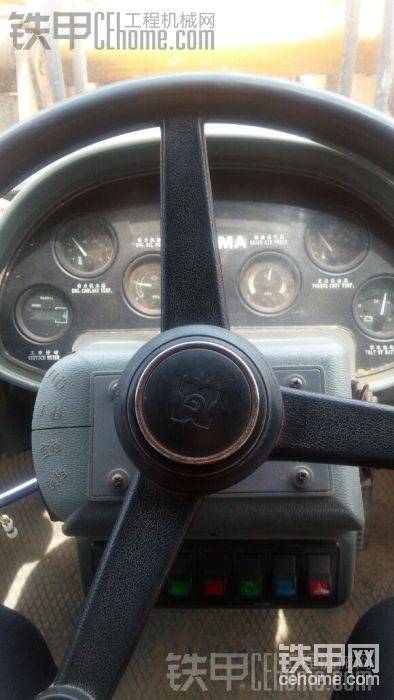

仪表盘全部正常
仪表盘全部正常

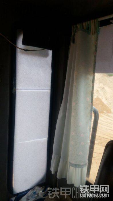

自己加装的窗帘和贴的打印机纸
自己加装的窗帘和贴的打印机纸

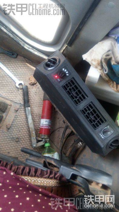

新的风箱
新的风箱

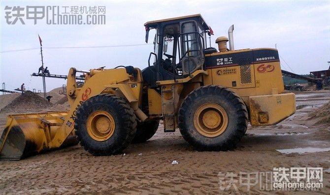

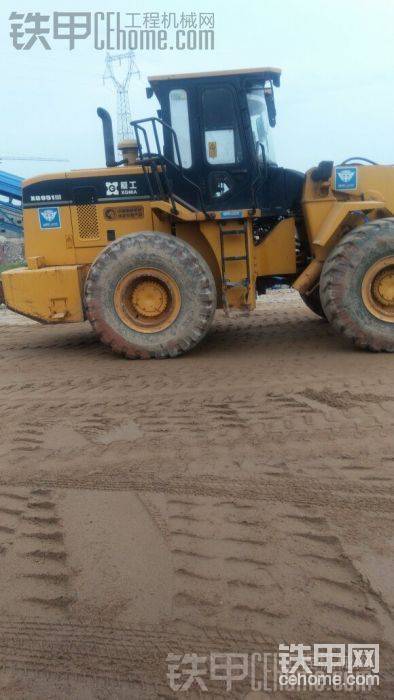

侧面

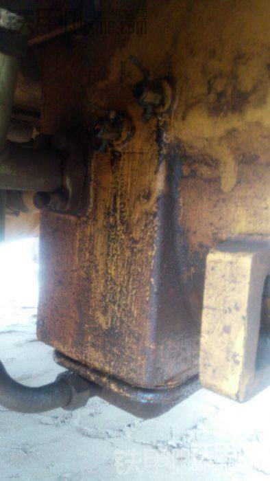

变速箱上这两个开关漏油

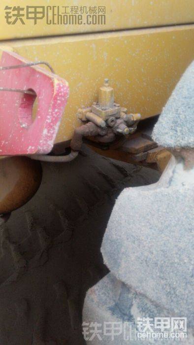

这个阀也漏气,漏油不严重

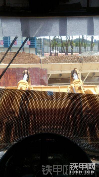

伸缩窗帘

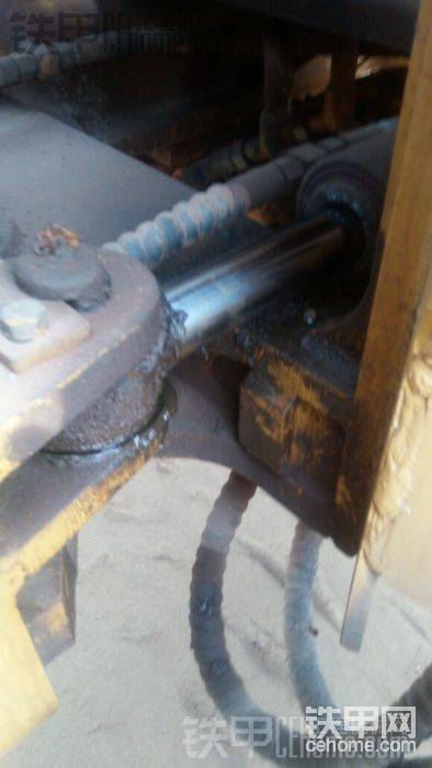

转斗油缸漏的也不厉害
转斗油缸漏的也不厉害

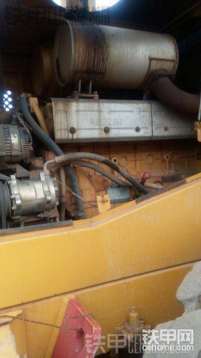

杭发斯太尔的

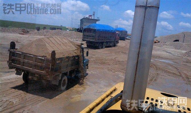

搅拌站

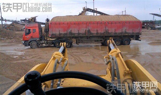

正面

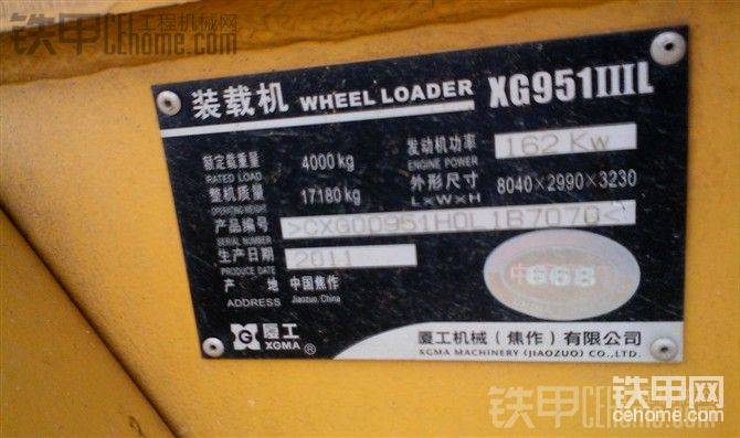

身份证
