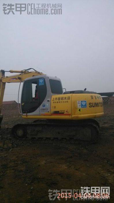

去年三月份从深圳二手市场买的住友120a3当时三千多小时屁股做漆三大件没动,旋转有点量
大家都会想为什么要买做过漆的机子,我也纳闷深圳两大市场不做漆的挖掘机太少了,因为是日本人做的不做漆进不了关口,为什么要买住友呢?就是因为它速度快油耗也没那么高。下面来张整车照。

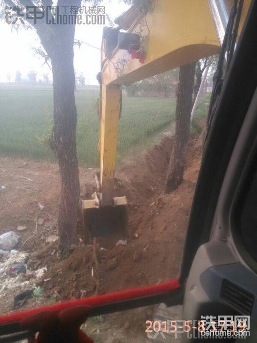

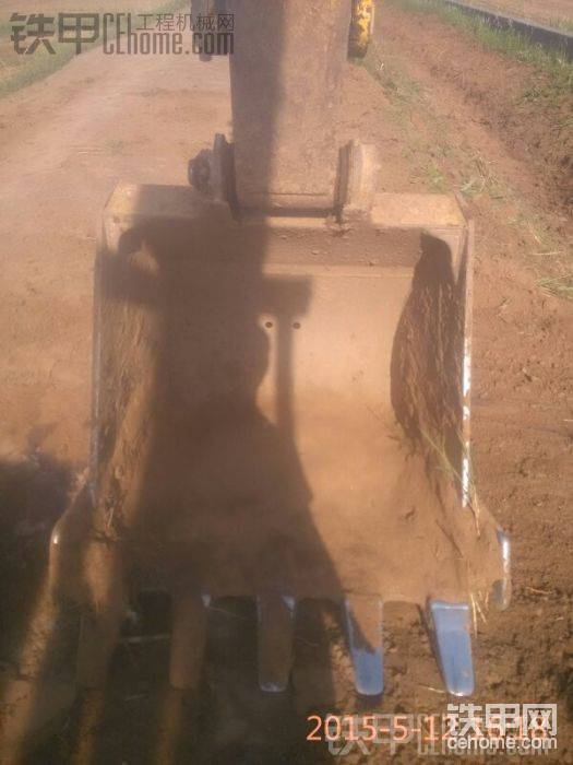

挖斗0、65的有点吃力不过整平挺好。斗轴有量了有空也要加加垫片了。

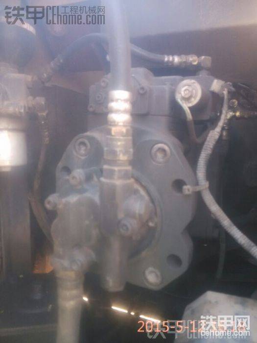

大泵是川崎的里面有个油封今年看到渗油了。
来吧**是五十铃的大家公认的省油皮实。不过柴油泵是电控的。据说只有住友是这款发动机电控大泵的。挺独特的。

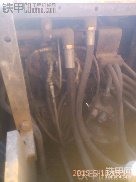

多路阀我不知道是什么品牌不过挺不错的,旋转
太不给力不到一年就漏齿轮油了拆下来一看轴承涮了油封坏了修好花了一千多大洋。告诉甲友们一个小秘密住友车旋转马达后下方有个黄油嘴一定要勤打黄油三五天最好。不然时间长了容易坏轴承啊!我的就是这样坏掉的。

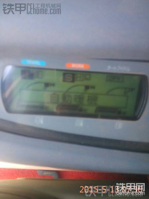

自动暖机时间太长不过对机子好嘛。

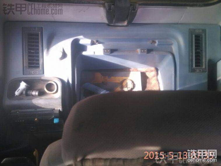

后面只有两个通风口储物箱的盖子被我拆下来因为小徒弟经常上来坐坐。夏天又要装上了因为它也是个小冰箱下面有空调出风口能放六七瓶矿泉水。夏天冰点水不错的。
