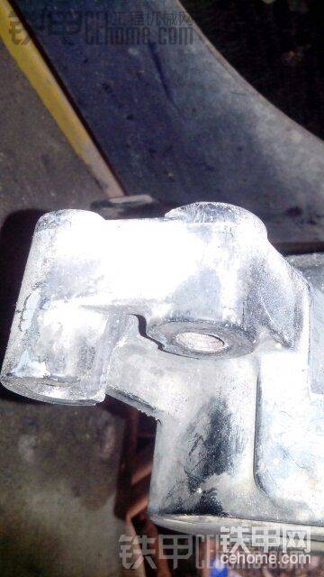

  买回之后发现车高温 原因是发动机的时规盖磨出很大缝隙导致发电机的固定不了, 我找了一个差不多大的铁块垫上后 发电机可以固定了, 水温正常 换个时规盖代理商报价7000 我只能说呵呵了。

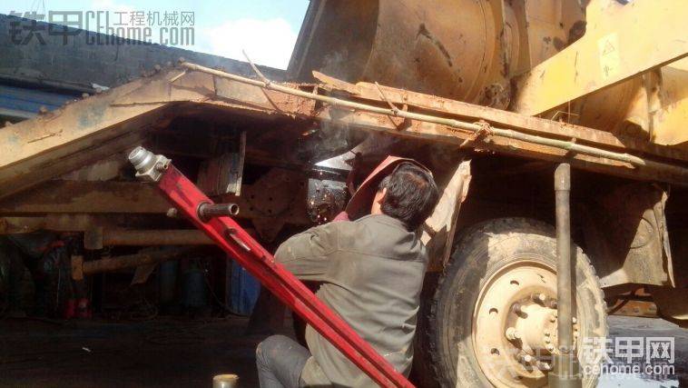

拖车加固地板横梁 原先的横梁全生锈烂了
拖车加固地板横梁 原先的横梁全生锈烂了

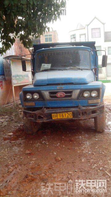

拖车刚买来的时候
拖车刚买来的时候

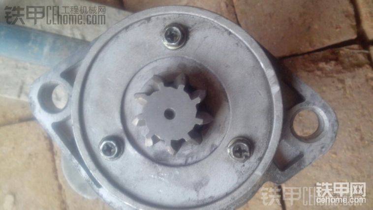

买来几个月启动马达老是空转
买来几个月启动马达老是空转
换了飞轮齿
换了飞轮齿
拆液压泵换飞轮齿
拆液压泵换飞轮齿
就是这个发电机的支架(时规盖)磨出间隙
就是这个发电机的支架(时规盖)磨出间隙

拖车两边地板横梁烂了 车两边就垮了 用千斤顶配合铲车把两边横梁&
