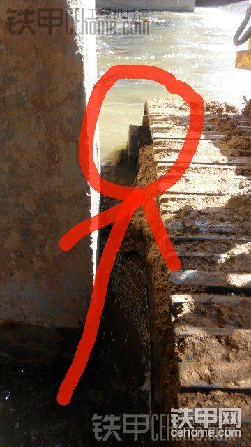

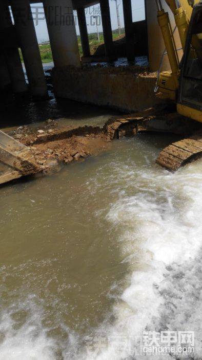

进来之前我就猜测可能会掉链子,但是没办法,还得试一试,后来真是预料之中的事
桥墩紧挨着,转不了
桥墩紧挨着,转不了

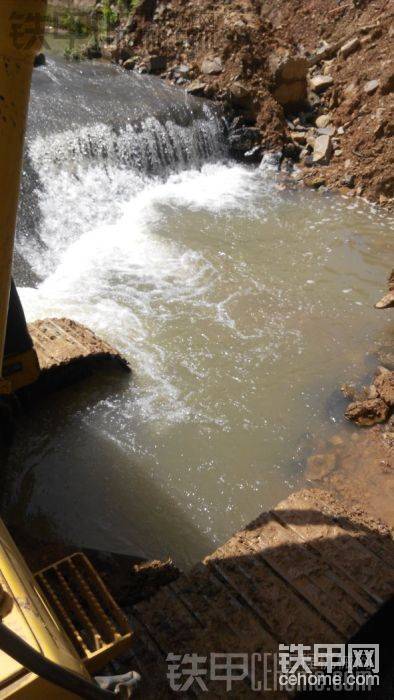

水淹没了一半履带
水淹没了一半履带
右边是桥墩,左边是混凝土斜坡
右边是桥墩,左边是混凝土斜坡

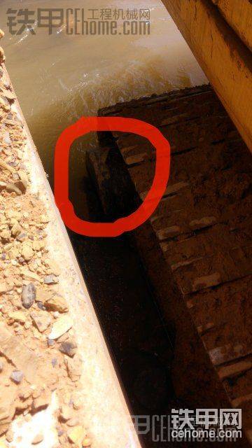

就是右边驱动轮这里,履带往里面掉的
就是右边驱动轮这里,履带往里面掉的
准备叫小挖下午来帮忙,黄油已经放了,让他在后面勾着履带往驱动轮上面靠,他一边勾我一边撑起来慢慢地空转,看能不能搞好,大家有什么更好的办法,麻烦教下小弟吧
