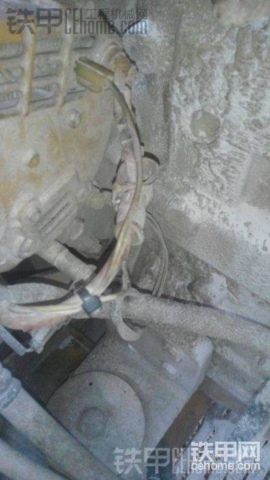

逐梦06 2015-05-12
是不是这根
逐梦06 2015-05-12
高人啊!确实计时表也不会走,就是显示充电异常同时,计时器也停走啦?不懂是那根?一会上图请求指教,可否告知号码,电联?跪求
于哥 2015-05-12
媳妇漂亮发电机有一根小往小时表去的线松动了小时表也不会动了吧发电机上一根单线白插头的
小迷糊 2015-05-12
会不会是调节器坏了 看看你的发电机是内条节器 还是外调节器
逐梦06 2015-05-12
谢谢报警显示的是充电异常电瓶的那个符号没有变红
20511657 2015-05-12
电压高是发电机问题,报警就不一定只是发电机
逐梦06 2015-05-12
是不是发电机出问题了呢
20511657 2015-05-12
电压高,正常27.5左右
逐梦06 2015-05-12
谢谢建议!!!只是工地太远,不方便借
银牙 2015-05-12
借别人的换上试试
