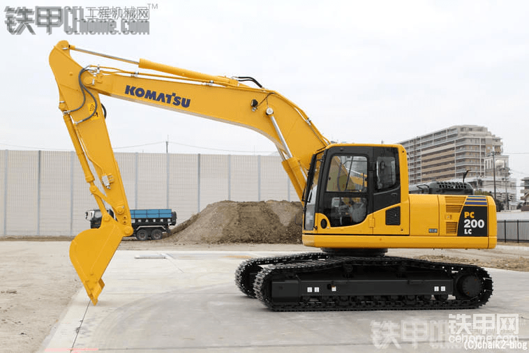

在施工现场我们到处可见挖掘机的倩影为什么这样讲因为我们在哪里施工都不离开这个可爱的家伙当然挖掘机保养也特别重要下面讲述挖掘机保养十步曲供大家参考。
