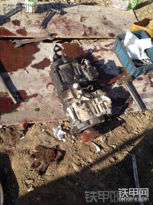

今天下午有空来发个帖,分享一下三一135挖机6000小时使用情况。我只是驾驶员,这台车我接手时才1500小时,5700小时时换过大泵,主要原因是因为破碎锤反装导致灰尘进入锤体,弄脏了液压油,大泵磨碎严重,破碎锤也遭到损坏,三一车子还是可以的。。。

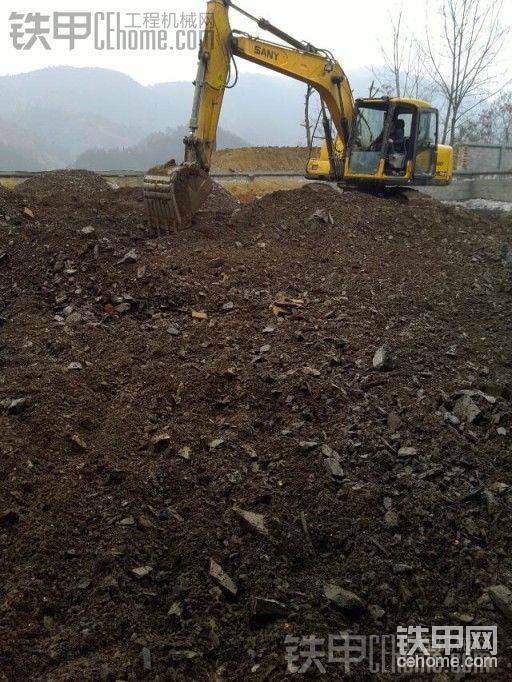

平场地施工图
平场子
平场子

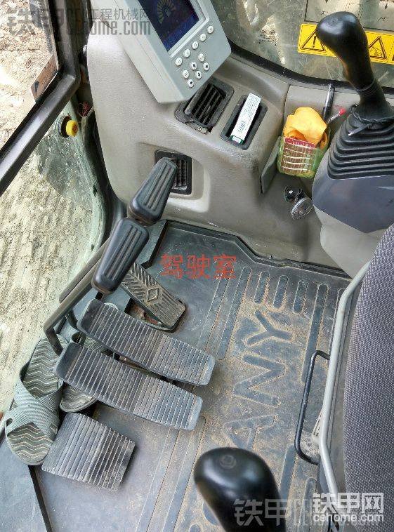

    驾驶室,有些脏。不好意思哦
驾驶室
驾驶室

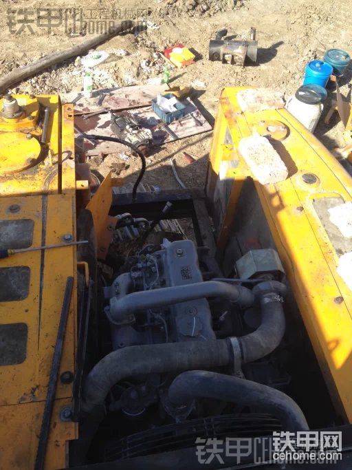

    发动机舱
发动机舱
发动机舱

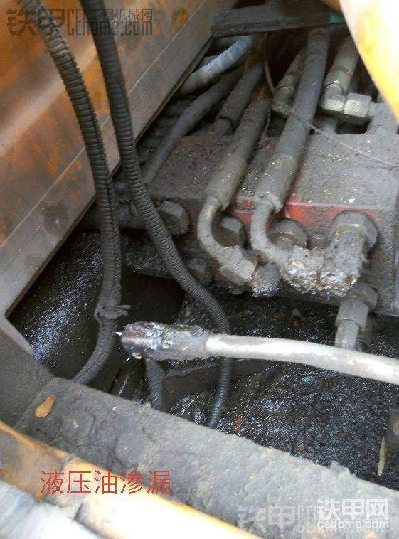

    驾驶室后方底板处有液压油渗漏

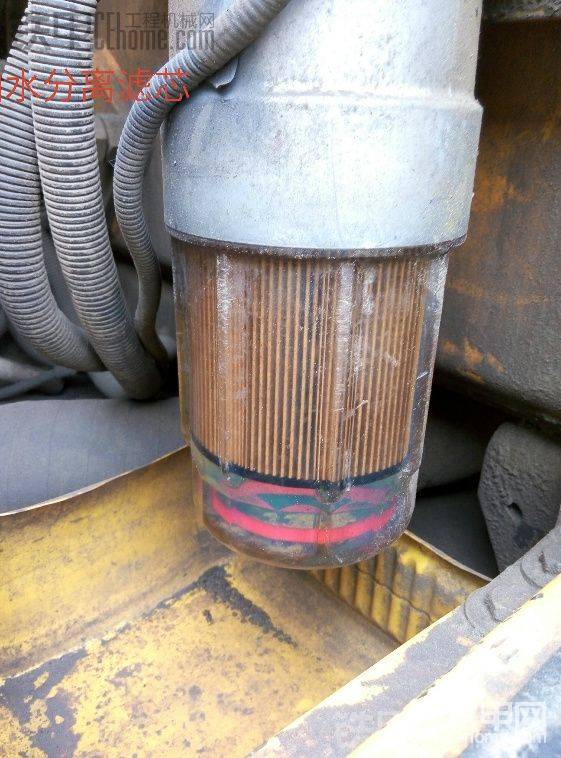

    油水分离滤芯
油水分离滤芯
油水分离滤芯

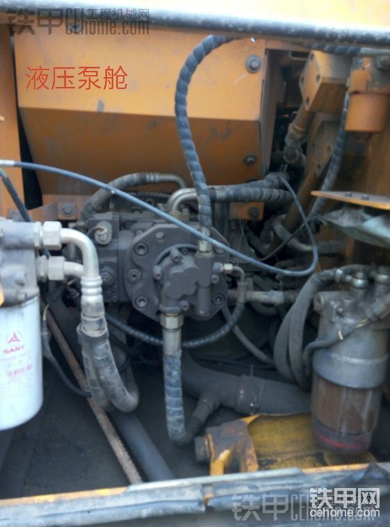

    大泵舱
大泵舱
大泵舱

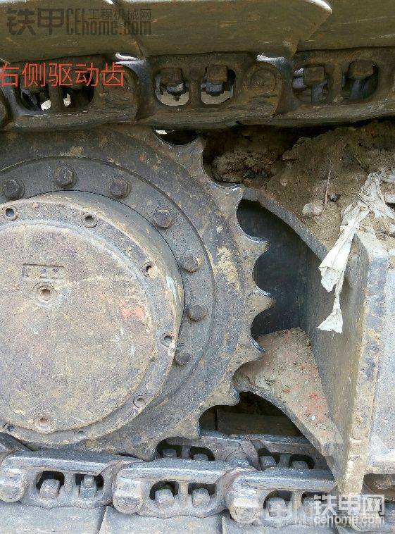

    驱动齿
驱动齿
驱动齿

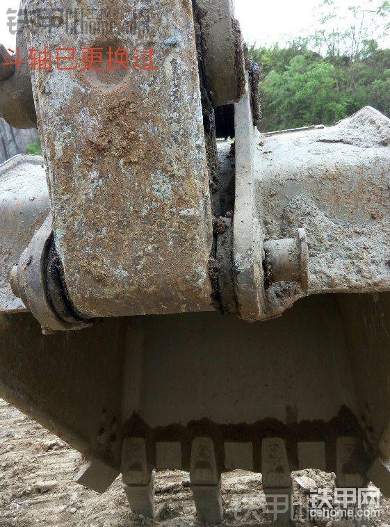

  铲斗
颤抖部分
颤抖部分
更换过的销轴
更换过的销轴
    更换大泵部分图,换大泵花了25000元,公司来换的
拆大泵2
拆大泵2
拆大泵5
拆大泵5
拆大泵3
拆大泵3

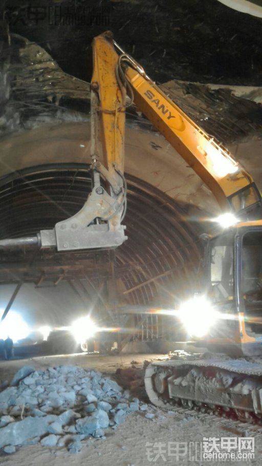

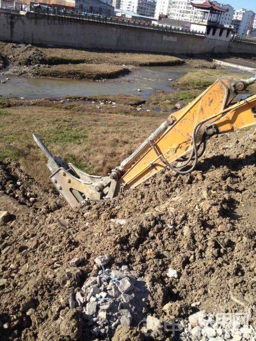

    反装的破碎锤,是导致更换大泵,以及修理破碎锤的主要原因,因为反装破碎施工,一个月挣了6万,刚好用来修锤换泵了,老板很是后悔。
反装的破碎锤2
反装的破碎锤2
反装的破碎锤
反装的破碎锤

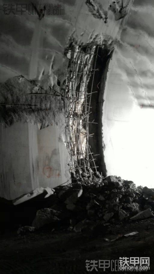

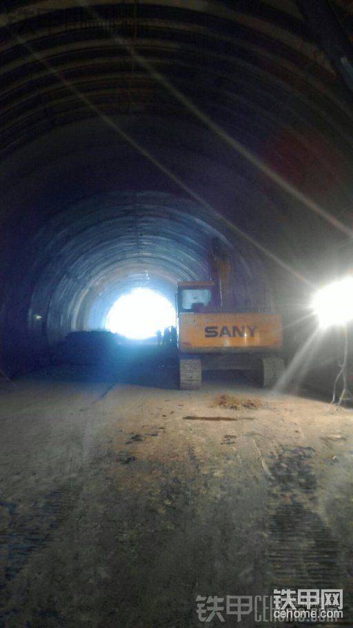

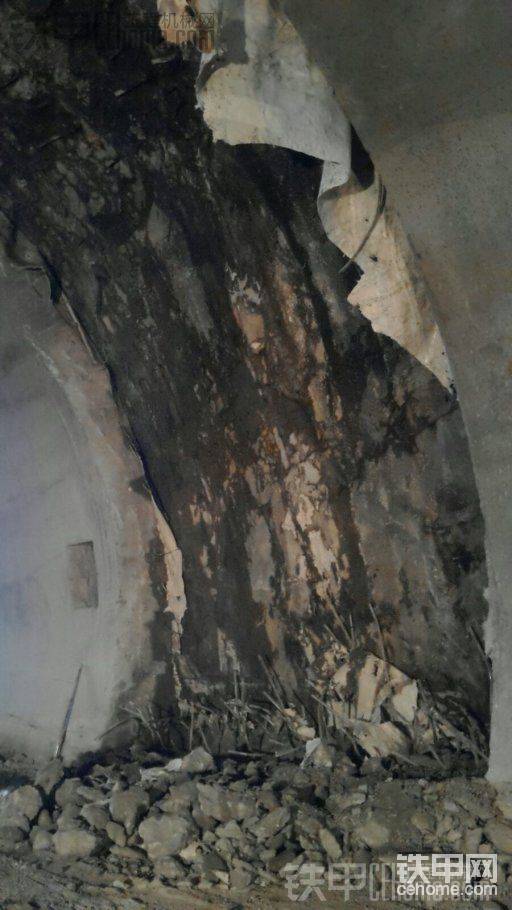

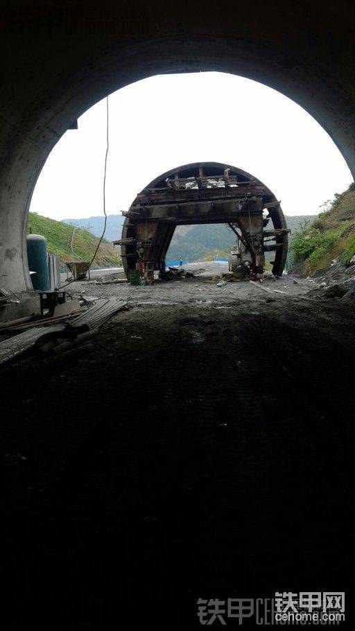

    最后上一些施工杂图,有隧道施工和污水管沟施工
隧道施工
隧道施工
隧道施工2
隧道施工2
隧道施工3
隧道施工3
隧道施工4
隧道施工4

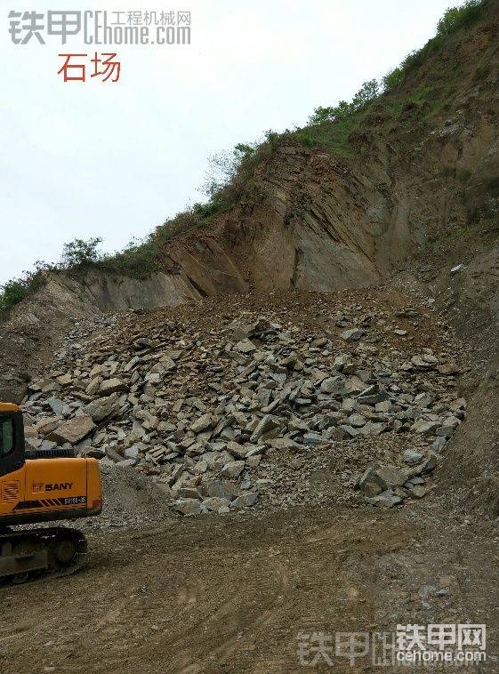

    老板自己的石场
石场
石场

液压油渗漏
液压油渗漏
