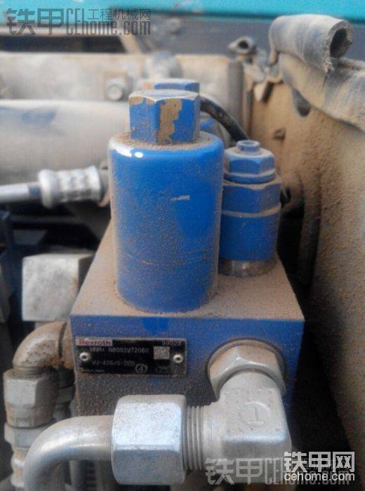

最初的时候 左侧行走完全是兔子档 ,踩与不踩兔子档踏板都是兔子档 右侧行走一切正常
再后来没招了 我就把液压油箱上面那个蓝色的阀 线断开了 然后车子左右行走全是乌龟档,然后我就这样干活  。。。前几天干着活需要挪个地 没用拖车 我就把那个蓝色的阀 线接上了 用兔子档跑过去了 ,等跑过去 我把线再拆了 然后问题就出现了 左侧的行走 又快了 但是没有兔子档那么快 比右侧要快不少。。。
外侧的
外侧的
