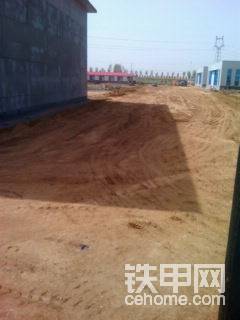

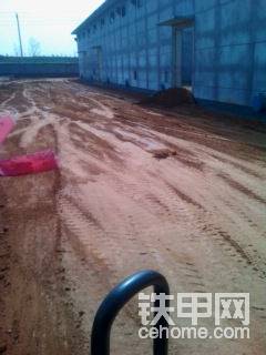

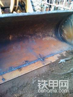

用了几天还不错 整平比有牙时还好用 不妨碍用 在说了铲硬东西的活 不是装载机干的 即使勉强做伤车还费油 哪样的活我一般叫工地上找挖机 配合 --------------------下边看看我最近干的活

驻马店平舆铲车
2015-04-15

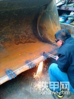

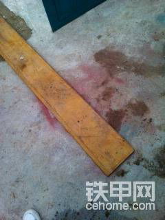

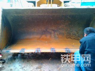

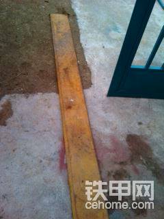

习惯就好,我家几个车都那样焊,自己买两个厚后八轮车钢板加工
伟爷
2015-04-15
这样好用 那样铲底就不平了
驻马店平舆铲车
2015-04-15
焊的出来太多了,直接垫在铲斗下面少出来点效果更好
铁甲威龙小胖
2015-04-13
如果不修路就先不用牙齿了

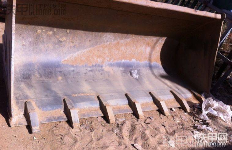

伟爷
2015-04-13
这次没用铲牙 先怎么用着 以后不好使在焊上 经过怎么几天的使用感觉整平用比有牙还快好好用 这是以前的铲斗 磨的都不行了 这是上次刚焊好的时候
