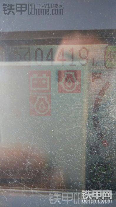

哪位大师能告诉我小松这三个图什么意思

最后一个是机油压力低。 2楼大师正确

都是大神来的,我肯定的告诉你,下面那个是副水箱缺水了

下面那个是缺机油,油位低!上面两个启动发动机后就会没有了!

没有启动出现的,就是机油油位低,机油欠压,发电机没有工作 如果启动了,就是电瓶充电不正常,发电机工作异常,机油不够,机油滤芯堵塞,引起机油欠压

最后一个好像是副水箱吧
