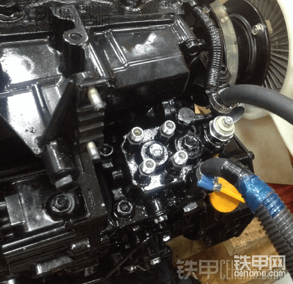

1、维修一台4TNV98-AVHBW电控发动机,之前故障与能否着车无关,只维修发动机本体,高压油       泵作为总成拆卸。维修后组装好。2、由于是电控发动机,在没有电脑版线束的情况下,就把电子调速器拆掉,试车时用手拨动调速拉
      杆,但启动时发动机不着车。
3、检查组装标记正确,柱塞上下行及旋转正常、分配轴方向正确。
4、拆下4根高压油管,启动时出油阀都没有油喷出。
小弟打开泵头也没看到有什么异常,柱塞、分配轴也没有划伤,就是出油阀一点儿都不出油,请问各位又遇到此类情况的吗?给小弟指点一二!在此多谢
