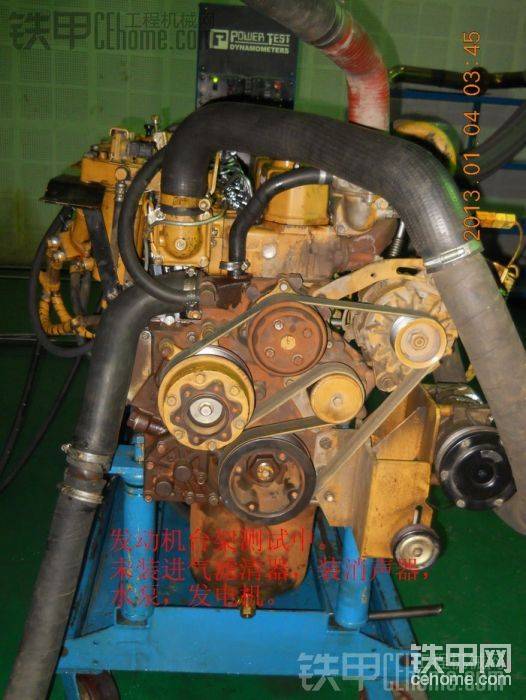

是拆卸之前没有记住相互位置吧?哈哈哈!如图。

还有发电机底下有个固定螺丝得松动才能调节动发电机,才能挂上皮带
cv173j
2015-04-01
把风扇罩壳拆掉,还有一个线头也拆掉,其他的就很简单了,线头在风扇底座那里,320,DGC,个人搞定的,买个好点的,两年还是可以用的,不过没有那么宽的,应该都是9个牙的吧,把牙对起了,能买到11个牙的更好,牙数可能有误 ,记不清楚了

一边套上,一边挂一半,一转就上去了,注意别夹到手就好了!
