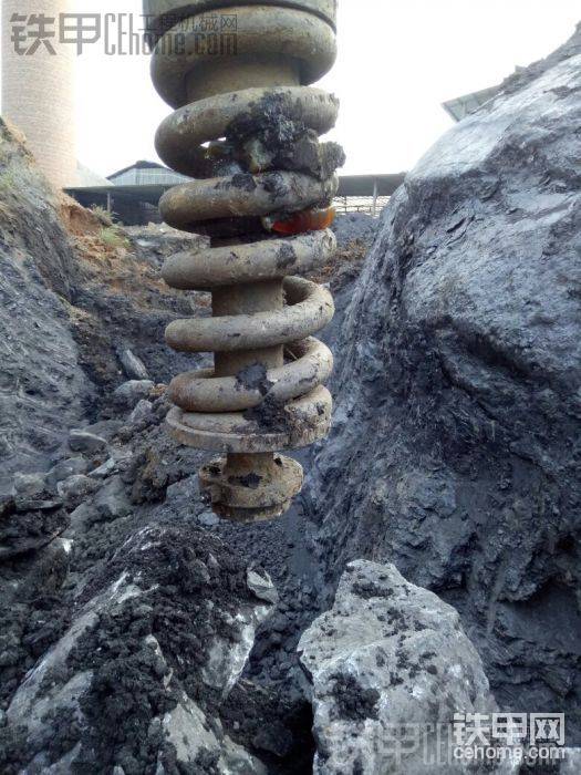

涨紧油缸漏黄油?

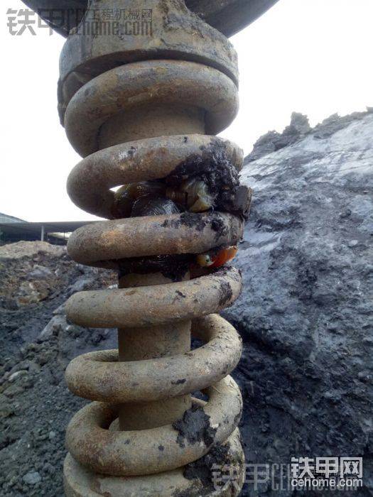

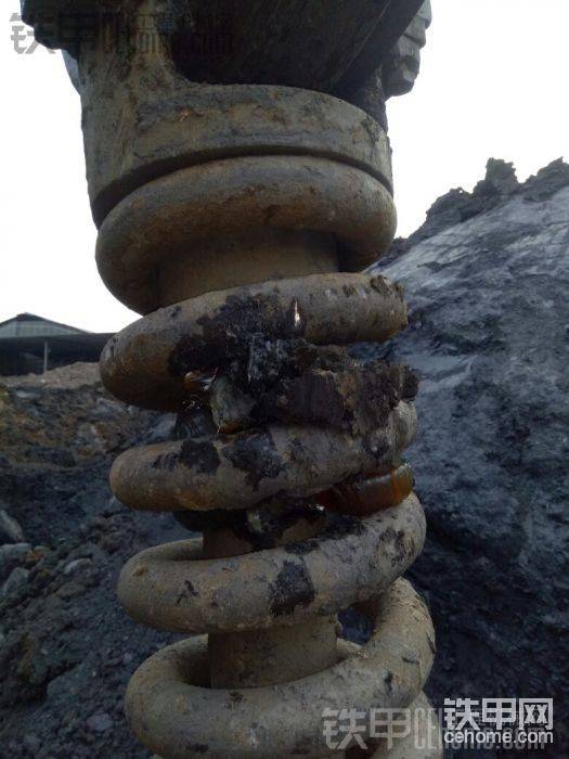

涨紧油缸,活塞的油封有渗漏了,就和大臂上的油封漏液压油一个道理
铁甲小宋
2015-03-29
兄弟说准了就是这里螺丝掉了。
蓝天挖掘
2015-03-29
看看涨紧缸屁股有没有出,固定螺丝那个地方
铁甲小宋
2015-03-26
我看一下。谢谢,兄弟。
撅起你的小脸蛋
2015-03-26
油封坏了 你用手摸一下导向轮里面
