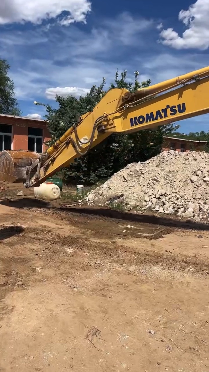

   小松PC300-7挖掘机作业时挖掘无力是挖掘机典型故障之一。对于挖掘无力可分为两种情况:一种为挖掘无力,发动机不憋车,感觉负荷很轻;第二种为挖掘无力,当动臂或斗杆伸到底时,发动机严重憋车,甚至熄火。
  ① 挖掘无力但发动机不憋车。挖掘力的大小由主泵输出压力决定,发动机是否憋车取决于油泵吸收转矩与发动机输出转矩间的关系。发动机不憋车说明油泵吸收转矩较小,发动机负荷轻。如果挖掘机的工作速度没有明显异常,则应重点检查主泵的最大输出压力即系统溢流压力。如果溢流压力测量值低于规定值,表明该机构液压回路的过载溢流阀设定值不正确,导致该机构过早溢流,工作无力。则可以通过转动调整螺丝来调整机器。
  ② 挖掘无力,发动机憋车。发动机憋车表明油泵的吸收转矩大于发动机输出转矩,致使发动机超载。这种故障应首先检查发动机速度传感系统是否正常,检查方法与前文所述发动机检查方法类似。经过以上细致的检查与排除故障,发动机速度传感系统恢复正常功能,发动机憋车现象消失,挖掘力就会恢复正常。
