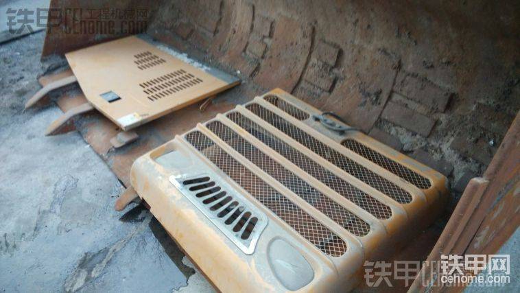

偏盖掉了,后盖也掉了,还好都在

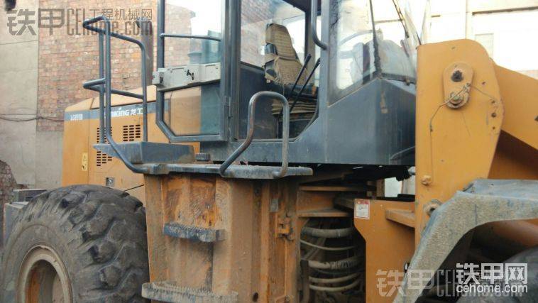

整体还不错

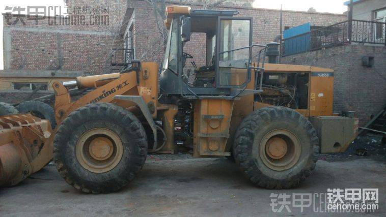

侧身,洗出来绝对好看

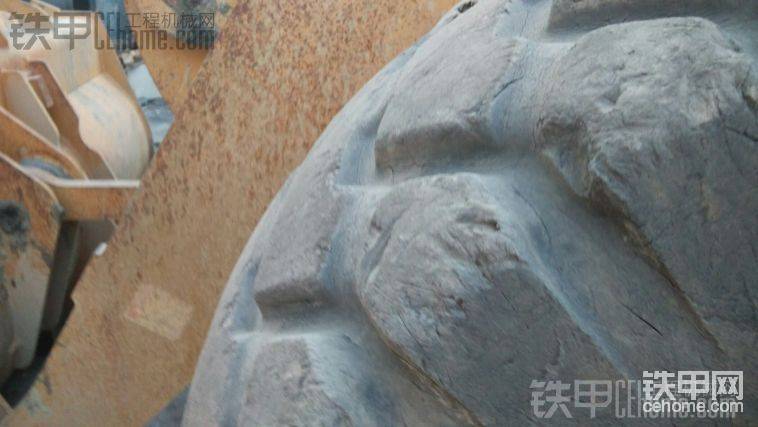

轮胎,有八成新
