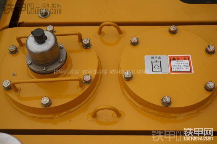

柳工挖掘机从哪个口加液压油
wei
2015-03-14
左边那个带排气阀的那个盖子,拆掉盖子就可以了。但装的时候要注意把里面有根铁杆压好。右边那个是回油的。如果动过车的话你拆开里面有压力会冒好多的油出来。
半世忧伤
2015-03-14
右边
王新456
2015-03-14
左边那个吧,右边应该是回油滤芯
夜空中最亮的星
2015-03-14
右面。。。。
huangfashou
2015-03-14
肯定是右边那个呀……左边是排气阀,液压油箱多余的气体排除的。左边螺丝全部松掉,加。QQ873825761
316020808
2015-03-14
右边那个。。那个是回油滤芯,里面有精滤
小挖@
2015-03-14
哪个都可以!是通的
