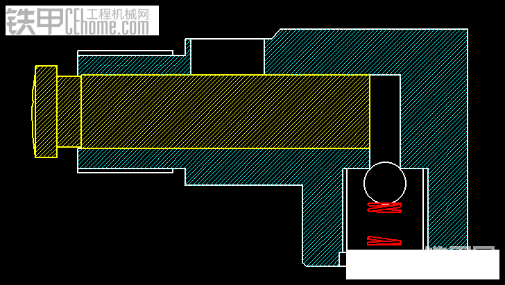

当手动黄油枪料管内有空气进入,就不能正常的工作了。为什么呢,大家看图
在柱塞顶端与单向阀芯之间有空腔,
在柱塞顶端与单向阀芯之间有空腔,
这种结构空腔更大。
空腔进入空气后,吸力无法最大化(吸&#
这种结构空腔更大。
空腔进入空气后,吸力无法最大化(吸&#

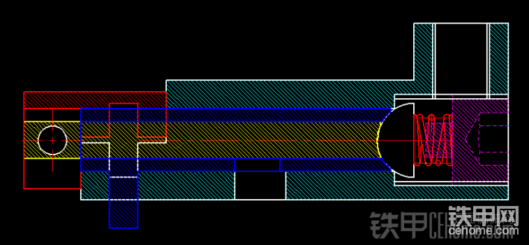

大家看看改进后的柱塞结构。
柱塞顶端和单向阀芯之间没有空腔,
柱塞顶端和单向阀芯之间没有空腔,
吸力和压力都能达到最大化
吸力和压力都能达到最大化

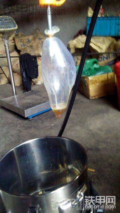

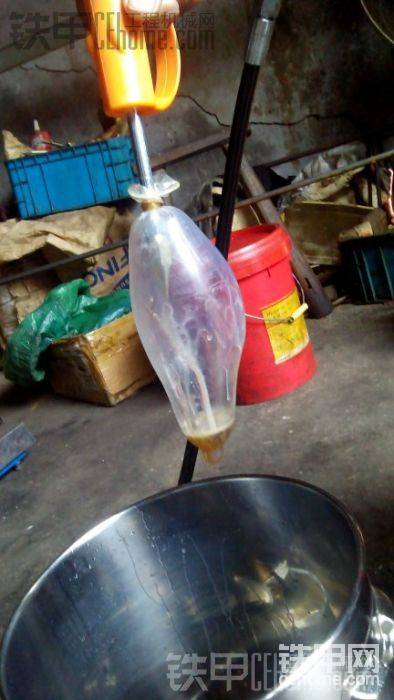

从此以后,手动黄油枪再也不需要排空气了,黄油机料管内的空气会被强制排走,我设计的挖掘机专用电动桶黄油机就是使用的这种专利结构,我不会发视频,
电动桶黄油机空转打空气
电动桶黄油机空转打空气
电动桶黄油机空转打空气
电动桶黄油机空转打空气
电动桶黄油机空转打空气
电动桶黄油机空转打空气

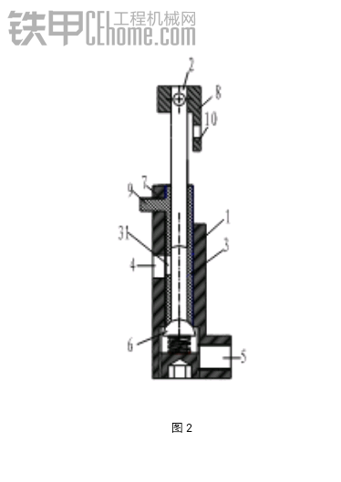

(2)我还解决了手动黄油枪大柱塞或者双柱塞压力低,单柱塞黄油枪流量小,能轻松在转换大流量小流量,大压力小压力,看图。
小柱塞工作,压力大,流量小,轻松转换。
小柱塞工作,压力大,流量小,轻松转换。
大柱塞工作,压力小,流量大,轻松转换。
大柱塞工作,压力小,流量大,轻松转换。
大家看明白怎样转换了吗?
转动蓝色的柱塞就可以转换了
转动蓝色的柱塞就可以转换了
