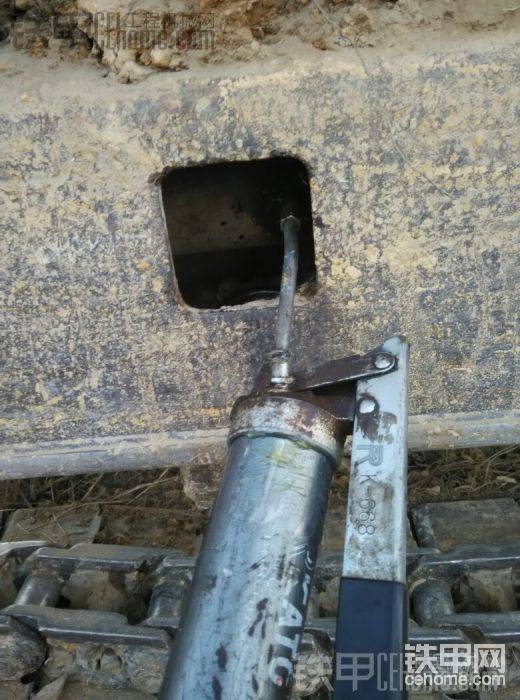

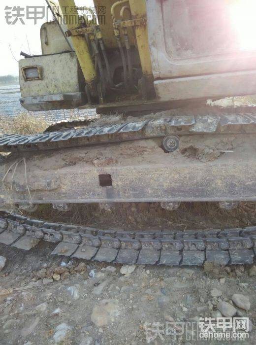

替了半个月的住友A1,左边涨紧油缸漏黄油,隔一天就要打一次,这次一不注意转弯时就掉了
撑起空转一下,
撑起空转一下,
进去了
进去了
收工回家,整个过程用了十五分钟
收工回家,整个过程用了十五分钟
我习惯打到一拳距离
我习惯打到一拳距离
看,掉出来了
看,掉出来了

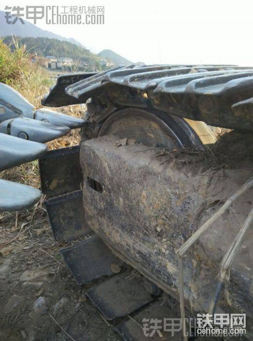

搞定了
搞定了
可以打黄油了
可以打黄油了
把链条勾进去,链板断了好几块,都是前任搞的
先把黄油嘴松了
先把黄油嘴松了
没套筒,只好上开口了
没套筒,只好上开口了
把引导轮往里压,黄油挤出来
把引导轮往里压,黄油挤出来
勾进去了
勾进去了
