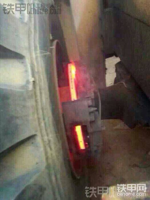

				 湖南卡特345DL

					2018-03-11我见过一次,不过没有怎么红。是刹车油管不知道让什么东西挤遍了。老板让往修理厂开,那烟真叫个大。 回复(0)

					2018-03-11我遇到过一次,但只是磨得冒烟!刹车钳活塞锈了,不回位。 回复(0)

					2018-03-11装载机的刹车片 回复(0)
