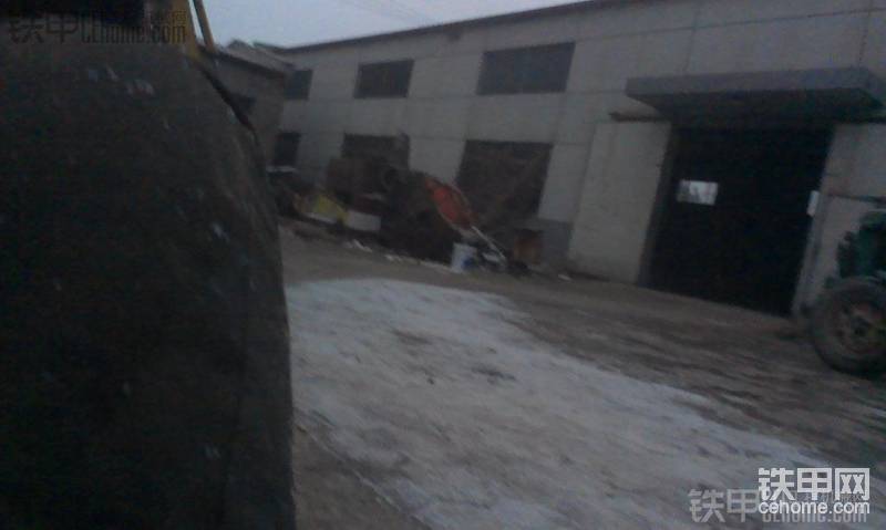

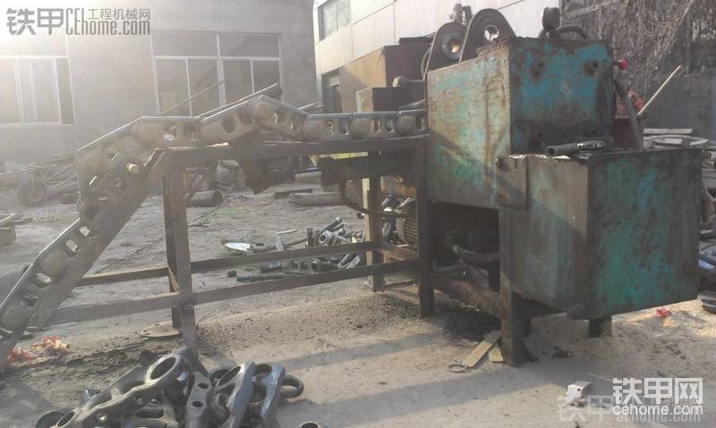

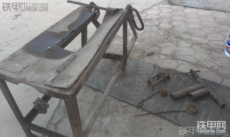

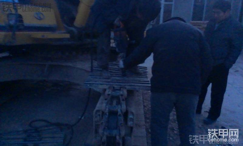

这就是压链套的机子,二话没说直接从修理厂拉回来的,当时看见这机器我也是慌了,没干过呀,幸好我爸在修理厂给他帮过忙,知道怎么弄.既然机器拉来了那就把链条拆了吧,

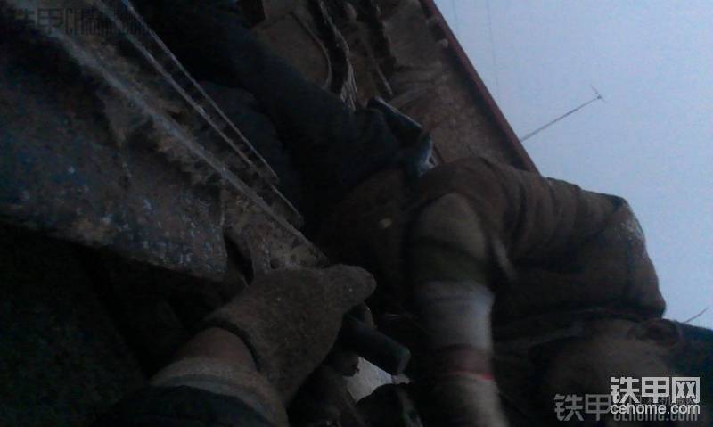

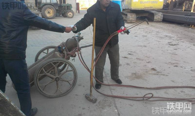

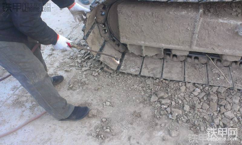

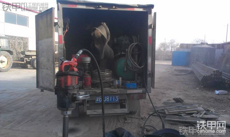

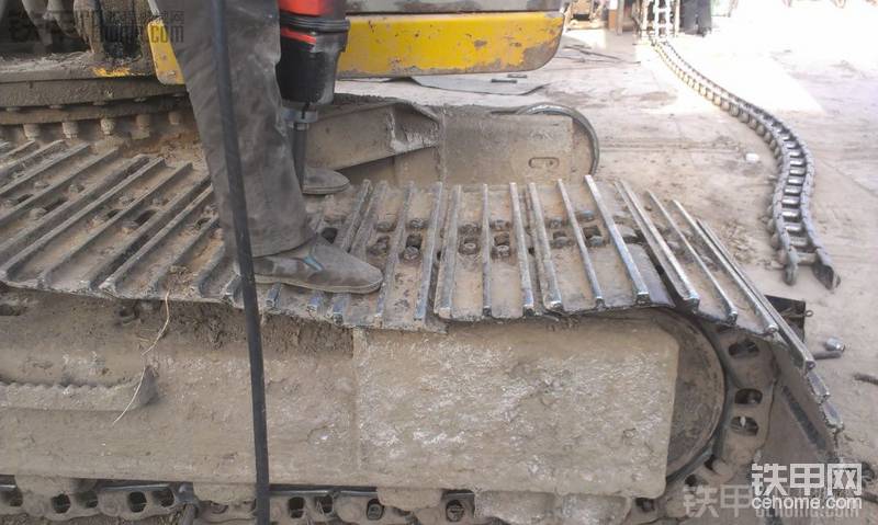

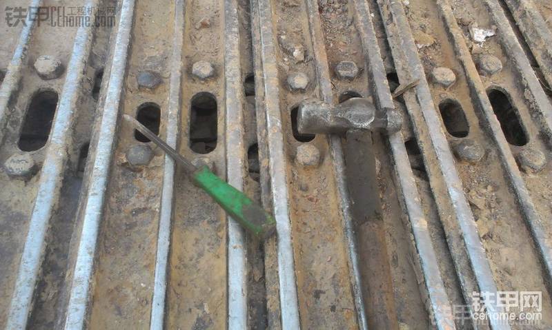

拆之前先用气焊烤松它,再直接上锤砸.不过刚烤完觉得链板还是从车上好卸螺丝,就放弃拆链子的想法,转而用风炮先干链板,

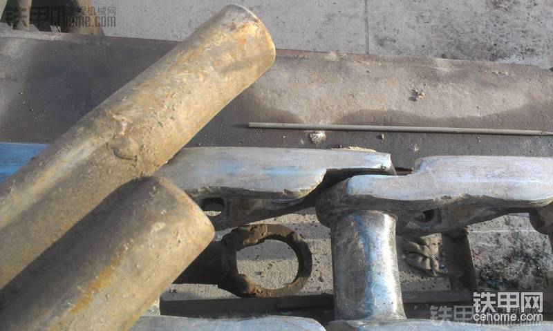

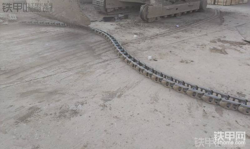

链板卸掉之后拆链子的照片没照,同上,先烤火后上锤

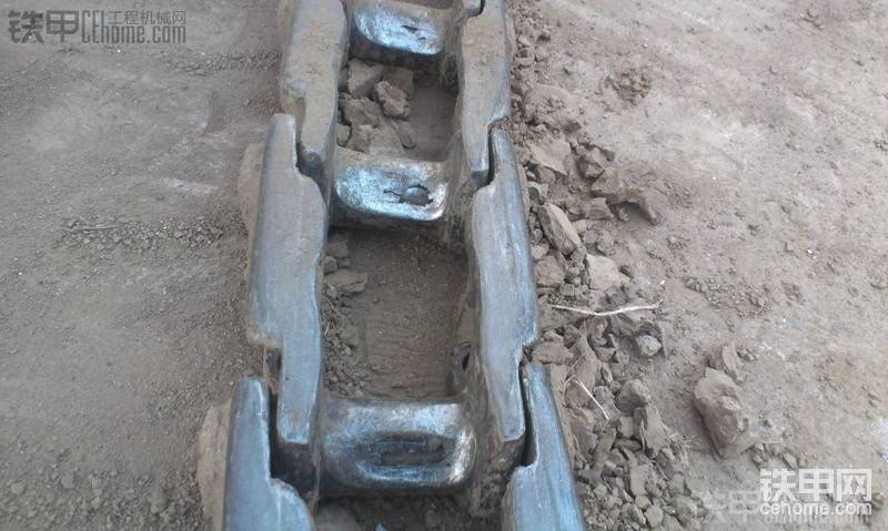

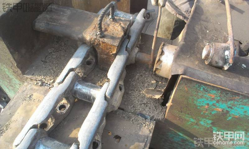

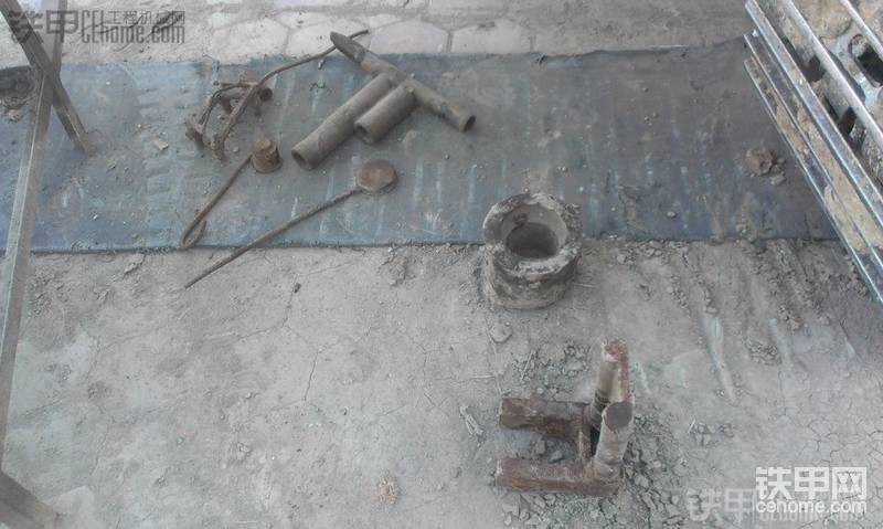

此时可看出链套严重磨损了吧,只要破一个,慢慢的接着后面的也一个一个的破,
第一个先破,慢慢的在咬到下一个,

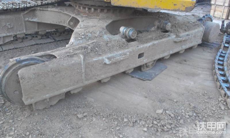

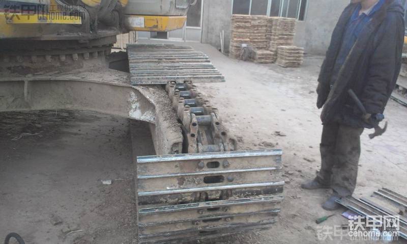

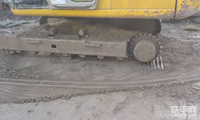

支重轮没问题,不用换,省了四五千

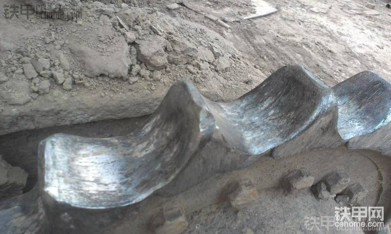

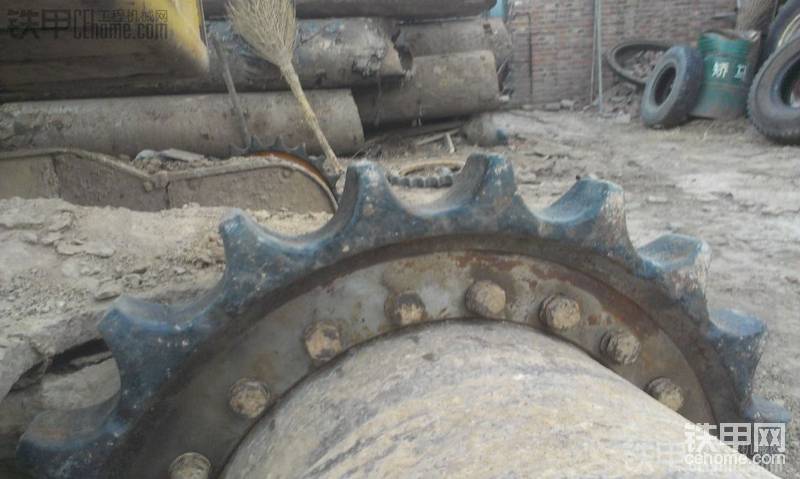

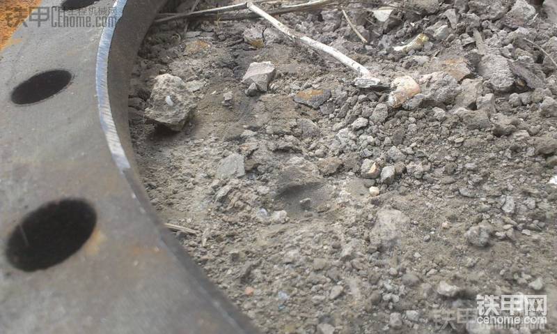

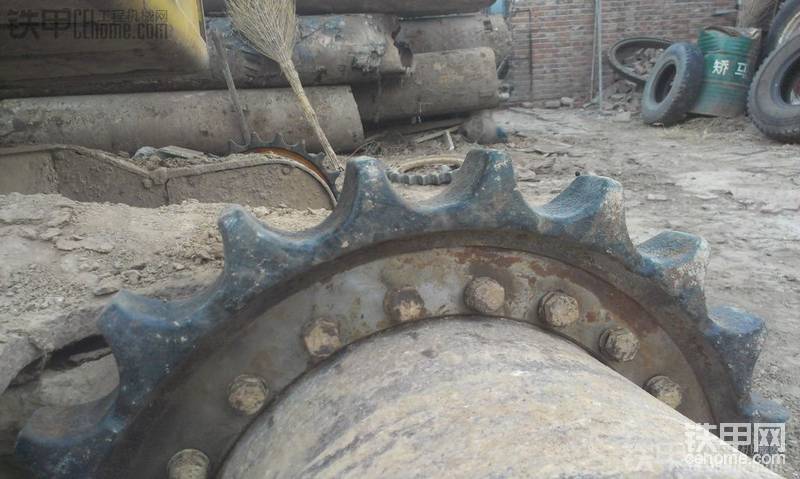

驱动齿完了,漫牙相当严重,引导轮在前走路都走不了了,

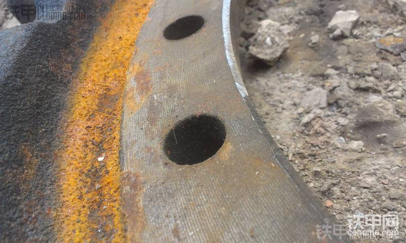

这是另外一块链板,风炮打之前都得清理干净,要不然会滑方
就和面条一样了,链套和轴的旷量很大了,很容易掉链

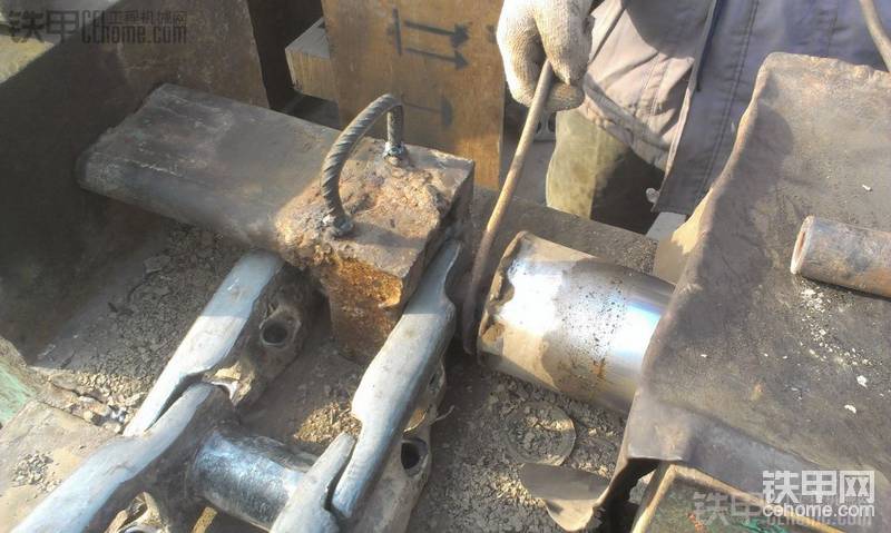

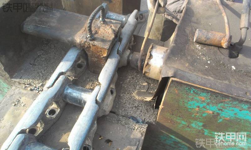

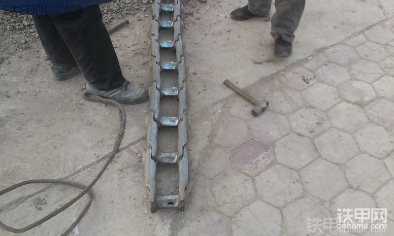

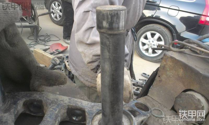

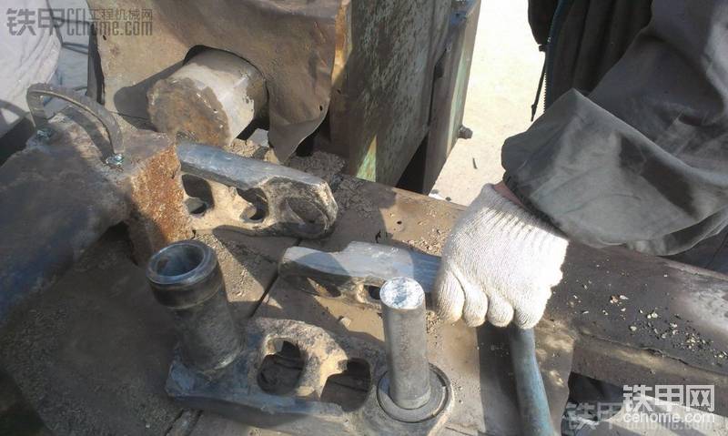

步入正题,现在就上机子开始分解了,分解成三部分,链瓣,链套,轴!

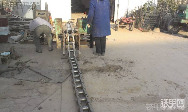

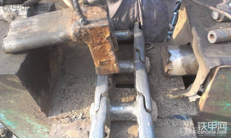

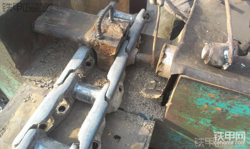

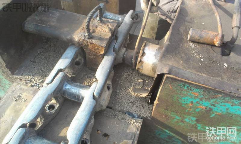

这个油缸负责拖拽链条,

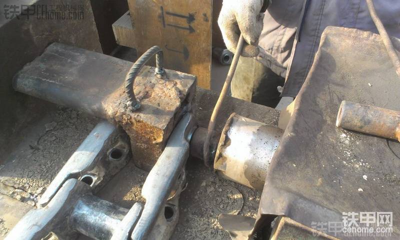

分解后的半成品,这个时候左边的链瓣和右边的链瓣要区分开,方便组装

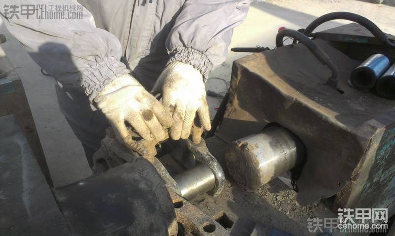

其实机器本身没什么技术含量,就是用油杠往外生挤,就是操作的时候注意手就OK,体力活,
大家看出来只有一面磨损了吧,磨损面是受力面,就是这个面和链套互相拉着,反过来就可以当新的用,而且这个还是原车,肯定比买的国产件要耐用

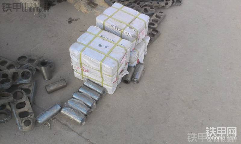

这是买来的新套和两个活销

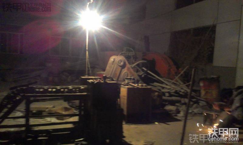

为了修好赶紧干活,加班加点的赶工

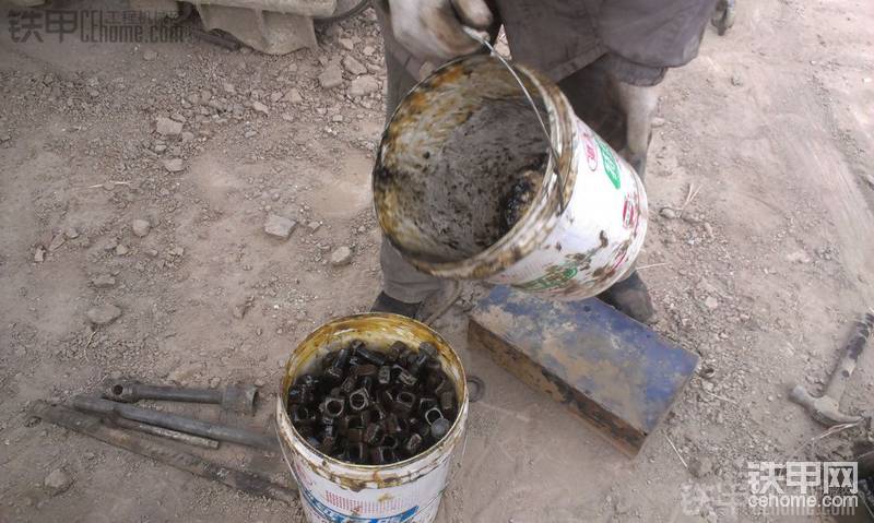

螺丝也没换,倒点柴油泡泡它,除除锈

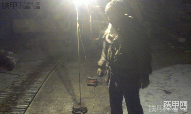

快完工也下雪了,

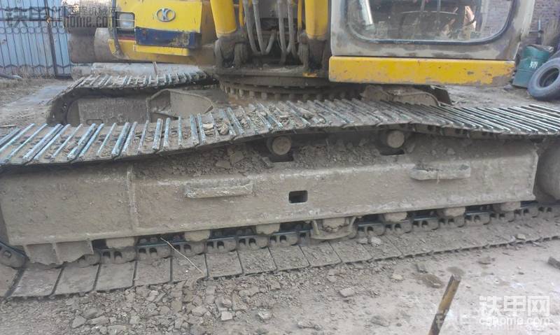

换好后,妥妥的,吧互链器补了补,跟新链条一样,一共花了两千多,没有手工费,要是换新链条得一万几,花最少的钱,办了最大的事
