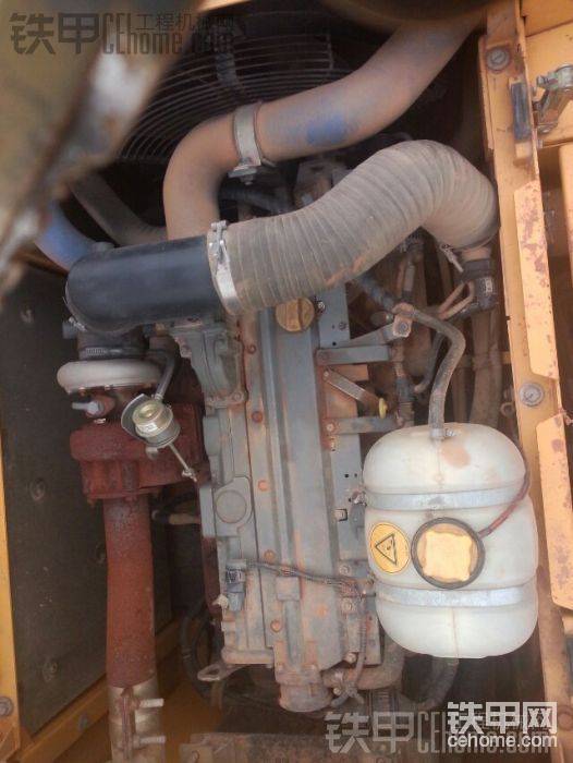

我的山东临工6210出大症了!

我遇到过,换了油路的滤芯就恢复了!初步估计我是因为油品问题

确定油路没有堵塞的话,先看看发动机副水箱下边有个回油螺丝,有没有坏!里边有个弹簧容易烂掉!售后卖25,换掉!不行的话换一个ECU试试!我以前遇到过,换了这两样再也没出过问题

查油路 洗油箱

我开这台也是临工6210的,也是12年8月买的,前几天开着感觉有点憋车,就是油供不够那种感觉,冷车比热车好点火,热车熄火要打好久,后面换了单体泵跟喷油嘴。可能单体泵磨损大了,换了就正常了。

油箱底部进油管空心螺丝堵塞

我开的也是,换了电脑板3000块钱,就一直没事了电脑板坏了

你拿热水袋放在驾驶室后面那个电脑板上,过几分钟打车试试,另外用热水烫下回油管路

油水分离器放水放下,没放,也要一直泵油泵的感觉手很重了才会启动。是油水分离器上的那个。 联系了售后人员也说是电脑版坏了。回复(0)
