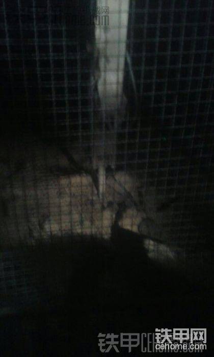

我的卡特336排气管喷火是什么原因?

中冷器是不是堵了
铁甲挖友
2015-02-01
汽门不严,或是供油不均
卡特324dl......
2015-02-01
公司用电脑测也是进气不足,把空滤拿掉也不行,什么原因呢?
sikaozhong
2015-02-01
晚上看增压器是不是红红的,如果是就是进气不足
sikaozhong
2015-02-01
把空气滤芯摘掉试试,
湛江320v2
2015-01-16
应该是增压器漏机油了,把排气管拆下来看一下
张伟江-枫
2015-01-16
基本上都是涡轮增压器轴磨损严重,往发动机进气管串油,然后到了活塞燃烧室,然后就有了你看到喷火
好命人
2015-01-15
好拉风的感觉,,,
电喷任性
2015-01-15
消音器里面烂了吧
wang8899
2015-01-15
见过日立330冒过火 还霹雳啪啦的响, 师父直接停机下班了
