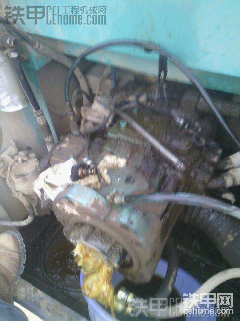

铁甲网首页 铁甲论坛 K3V112TD液压泵 发帖 评论 图片 发表回帖 全部评论 豪门之恋~ 2015-01-02 路过 回复(0) 铁甲……小林 2015-01-02 漏油 回复(0) 荣华富贵 2015-01-02 现以解决大泵所有漏油问题,由于天冷油封硬化所致,只能更换大泵修理包。但是修理包里不包括先导泵里面的O型圈,所以提醒大家。 回复(0) 舒文明 2015-01-02 头疼{:3_54:} 回复(0) 神通 2015-01-02 漏油就头疼 回复(0) 荣华富贵 2015-01-02 调节器上的电磁阀也漏油 回复(0) 首页<12>尾页 为你推荐 【挖掘机价格】晋工JGM9085LNZ-9成交价7.4万 铁甲百晓通 2022-09-14 3296 5 一个工程机械行业品牌的蜕变 《晋工机械篇》 取胜源于可靠 2022-03-26 3958 0 晋工出船仓啦 河南铲车郭哥 2020-04-19 2762 3 叉车 骆 2019-04-21 2605 3 顶班人兢兢业业的一天 取胜源于可靠 2017-02-23 6663 34 宝马装载机 之 7年可以改变什么 宝马装载机 2015-11-22 3.1万 137
