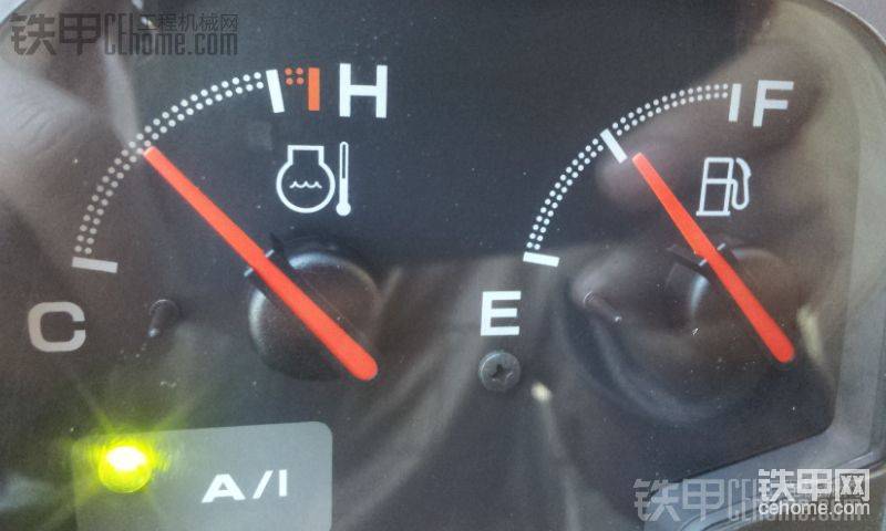

说到维护保养,首选要熟悉设备,前一段有人发帖问日立仪表上的警示灯是什么意思,了解设备仪表上显示的信息对设备的正常运行起着决定性作用,现在的设备科技方面都比较发达,电脑系统实时监视着设备的各个部位并通过仪表反馈给驾驶员,如果不懂仪表上图标的含义就可能会使小问题变成大故障,造成停机,影响施工,还增加了维修费用。今天特意总结了一下供新手参考。仪表一般分为指示部分和警示部分,下面以我的日立70为例介绍一下,
    这就是指示部分,日立的只有水温和燃油量指示,大部分车型还会有液压油温度指示,这些大家都知道,不罗嗦啦。

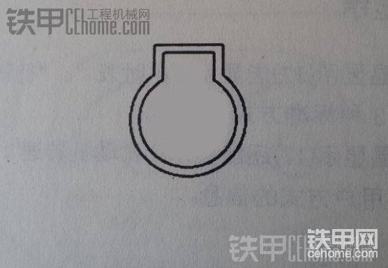

   先从最单一的来说
以这个图标为基础的都是和发动机有关的,里面加一个油滴状的图案就是发动机机油,加一个波浪线就是发动机冷却液。如下:

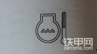

冷却液温度---里面加波浪线,外面加个温度计。

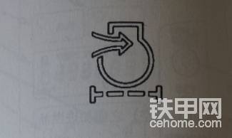

空滤堵塞警示灯---有一个穿过图标的箭头代表进气,下面一段虚线表示过滤,综合来说就是发动机进气过滤器。

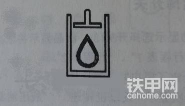

上面介绍的主要是挖掘机上常见的,这些图标都是国际通用的,没列出来的可以按上边的原理举一反三,就能判断出图标表示的含义。    在轮式驱动的机械上除了上面的图标还会有变速箱方面的,是一个圆圈,外面一圈齿轮,里面有个油滴,下图为卡特950GC变速箱系统滤芯,
注意红圈里的图标

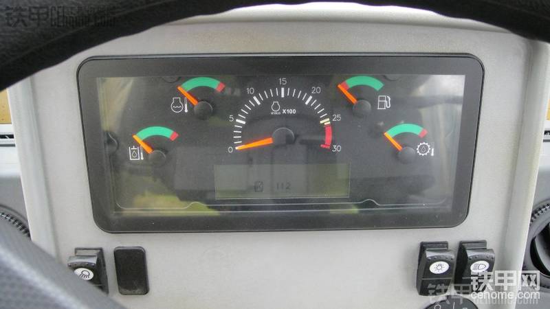

这是卡特950GC的仪表,你能认出所有的表针指示的内容吗?(后面公布结果)
