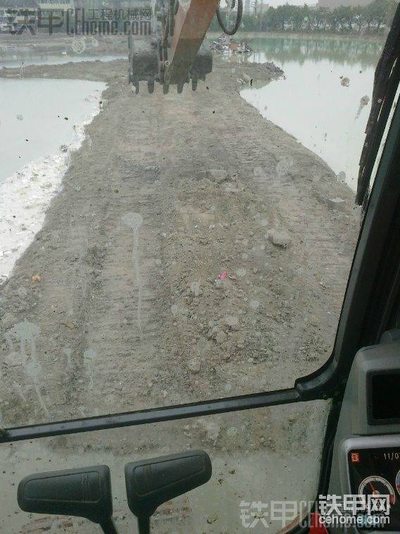

给路面光下面,闲得蛋疼的。

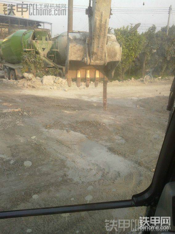

我要这么一路压,不知道我老板看到了会不会干翻我,纯粹浪费柴油。有些地方会要求这么压,平铲收小臂拉大臂松铲斗,新手有机会可以这么练铲斗铲平,对挖沟挖基础有帮助。

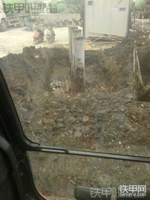

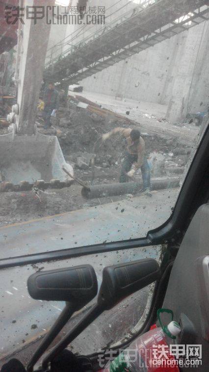

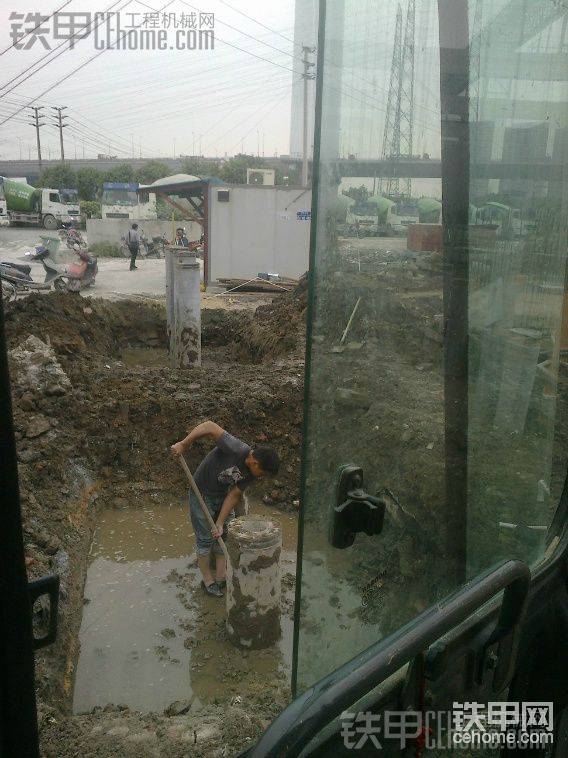

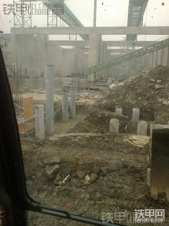

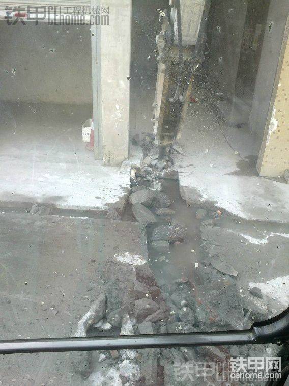

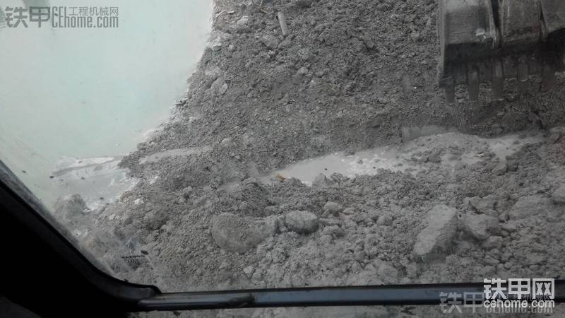

挖地下水泥管,只要是土填的路藏了管的,那么后来填的土两边总会是松的,从两边用一个牙齿慢慢找出管,贴着管边用一个牙齿刮,慢慢刮,一条完整的管子就会出现在你面前。明天有时间我会发关于掏管的贴。

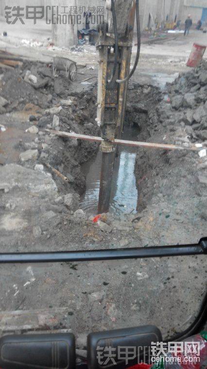

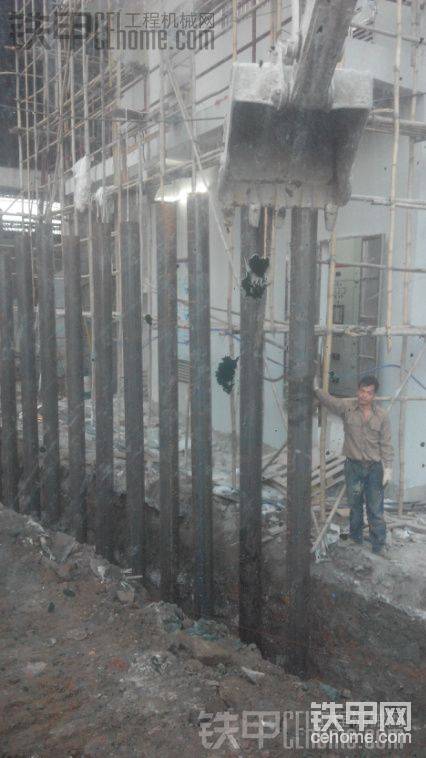

打钢管桩,绑带要长点,捆绑的位置要偏上,保证吊起的时候钢管基本垂直。
吊到要打钢管的沟里,摆直以后让人扶着,然后拿斗齿插管里,压下去,力度是压不下为止。保证换炮打的时候不会出现偏摆。
换上炮机,换上木桩锤,焊上钢板。2cm的。
才打了一条全部脱焊,事实证明,炮头上挂的东西最好是一体的。
不要钢板,直接木桩锤,刷刷几下就下去,不用回收的钢管,只要打下去,管头打爆了都没关系。
作用是防止塌方,后面再加六厘钢板,就是名副其实的钢板桩了,成本低,效果好,对场地要求低,省事,没有专业钢板桩,也是杠杠的。
一排过去,比松木桩有安全感多了。

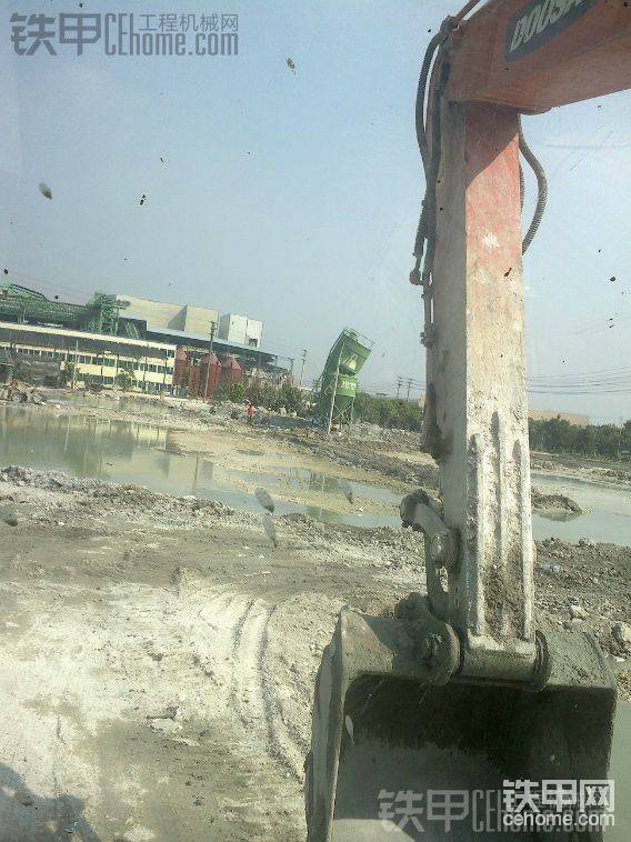

这个角度远距离高深度挖掘,纯粹就是作死的节奏,挖机最受力的方向是履带的四个角,其次到前后,最差的就是左右,杠杆原理,别傻傻的侧面使劲挖。
悬空了,最后我各种压他后链板,让他把小臂收回来,才能单边走出来,补充一下,当你的小臂伸得太远了是走不了单边的,不信你试试。

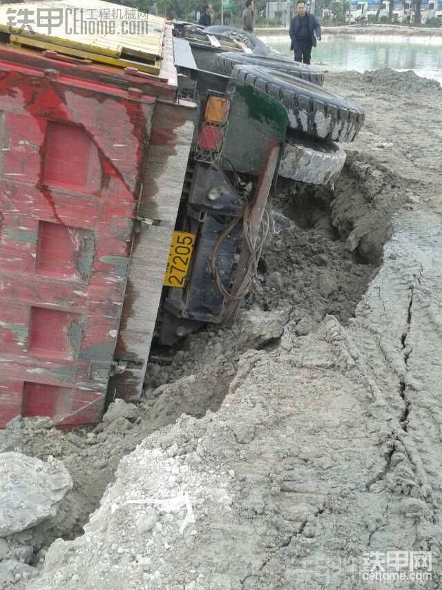

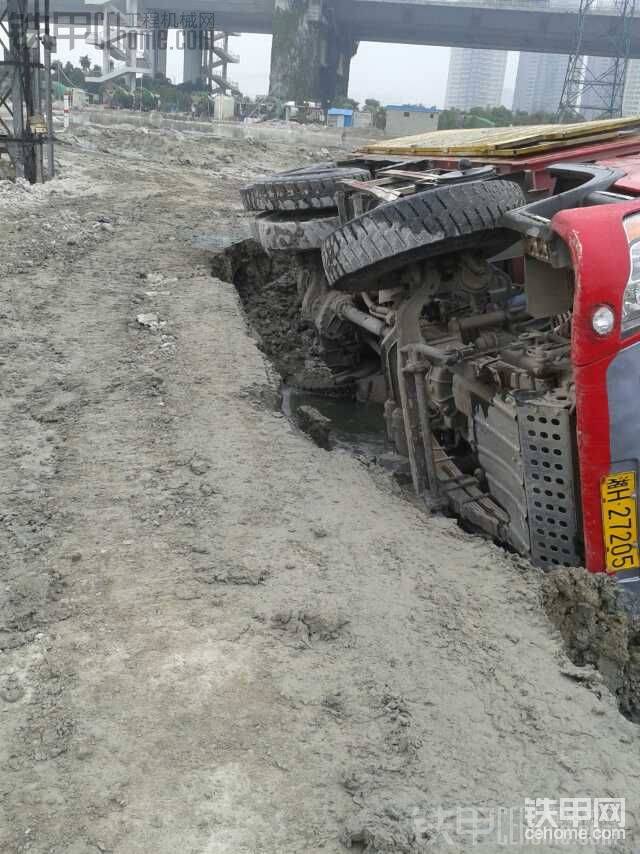

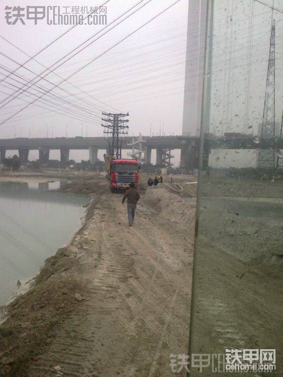

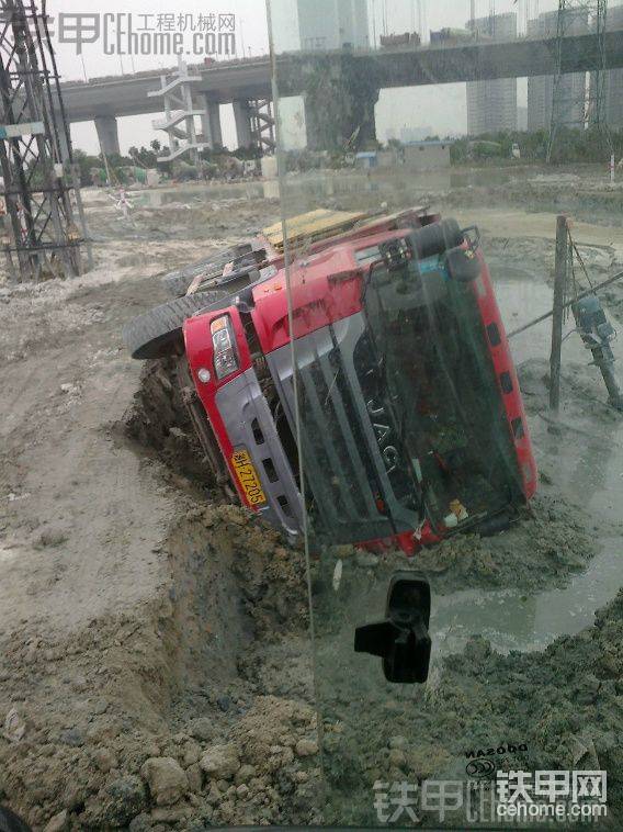

原因总结,1;停得太靠边了。2:路基没填好,说到这我要喷李老板了,别我老板叫你怎么填你就怎么填,不管用了多少水泥渣,路必须要填到底。我这人就这样,涉及到安全问题,不管你老板怎样说怎样要速度,我都要做到我认为安全。自从翻车以后,所有路基全部我填,他填过的我返工填,我做出来以后老板看了也不会出声,因为效果在那里,随便你后八到处乱跑,都不会路塌方。
吓坏司机了,当时我都准备砸玻璃了,司机吓的蒙蒙的,还好在不停抽水。

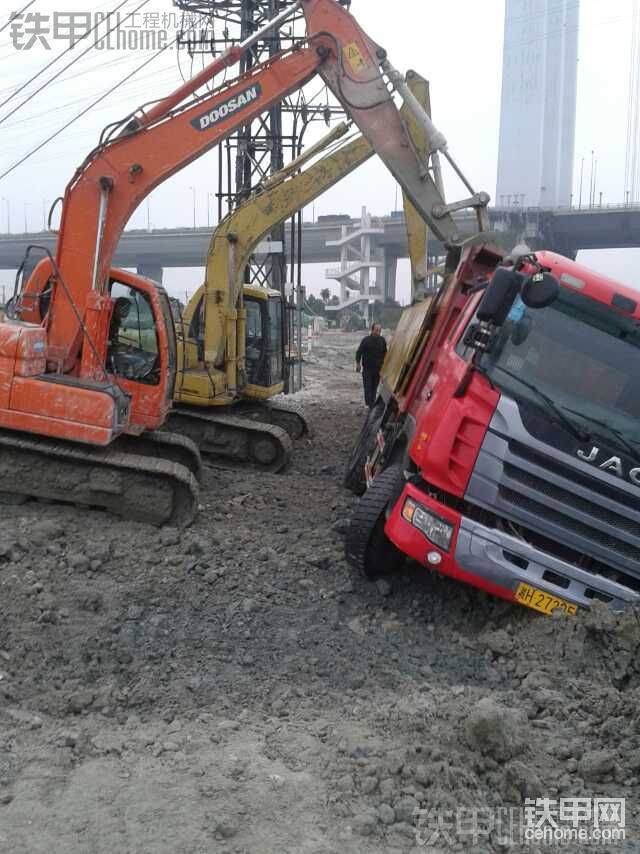

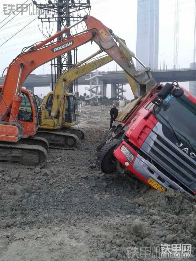

最后我把路面降低,准备两台机拉他起来。
注意:注意看我DX150和小松6的作业方式。首先看履带,我导向轮在车子这边,小松6驱动轮在车子这边,而我们挖机的后面1.5米就是另一口鱼塘,开挖机的时候,当你感觉后面有危险的时候,人的第一反应就是向前走,哼哼-6我懒得说你,别一急了往前走一下你也下鱼塘躺着。接着看我和-6钩车卡的钩法,-6是直接用小臂拉车卡,我是用斗钩,他用的是小臂的力,我用的是小臂加斗的力,而斗的力差不多是小臂的一倍,暗叹一句,还好是我拉车头,也还还这车是起来了,不然得给他害惨。不管这么钩也好,还是拉车也好,不要靠行走去用力,斗加小臂就是挖机最大的力了,行走靠的只是根拇指大的轴,别和它过不去,坏了永远修不好,永远也磨合不会齿轮契合度。

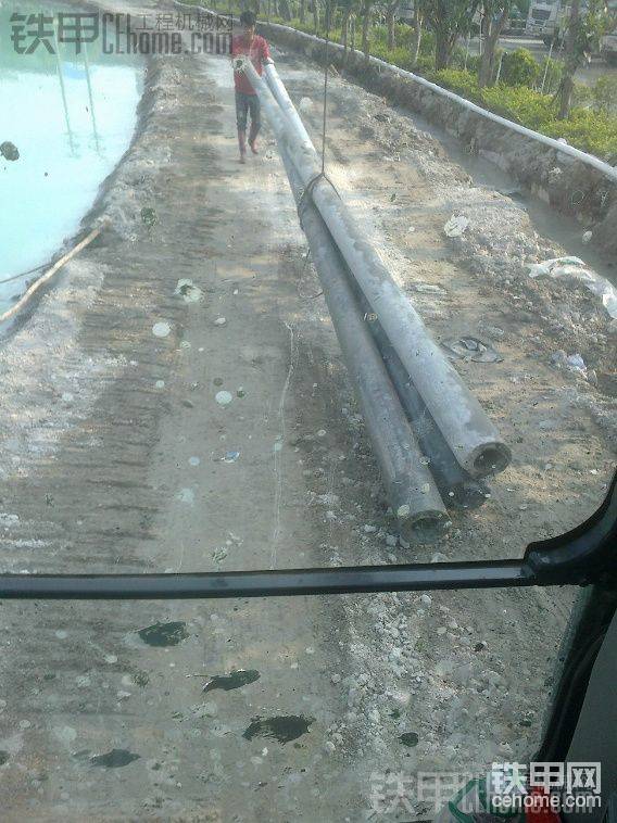

吊电线杆转移,因为要走路,所以捆绑的位置要让重心靠后,可以理解为吊着一头拖着走,电线杆就不会剧烈摇摆。

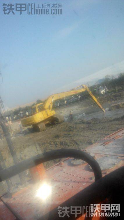

加长斗齿,专业清排水沟,一耙,排水沟的沉泥就全部松,让人工慢慢铲。

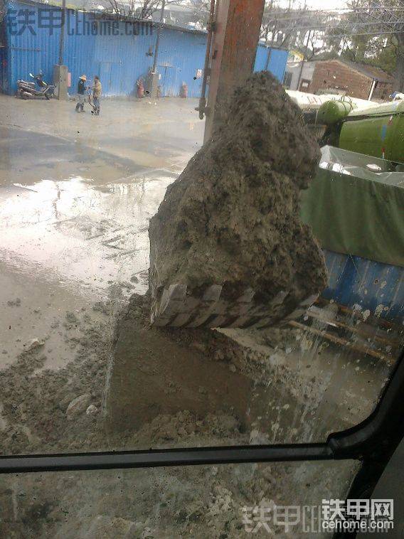

装车的高效率就是你的斗要尽可能的挖到更多的土。
