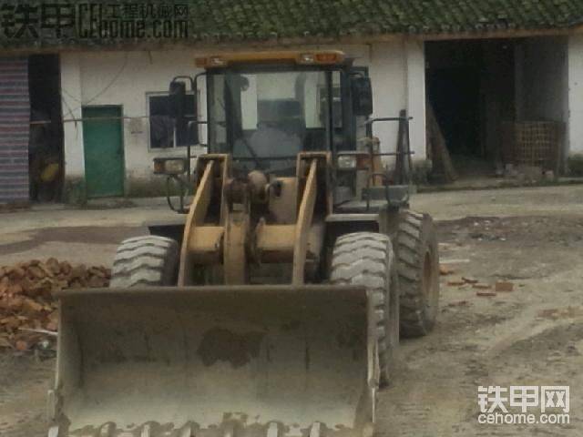

装载机一般多久换哎压相游!!
chengruier
2014-11-10
我一次也没清洗过~~所以问问大家影响吗?
