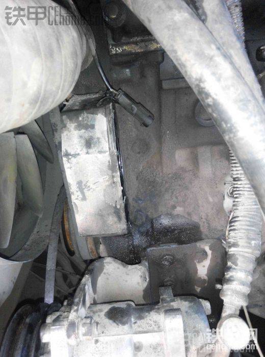

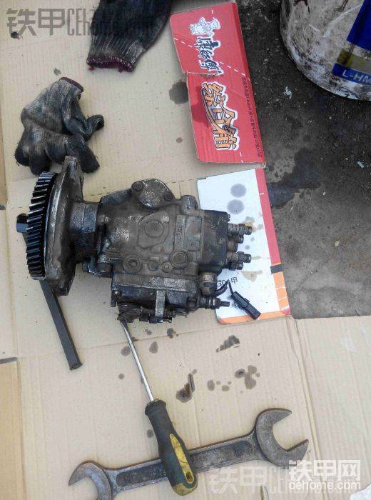

先拆掉柴油泵,
这个就是柴油泵总成,

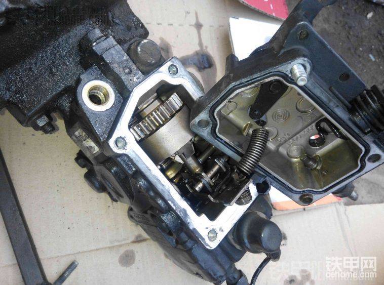

上面看见齿轮这个就是柴油泵的调速器,转速的大小就由这个来执行,
黑颜色那个就是控制转速是
飞锤,惯性的原理来控制发动机转速,
调速器弹簧,这个是油门加到一定的时候,弹簧与飞锤的力相抵消来稳定转速,

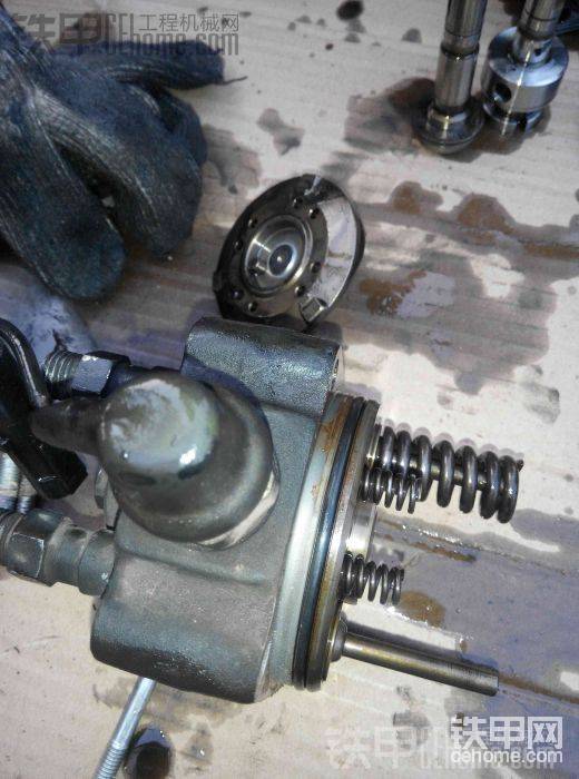

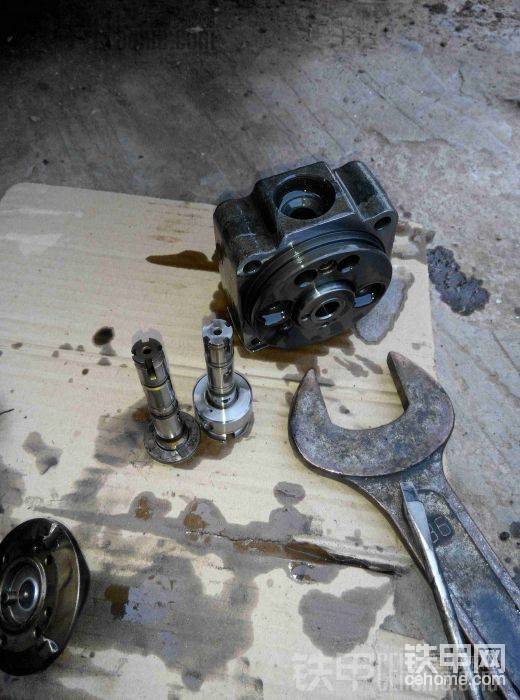

这个就是柴油泵的泵头,很便宜,这种柴油泵很简单,就一个柱塞,调整的部位很少,所以不用上检测台就可以自己换,
新旧泵太,

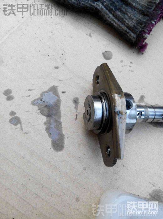

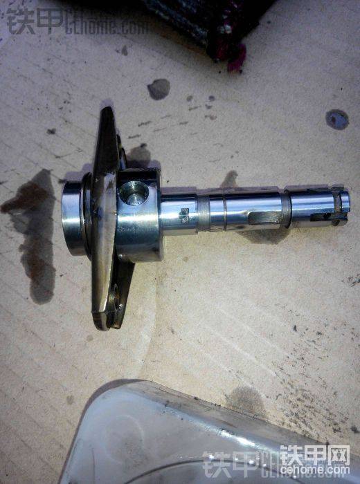

这个就是泵头的柱塞,看见上面有个套了吗?那个就是卸油套,因为柱塞的排量是固定的,多余的柴油就靠这个卸油套来排除,上面那个眼就是连接调速器的,调速器来固定这个的位置,最终来确定供油量,

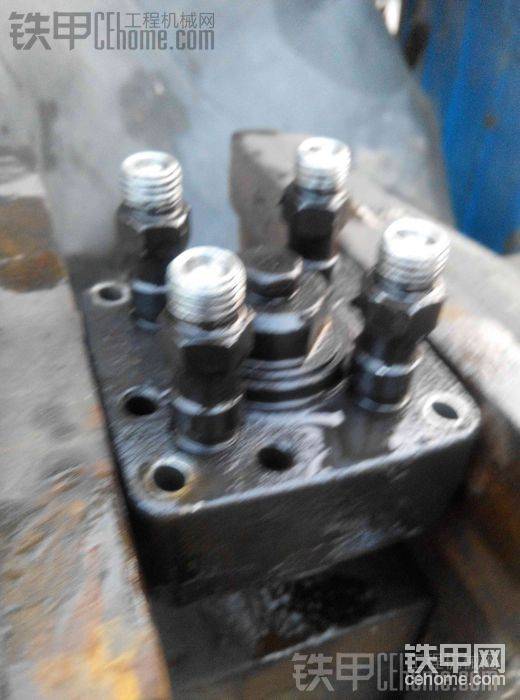

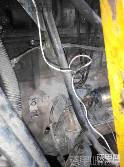

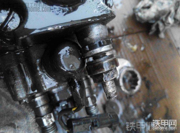

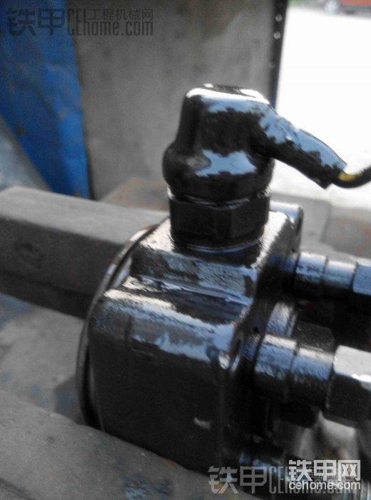

这个是旧泵头,上面有线这个是熄火电磁阀,不着车和熄不了火与这个也有关系,上次发不燃就是这个线断了,上次皮卡熄不了火也是这个坏了,

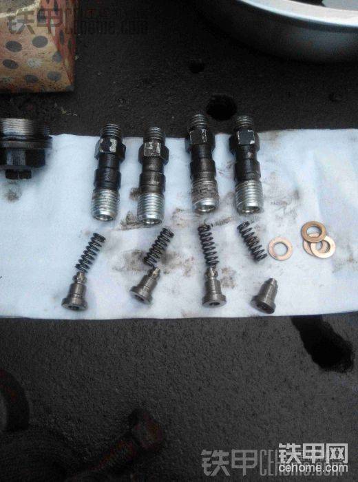

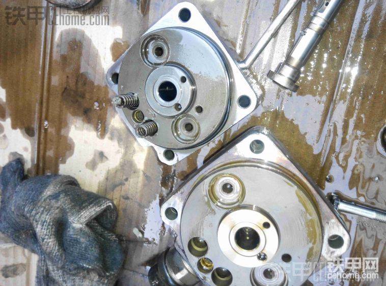

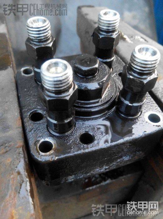

这4个里面就是出油阀,出油阀包括弹簧,铜垫,拆的时候要小心,出油阀是配对的,
这个就是里面的东西了,
装到新的上面就可以了,

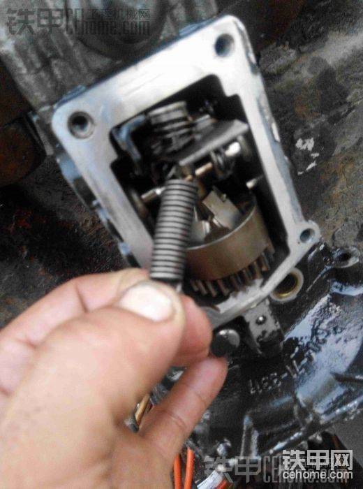

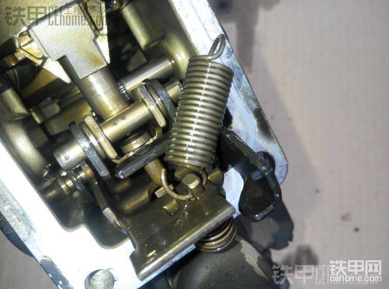

调速弹簧
调速器,

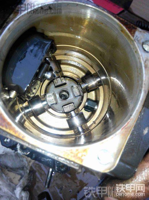

这个是凸轮盘,柱塞的运动就全靠这个了,
