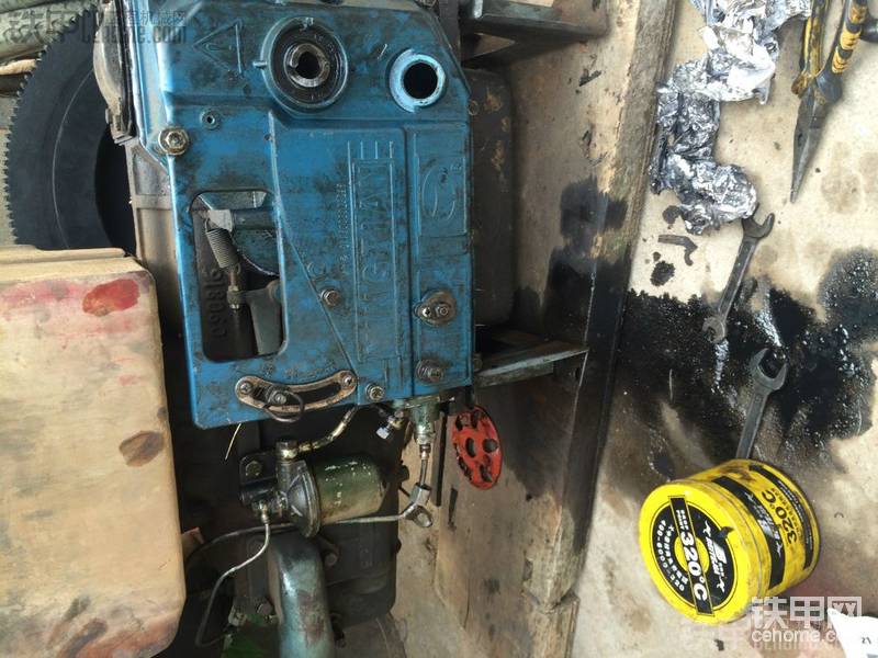

拆开齿轮室盖子。
拆之前记得先拆油管。。额。这个照片。。我也不知道怎么是倒过来的。

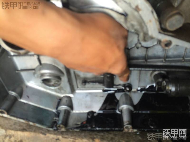

拆呀拆。工具很简单。油管18的扳手。盖子的螺丝13的。随车来的工具就能拆。不过质量差了点
这还没拆开呢。就发现问题了

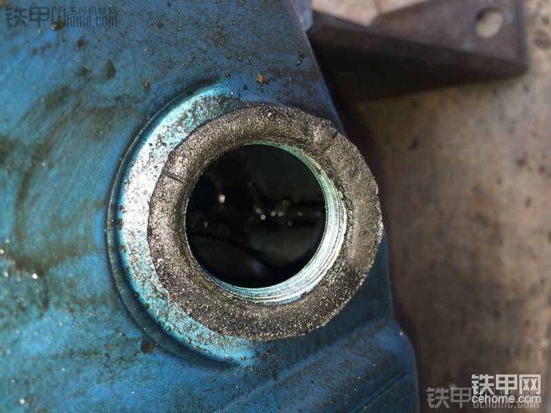

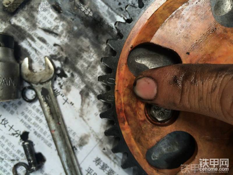

打开加机油口。就看见里面一个螺丝。又是这个熟悉的螺丝。就是调速器支架的。
取下盖子。就看到了里面的螺丝。

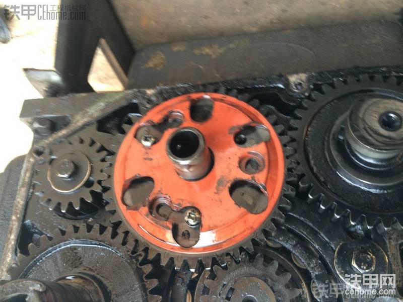

再打开调速盘。就能看到里面了
好可恶。支架烂了。二话不说。换。

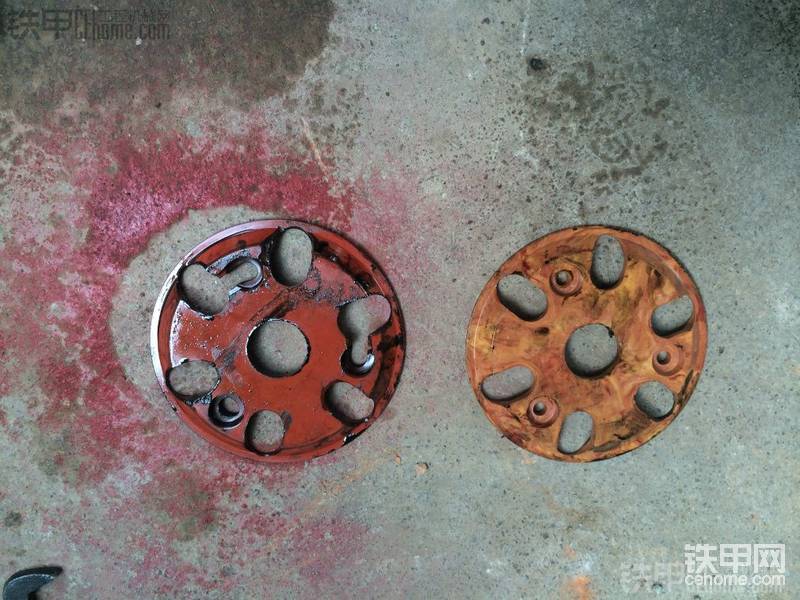

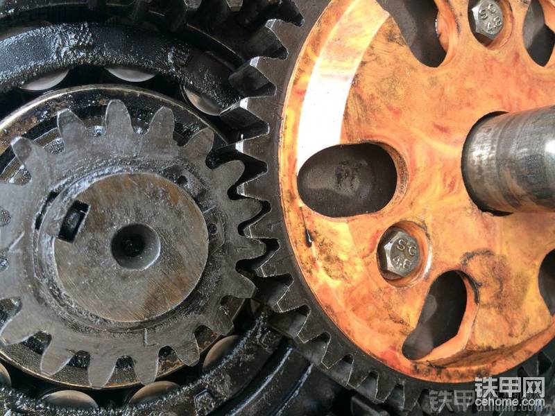

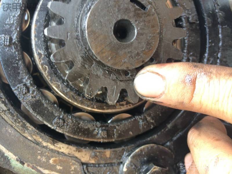

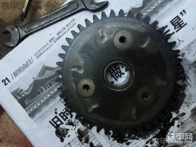

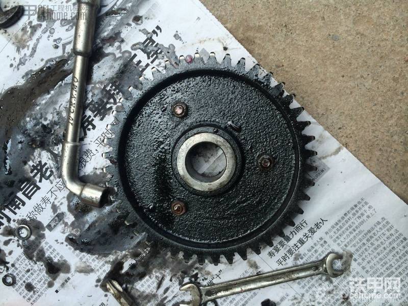

这就是拆下的固定调速盘的齿轮,应该叫惰轮。上面可以清晰看见调速钢球磨出的痕迹。
新旧调速器支架对比,旧的惨不忍睹

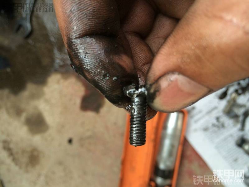

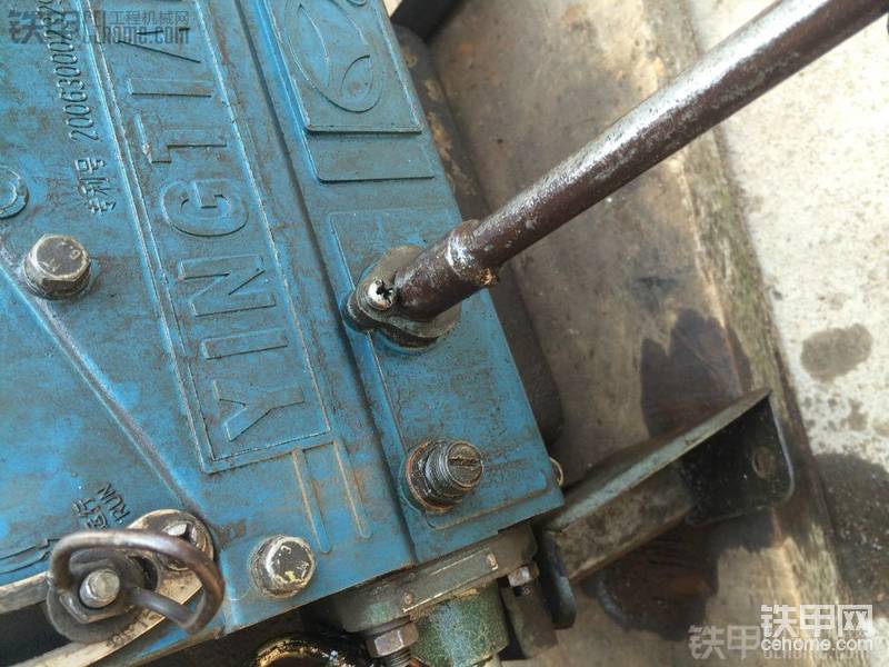

螺丝已经滑了。没办法又跑去买新的。花了2块
五个螺丝五个螺母十个平垫五个弹簧垫。多买两个。留着以后有用

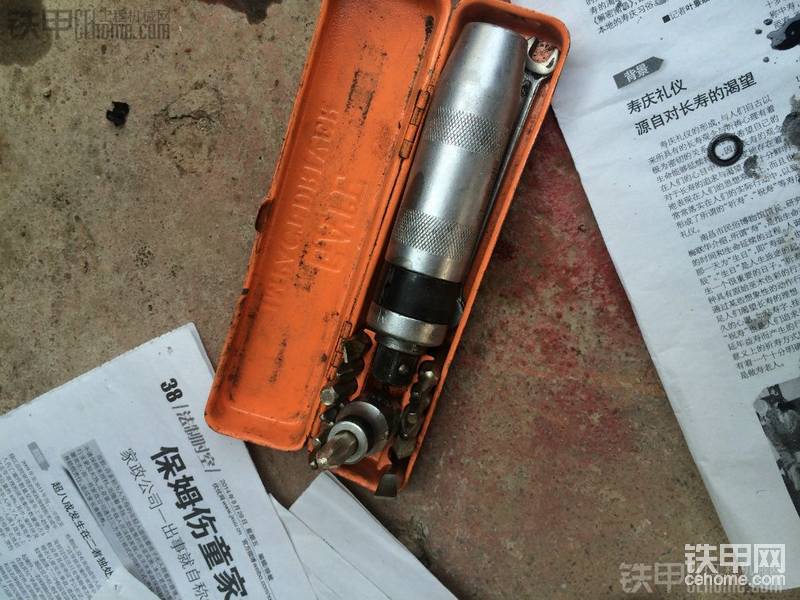

原来的螺丝不能用了。我用冲击螺丝刀才拆下来

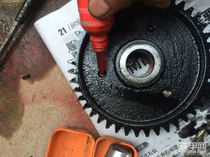

就是这玩意。没它可不好搞
OK装上。再来一个背面
没错。螺丝胶。
来一个特写。修车铺买的10一罐。这么点,够贵的
装好再装螺母。然后用铁锤把螺丝打滑。防止松动

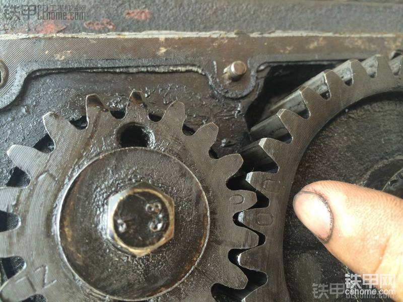

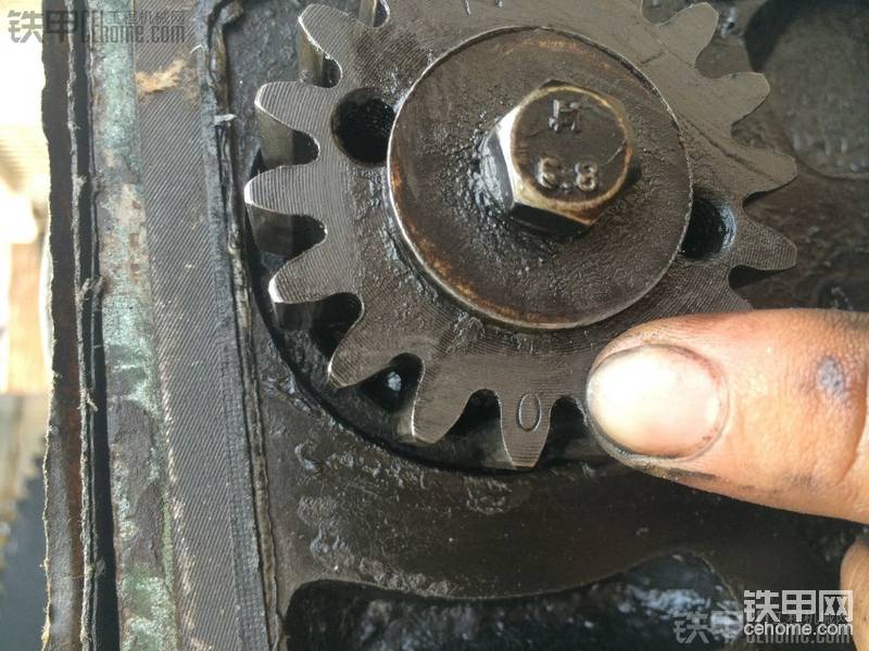

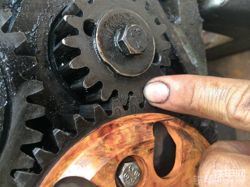

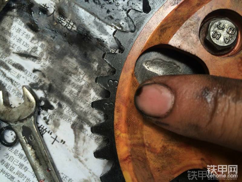

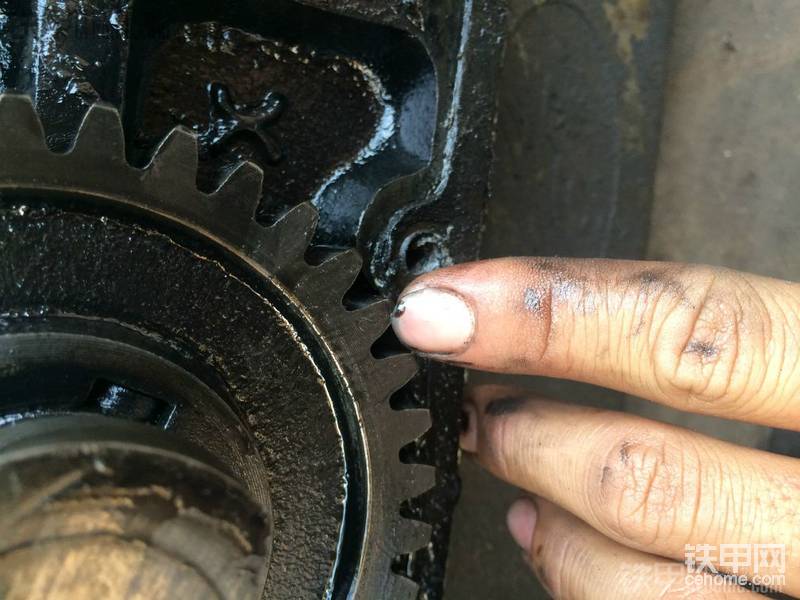

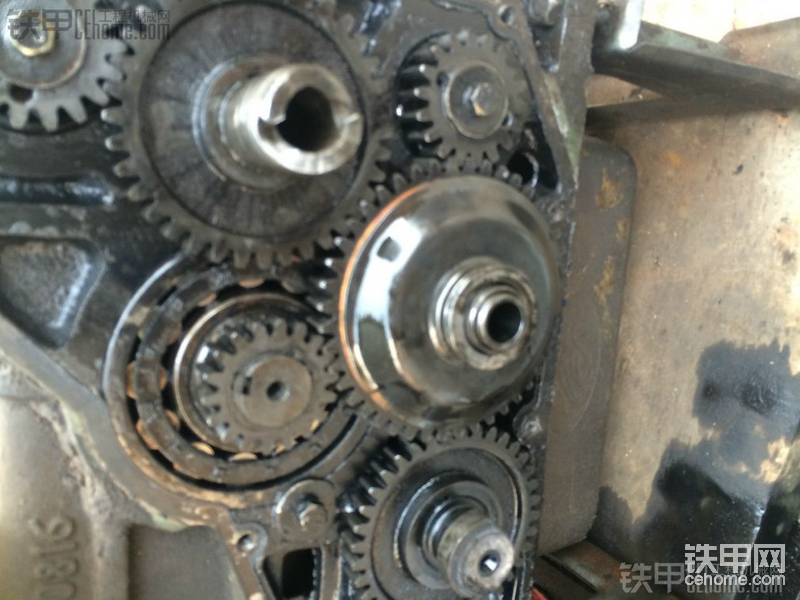

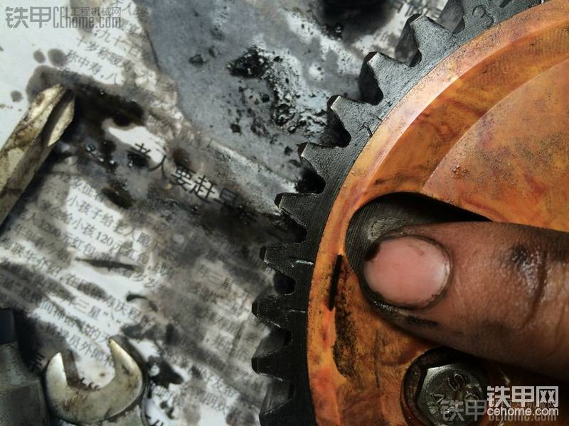

拆了惰轮。需要对正时。看看各个正时记号

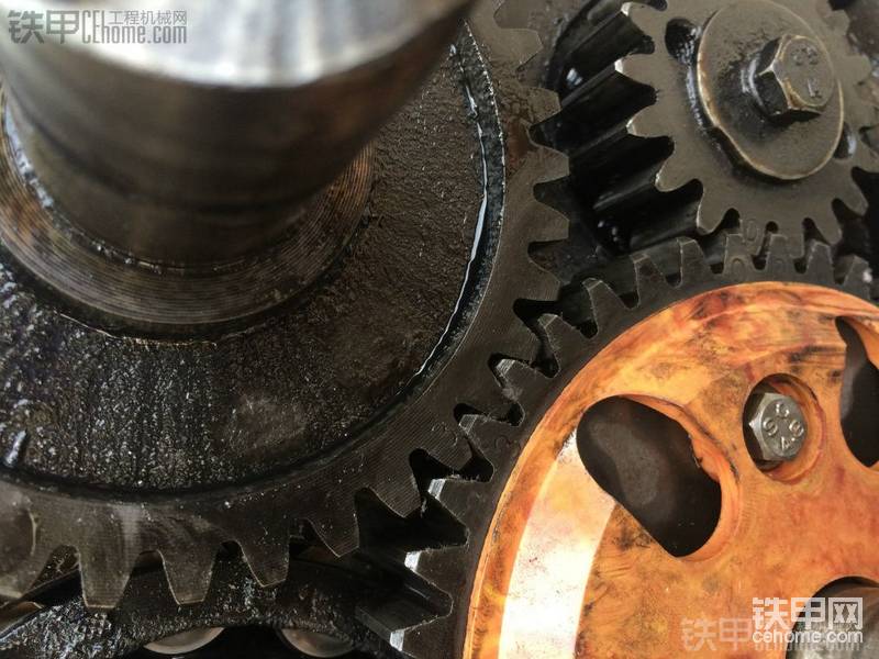

两个平衡轴齿轮。一个曲轴齿轮一个启动齿轮一个惰轮一个凸轮轴齿轮就这么简单。

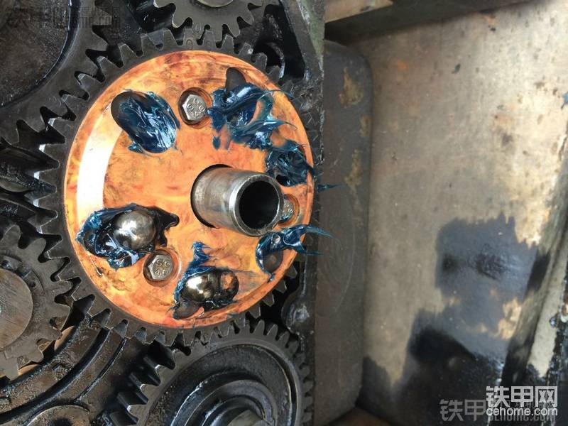

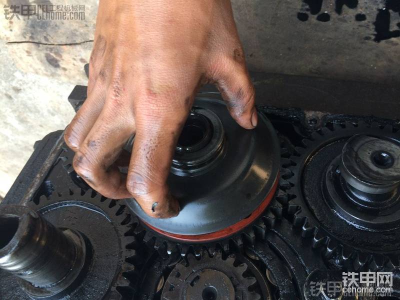

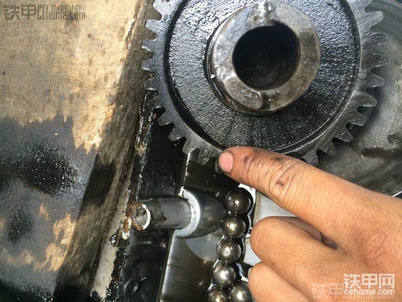

对好之后要把调速钢球装上去。看
黄油。(会怀疑我打广告吗)
其实没黄油还真没法装。看了你就知道
抹上黄油。才能把钢球粘住。装好钢球。盖上盘。装上推力轴承。就能盖上盖子了

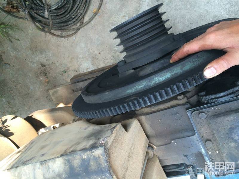

准备拆飞轮,这个不好拆啊。上次拆坏我三个扳手没拆下来。拆了飞轮就能拆机油泵了

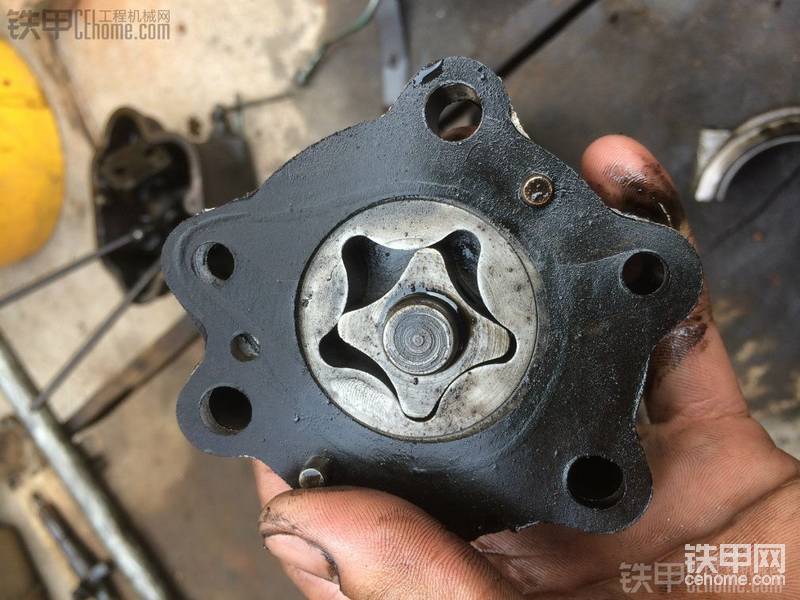

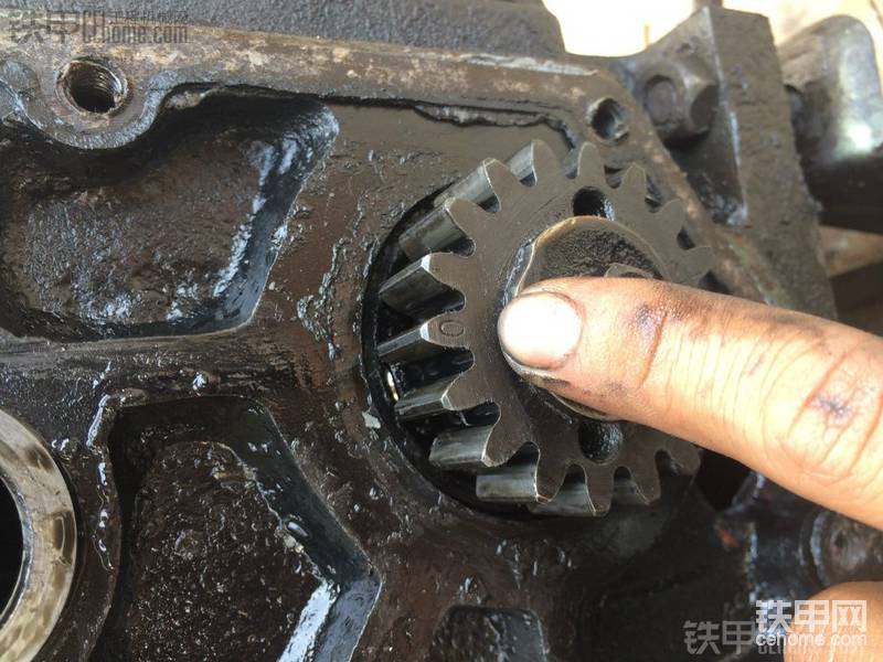

后面图片很少。这是机油泵。我砸开了。间隙很大。
