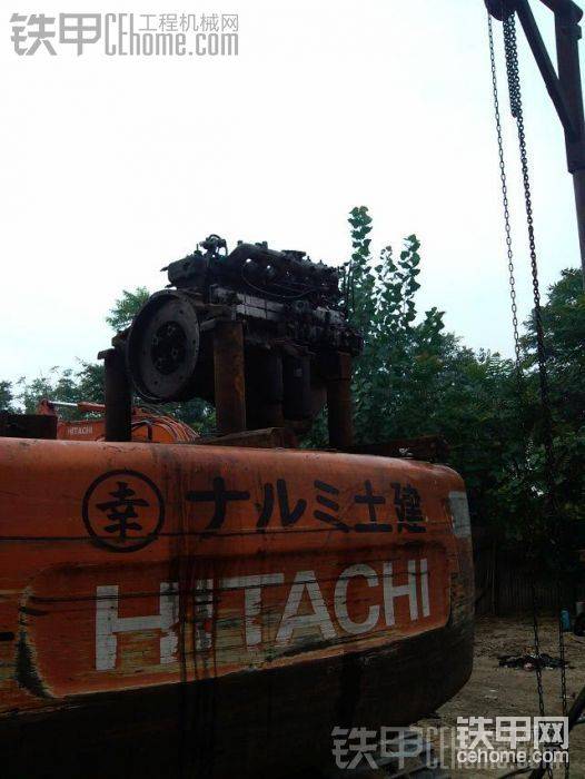

准备开始干活了开-6

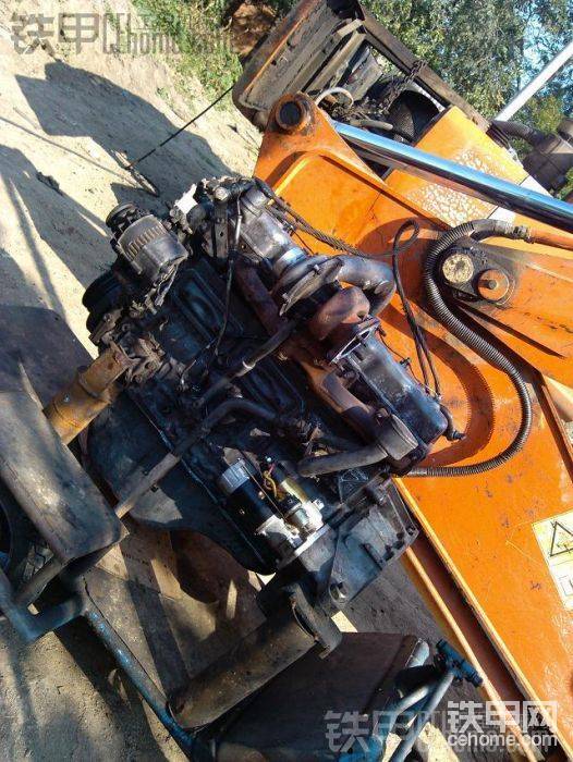

zx200-6,吊装,龙门架,准备拆发动机,我开的,呵呵,大-6就是不错!
气门盖之前拆掉了。
拆液压泵,在上面放一节钢管,支撑液压泵,用一节链子绑好,图丢了,找不到那张了。

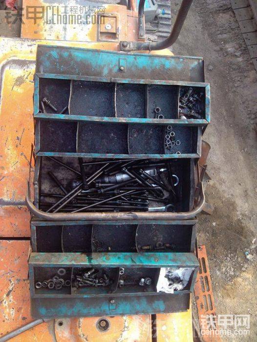

师傅的工具箱,超沉的,一直是我在提的。

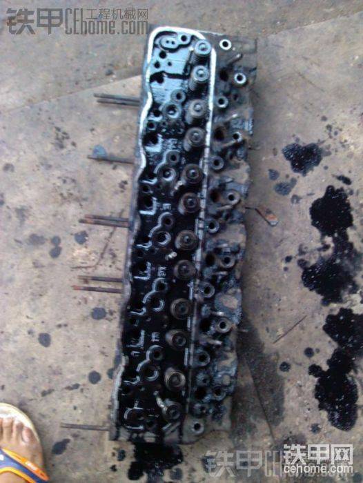

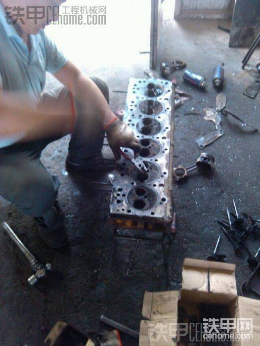

缸盖,已经拿下来了。之前修过一次,气门改换的全换了,还是不行。气门口进口的75一个,九百多,顶针,导管全换了。

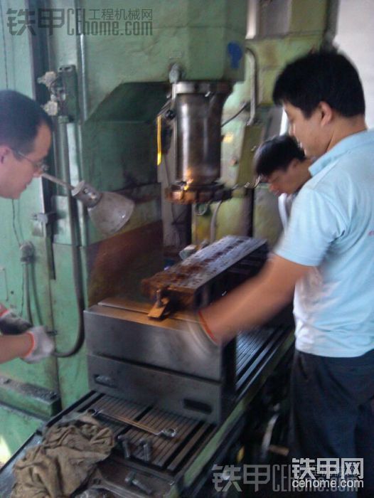

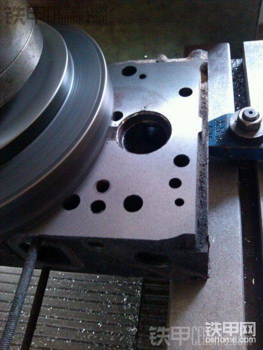

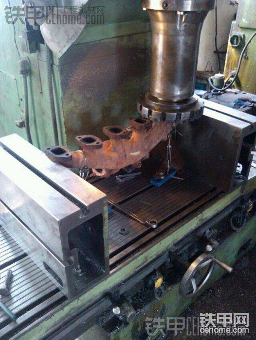

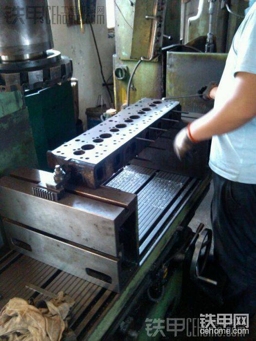

送到机床加工,平缸盖,加工排气支管,全部磨平回来后发现气门锁瓣丢了半片。正在组装很着急 没办法附近还买不到,最后让老板淘了2个多小时才找到,总共450元。
上台固定
进刀了
效果必须嗨,磨平1毫米左右,进刀速度慢,由于人工少,让我看着。
磨好了,平滑光亮,必须的!
排气支管一样的工序

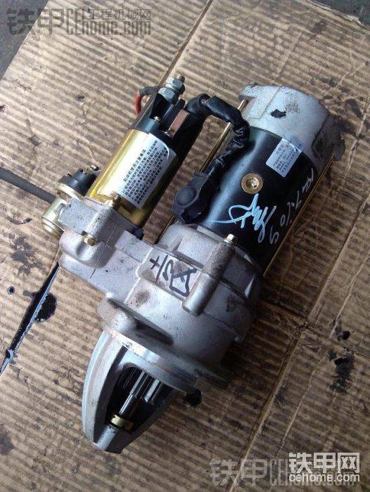

挖掘机的主要部件,起动机650一只,去年换的新式的,换好的脑瓜打碎了,这个是新拿的。

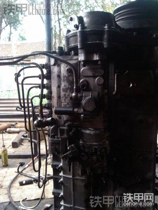

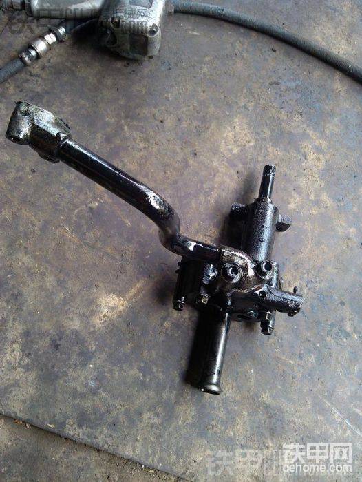

柴油泵,油门摆件油封有点小漏油,但不影响。

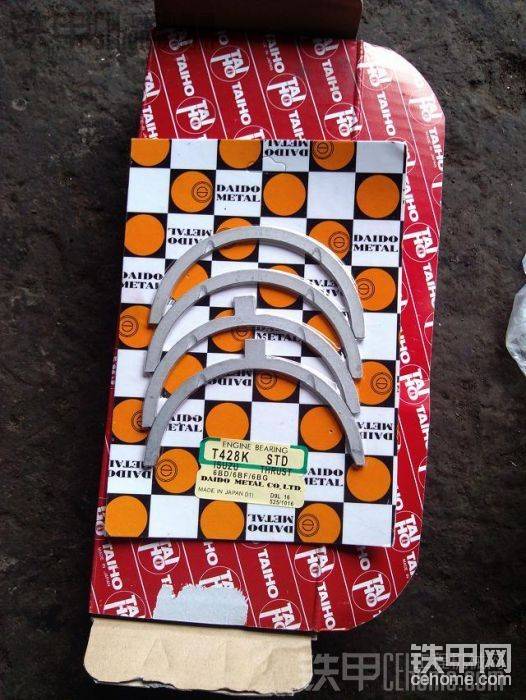

大飞轮,缓重块,液压泵还有4块,还有个止推片。

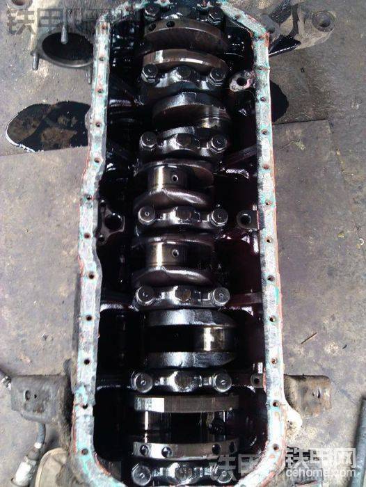

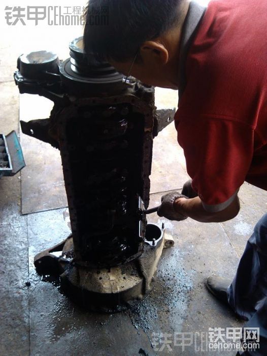

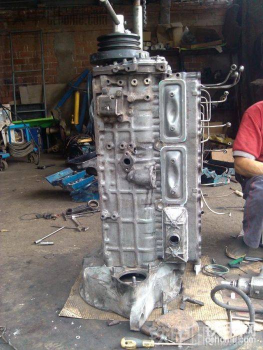

拆卸油底壳
拆完的件用小刀铲子,钢锯条 一点一点铲,都是特制的工具,汽油清洗,气泵吹,手砂轮基本没用。
拆下来了

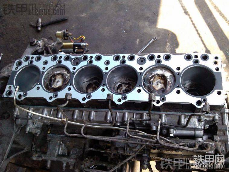

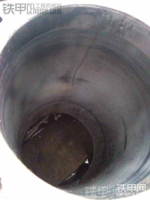

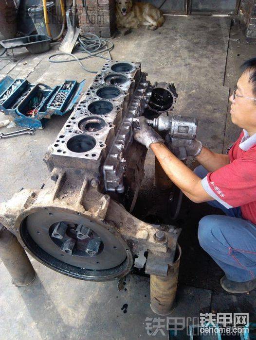

拆好的机体,6缸缸体,炸裂!
看到没,一条小缝,在钢筒中间炸的,4-5公分左右。

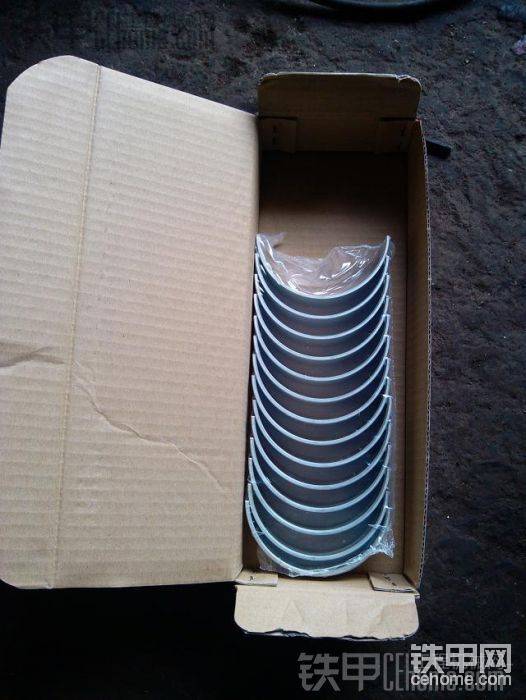

大瓦

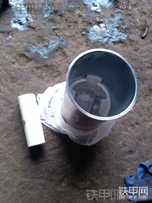

钢桶  活塞

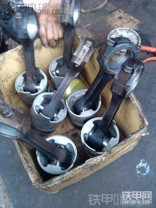

清洗好了的活塞连杆,上次大修老板买的国产连杆,坑爹啊!修理的地方也没弄过这种进口发动机 连杆不是原厂的,也没称重,三个连杆和原厂的差了10.0,误差不能超过五个,国产货没得说。当时我也不懂这些,修理工也不知道。唉,那次修完发动机一直抖,原因就在这。没办法在天津买的旧的连杆,350一只,三只 1050。200-5也买了一只 400,他更惨,气门口断了,掉活塞里了。活塞顶废了,缸盖也完了,也买的二手的,两千左右。咳咳,跑题了,呵呵。

没洗之前,我洗的,拿活塞环第二节,铲环槽里的积炭,真心不好产。

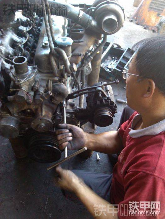

调节气门,老师傅最早修汽车发动机出身,在南方工作很长时间,技术没得说。

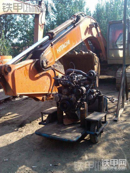

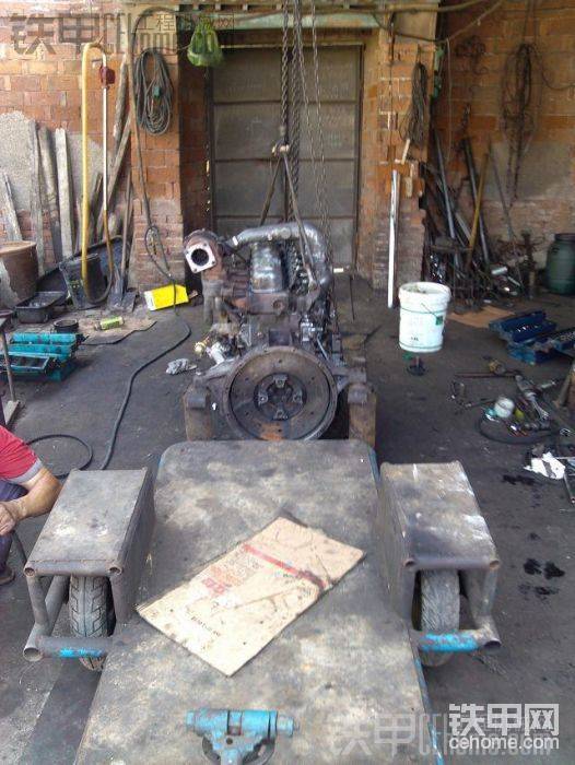

准备吊装 小车就位
来了  ..
拉出车间 -6准备哈
