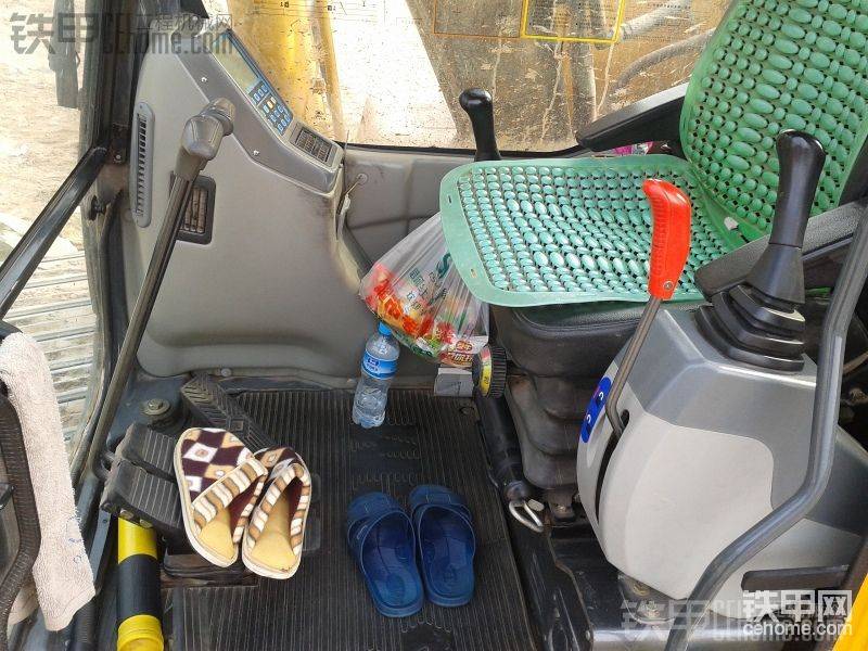

    我驾驶的机器都很干净有木有{:2_32:}

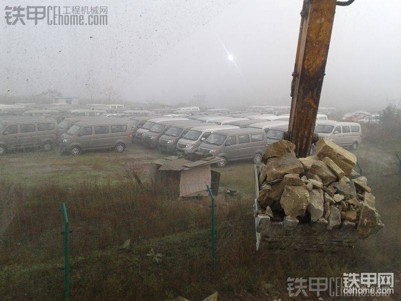

     小3出力的地方. . .厂区扩建
                 全是新面包车,好想搞一辆开走

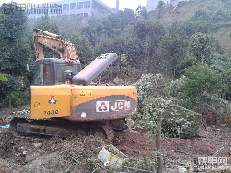

                     找着兄弟了
      一起干活的,PC160

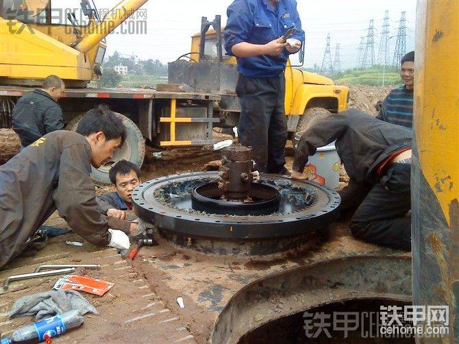

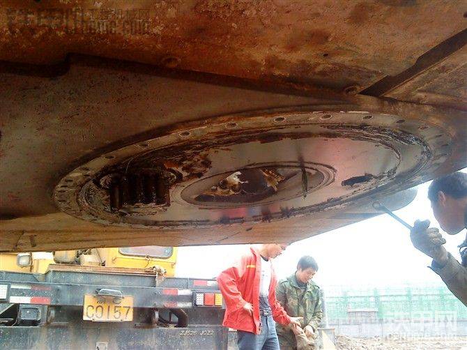

     因为我是前年开年过后才来上班接手时2600H,并不知道小3之前的故事;我将近驾驭小3半个月时老板才给我说,因为是在出保前发现的,今天公司要来换回转盘因为他漏黄油不止,我当时还挺惊奇的,第一次听说换回转盘. . .变形中-请稍后. . .
     一台8吨吊屁股,25吨吊机身,这样才平衡,123起轿
                  回转中心就这样了,是不是让甲友大跌眼镜呢{:2_31:}
                有齿的是回转马达
         公司拖来的准备换上,我问了一下师傅这个公司原厂的值一万二,我老板笑了. . .
