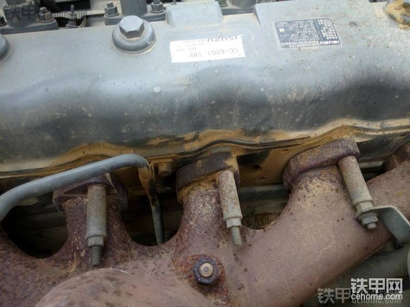

换个垫子就行了

不好意思,这些天太忙了。那就是说,那是排气支管垫子坏了,换个垫看看。

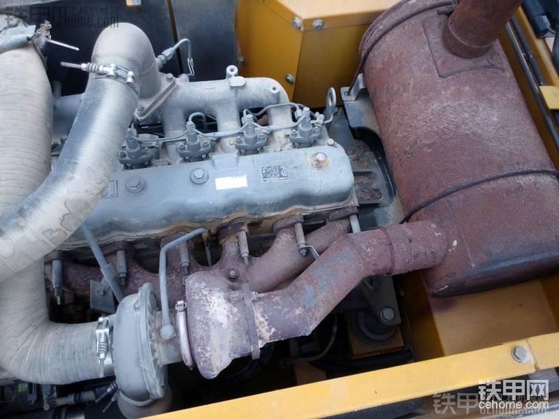

我上面有图,就是从发动机跟排气筒连接的那个地方,从左向右数第四个筒口,这算增压器以前的还是以后的?

奋斗的小蜗牛
2014-09-03
你看看是哪里漏气,增压器以前的管子,就得修理了,增压器以后的管就无所谓了,因为废气要推着增压器转,给进气增压。
