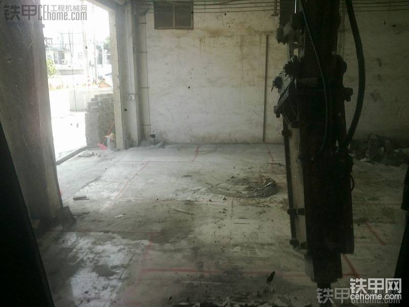

来张场地照,高度5米多,左边有个小门4米高,挖机就是从这个门进来的,门口到对面的墙壁是10米,基础的占地宽是7米,要在这70几平方里面挖7个基坑,而这些个基坑都是在角落各有一个,简直就是不让人挖的节奏,地梁等基础做好再开挖,那个很简单就略过了,这回主要讲下怎么在这小空间里面挖坑。
老板事先拿了红漆喷好了线,可地方那么小,留是留不到了,所以干脆全部打完它,换上神炮开打了,15公分厚的混凝土,75个平方,一个半小时打完,在高度不足的地方打炮要注意好中缸,别碰着上面了,带炮作业要比带斗作业要高出一米多,不得不注意哦。

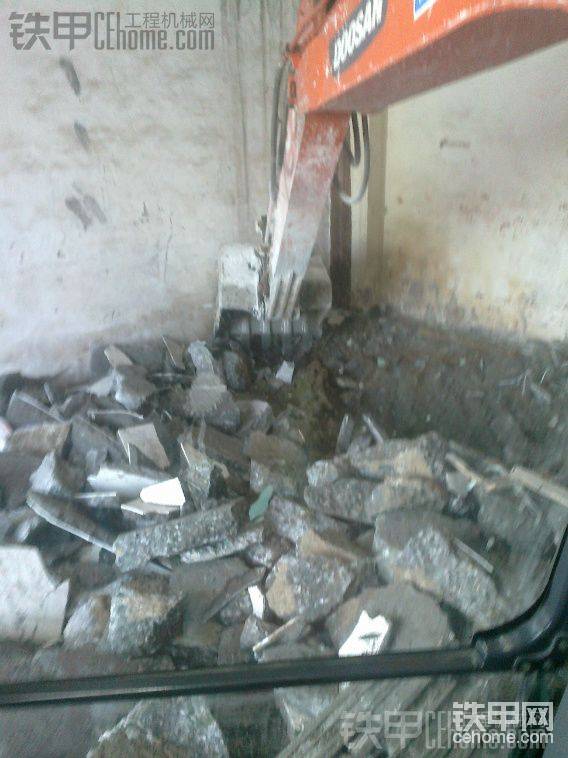

打完炮换斗上,不充一下,这些石块还要用于以后的回填,尽量打小一点,以后就好干活一点,抠着抠着我发现下面全是填了石块,表面铺了10公分沙子,等下挖坑铁定得苦了。

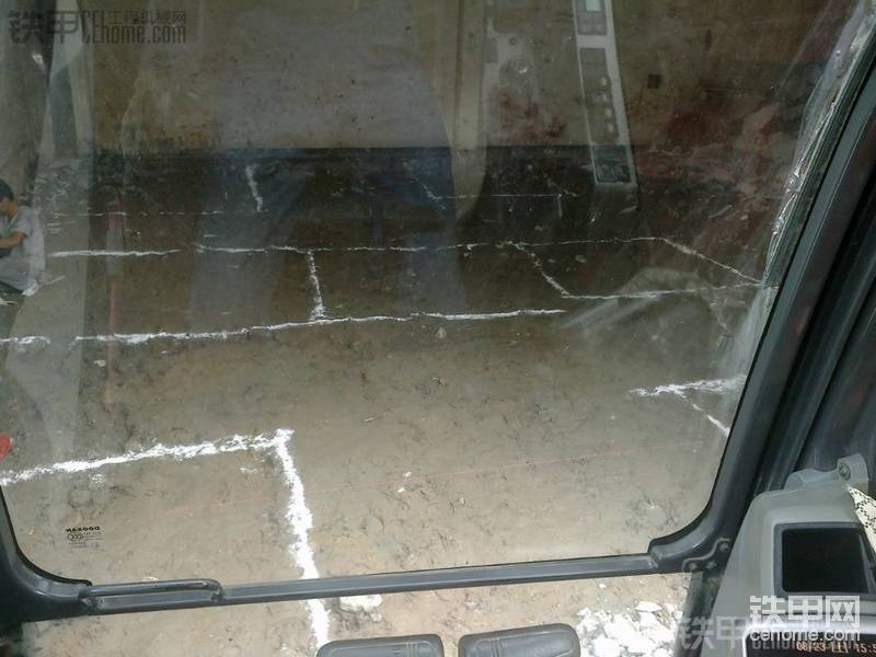

表面的石块清理干净,平好场地,等待放石灰线了。搞完这些已经中午了,回去吃饭,下午再挖。

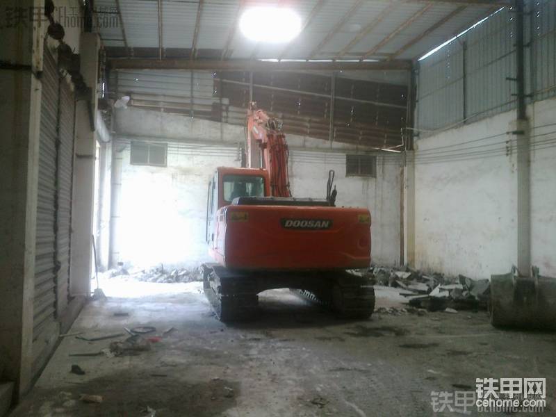

下午过来,把机机开到门口外面去,屁大点场地,摆下一台挖机就快满了,这回考验的不是师傅找平的技术有多么好,也不是考验基坑挖得多么漂亮,考验的是怎么把活干完,机机不磕碰安全退出,挖机师傅,技术与经验是必不可少的,这回算是经验贴吧,哈哈

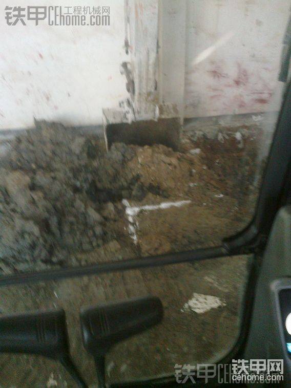

放好石灰线了,四个角各一个,中间3个因为基础外扩了30分就全部连在一块挖了,要求挖下去1.2米,老板弟弟一声令下,咱就开进去干它了,地梁是先不挖的,所以也就没开线。

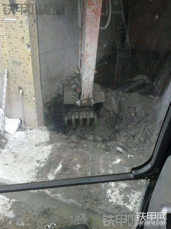

虽然下面是填方石块还有水,但是还是要尽力挖好它,先挖门口边这个,原因是这个坑只有一个机位能挖到它,挖这个还是很舒服的,机机有足够的位置摆下,臂也能伸长点,抠石头也好抠点,要点是:不管土质如何,场地如何,机机最好与坑平行,活不怎么好干,我也就没一个个拍效果图了,只想着赶紧搞定下班。

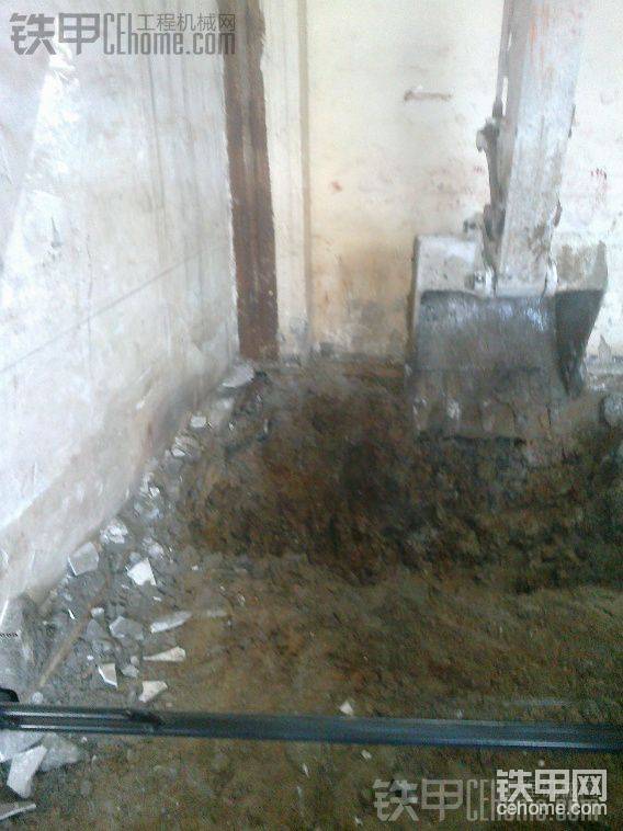

第二个开挖的是门口正对着的最里面一个,挖这个的时候,先不要摆好最佳开挖机位,那样土会甩不出去,首先把大部分的土搬走,然后在把机机开靠墙边,机机屁股刚好不碰到墙就可以说是最佳机位了,肯定于基坑不平行,只能是尽量平行,机子在这个位置土是甩不到里面放土的地方的,所以就先放在里面那个基坑边上,一会换机位挖最里面的那个基坑的时候再一块甩走。
第三个开挖最里面那个,挖这个就麻烦点了,门口边上那个已经挖了,这个的位置就没那么好挖了,对面又是墙壁,能挖怎样就挖怎样吧,我也挖不了多好看了,将就将就,顺便把刚刚那个坑的土甩到里面去。

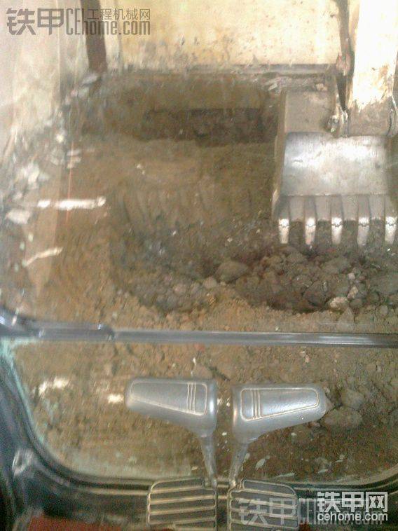

第四个就挖三个基坑连起来的这个,这时挖机的摆位是准备退出的姿势,屁股以不碰墙壁为宜,这时基坑边于挖机的距离只有2米多点,小臂摆不开,而要挖到底的1.2米只能是挖宽点了,斗背的姿态开挖时是斜的,所以挖出来对面也绝对是斜的,如果按照灰粉挖就会挖不到位,因此要再外扩,土能往里甩就往里甩,可以看到20分以下全是水,深度就靠打平水了,一个坑打一次。
挖了中间前面的小半截,剩下的大半截机机就要退到门口边挖了,这边压路机压得好还没透水,哈哈,没地方放土了,在地梁的位置也堆了,挖这里土太多,只能把土宜点一点的扒到挖机这边来,一会放到门口外面。

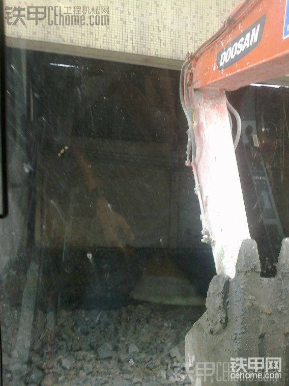

清干净以后就挖门口边上这个,这个不会碰PP了,小臂不要把门上面碰坏了,大臂压下点,小臂伸长点就可以了。

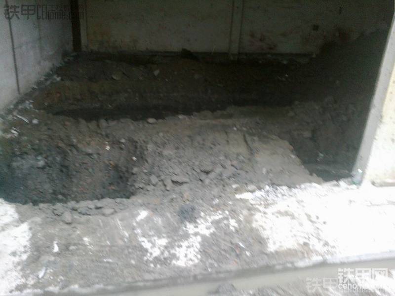

这是挖好的效果图,活干出来很粗,没办法啊,下面全是水,土质又全是石块,我也就能干到这份上了。

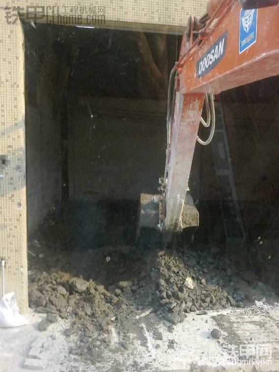

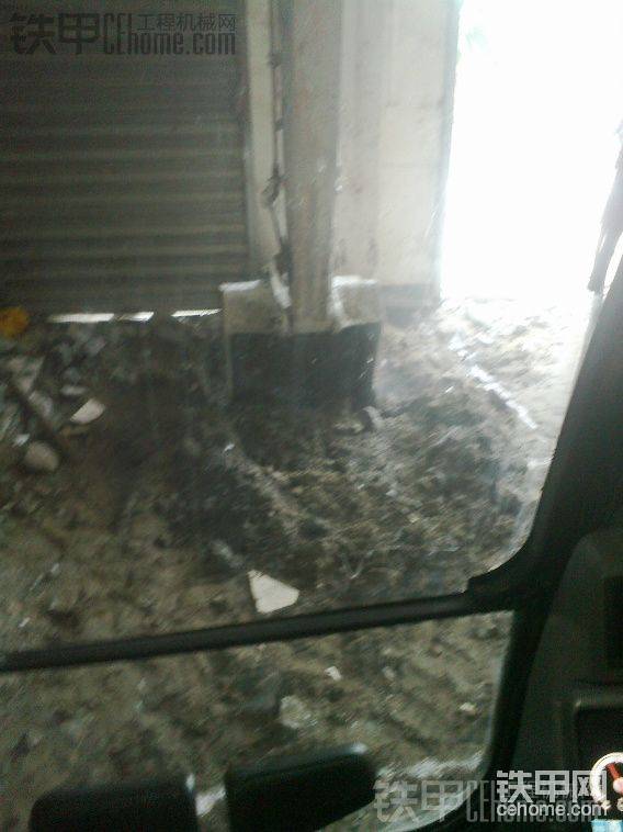

前面有说了要从门口掏里面一点土出来,有师傅是靠行走拖,我来说说我的方法:收起小臂,如图那样,挖机停在小臂的顶端刚好不碰到门口的上端,这个位置就是最佳位置,把土挖出来时只要把小臂收回来,你大臂随便怎么拉都不会碰到门口上端,而臂又能伸得很进去,行走又不用走来走去,是不是会很提高效率呢,你觉得呢?小场地还是配小挖机的好,大机真的不好施展,所以此贴也献给各位老板们,因地制宜,合理用机哦。

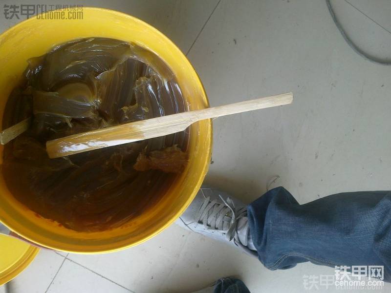

我自制的装黄油神器。
