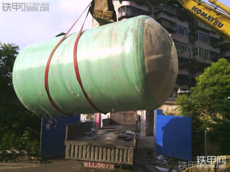

施工内容: 在我们这一带,每个房地产每栋楼都建化粪池,但用水泥倒的也太麻烦了,所以我们这边喜欢用玻璃钢做化粪池更省事,造价也更低。需要把每个重2吨30方的玻璃钢化粪池从拖车吊到挖好的坑里埋住.

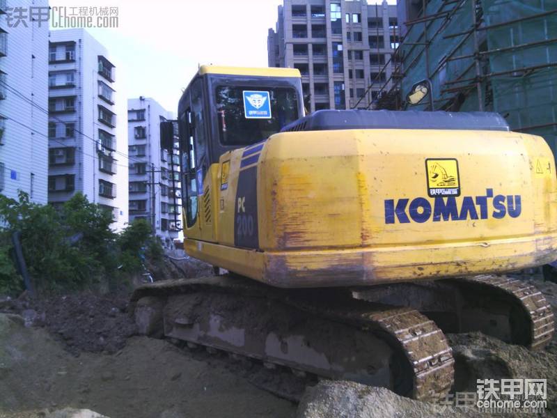

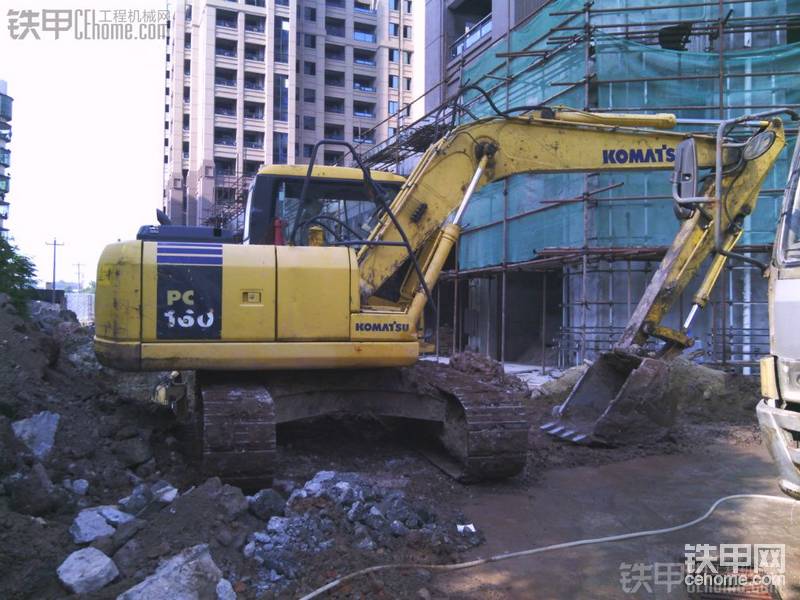

操作设备:小松PC160-7,时间6800小时了!!贴的是200标志!!

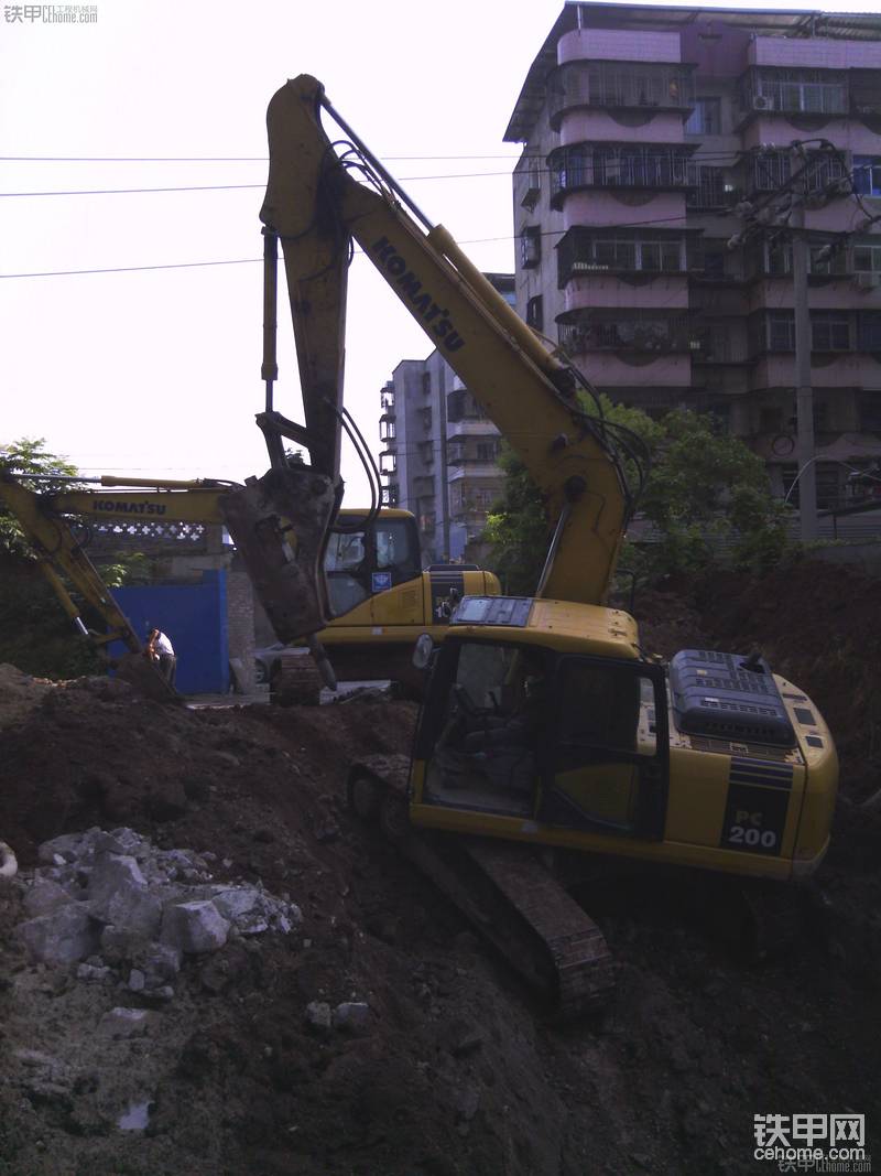

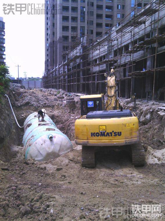

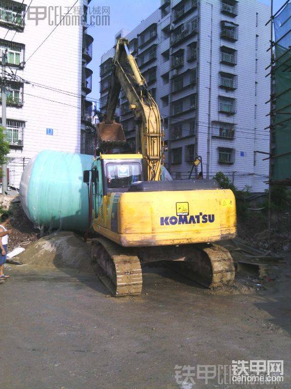

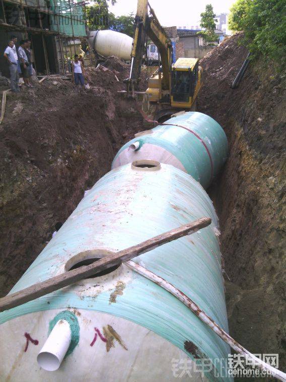

 先是我老板130机(在图中标160)在挖这个化粪池,后来其他工地开工了被拖走了,而且这化粪池130机吊不起来。
 后面挖了到下面有石头,又叫160炮机过来打。

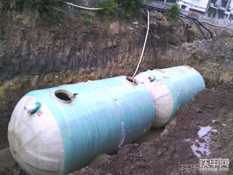

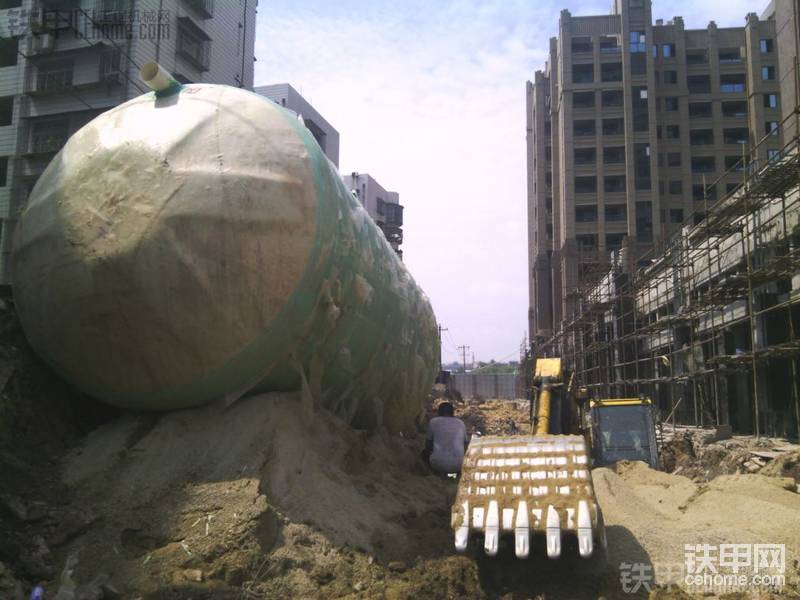

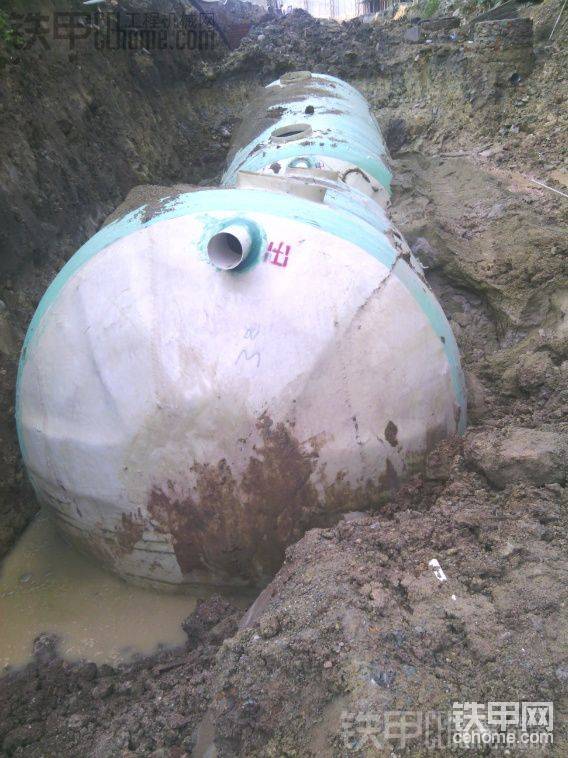

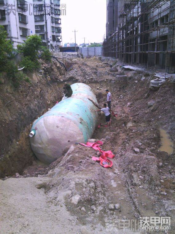

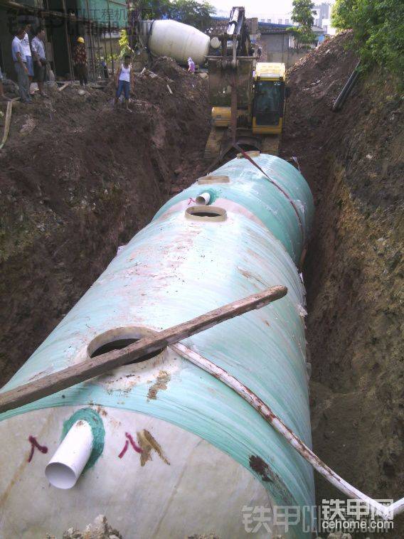

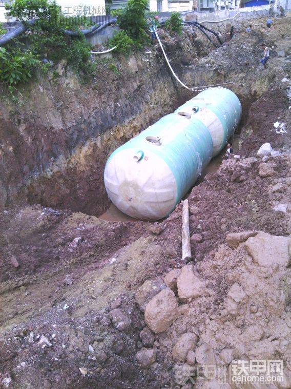

 这两个玻璃钢化粪池来了。

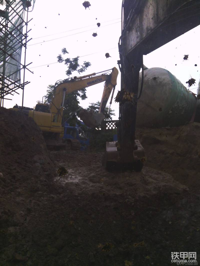

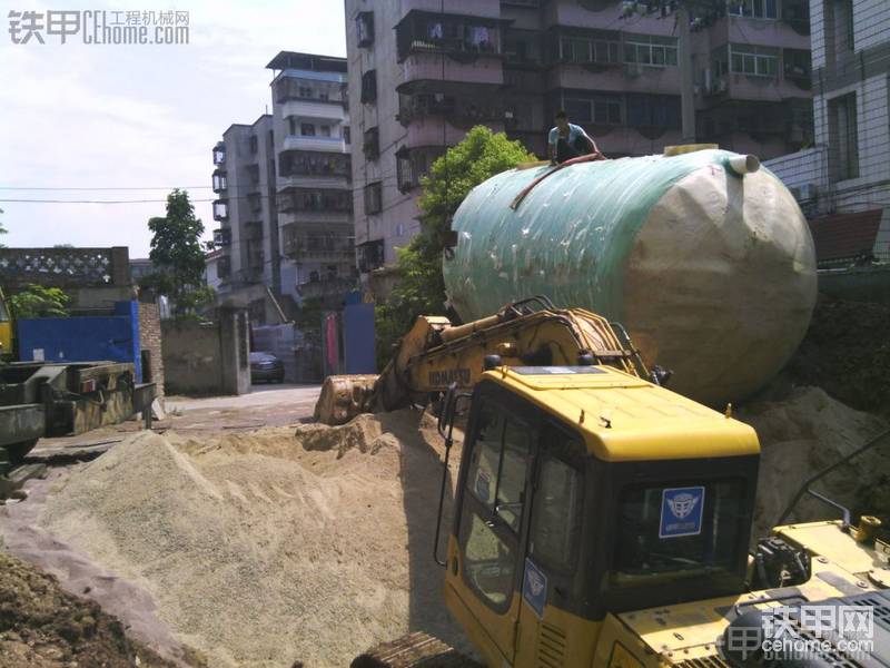

 图中160炮机是我朋友的,也是我老乡在开,本来这活是这机老板的(在我们这打炮利润更高,所以好活被这老板挑了,剩下你们懂得了……)。图中的这样停机甲友们千万别学,这样往往容易机子侧翻

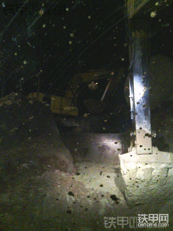

 后来老板的130拖走了,又轮到我过来清打掉的石头。

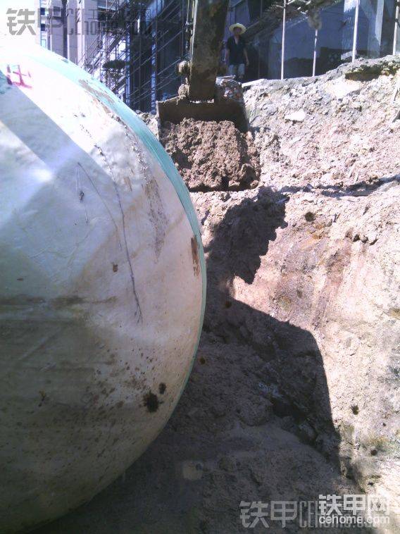

 这是收尾了,打完了,还得从新填回一条路让炮机上来。

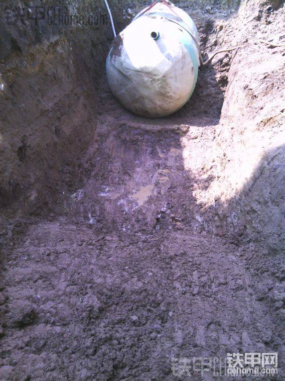

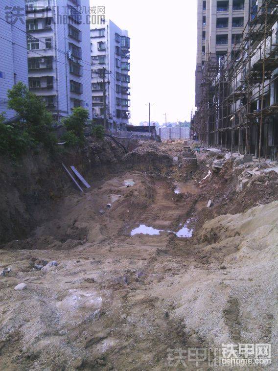

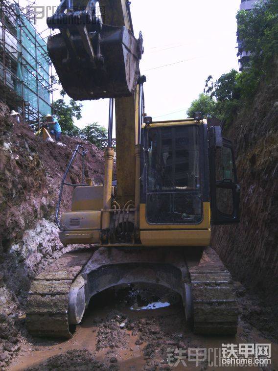

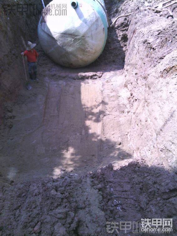

 这化粪池坑挖了15米长4米完4米高,所以我机子下去清石渣都转不过来。
 当时我有点事请假了,后来我表哥过来开,图中是我办完事回来照的。

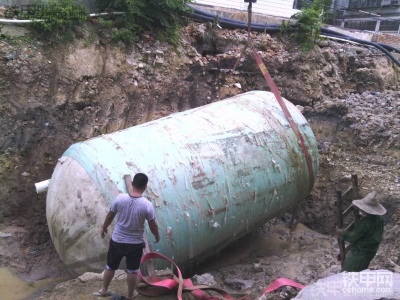

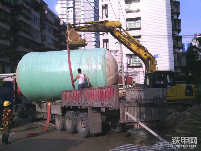

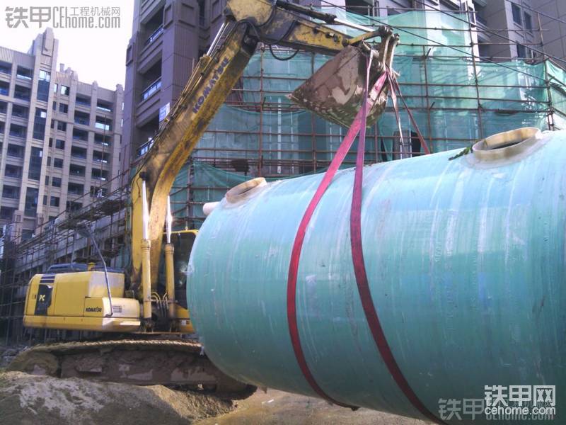

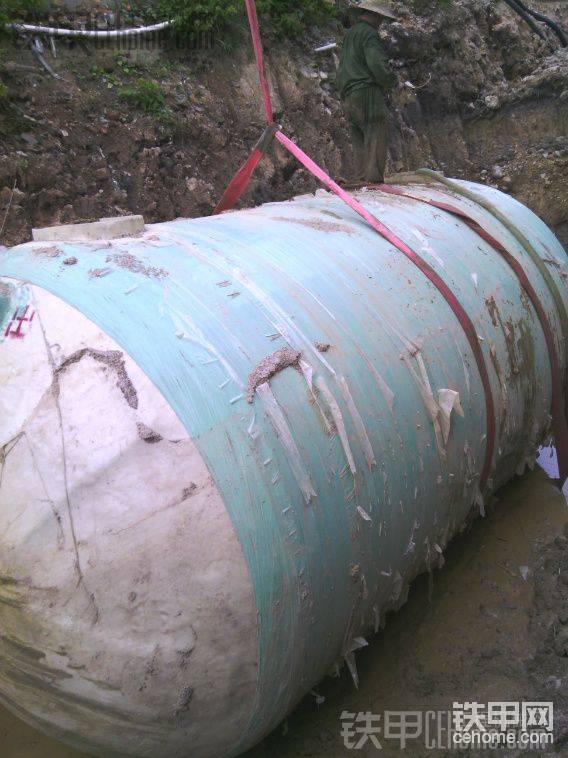

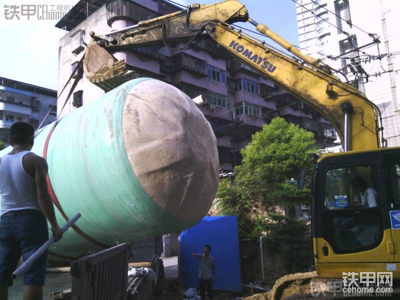

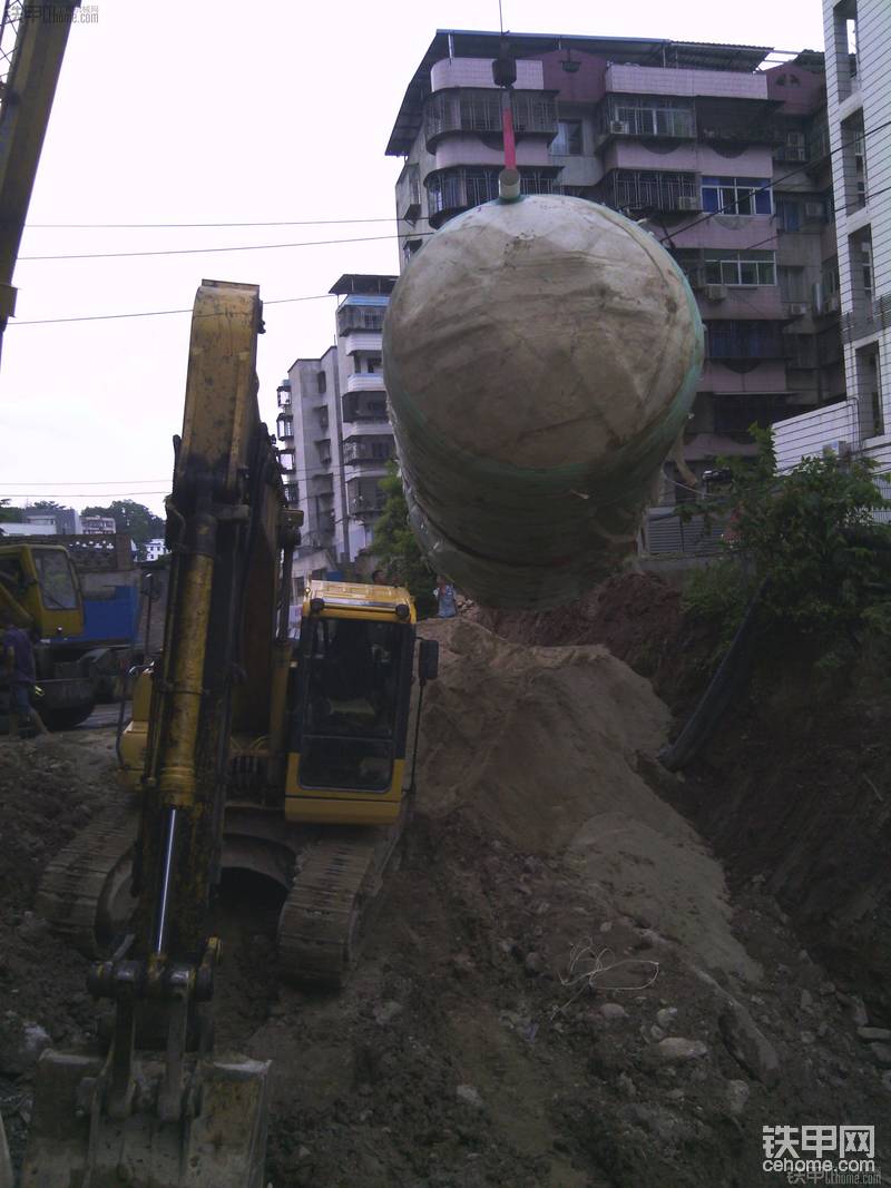

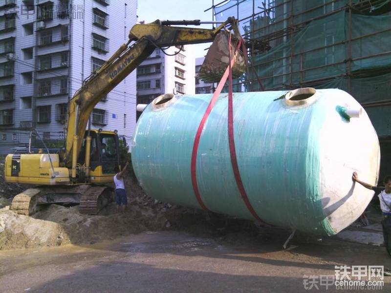

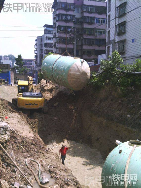

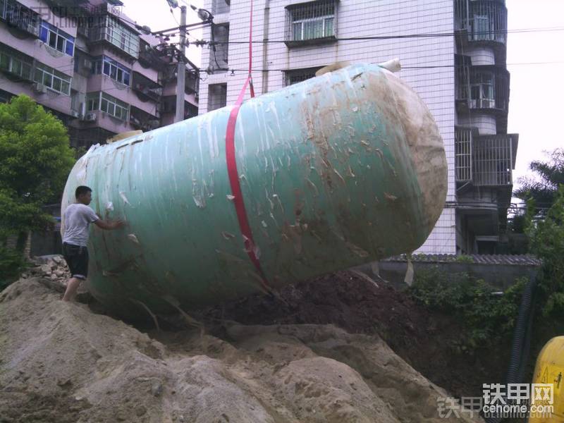

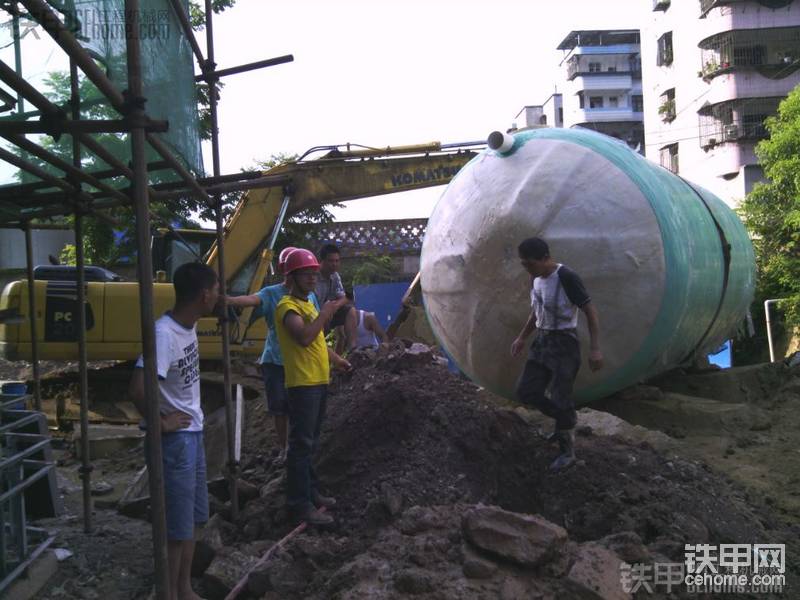

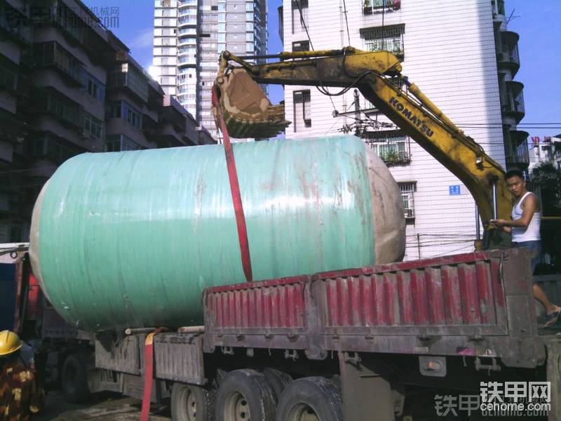

 吊这东西记住一定斗再收尽才能吊,不然斗齿会顶烂掉化粪池。
 还有绳子一定放要中间,不然起吊了化粪池吊了不平衡。

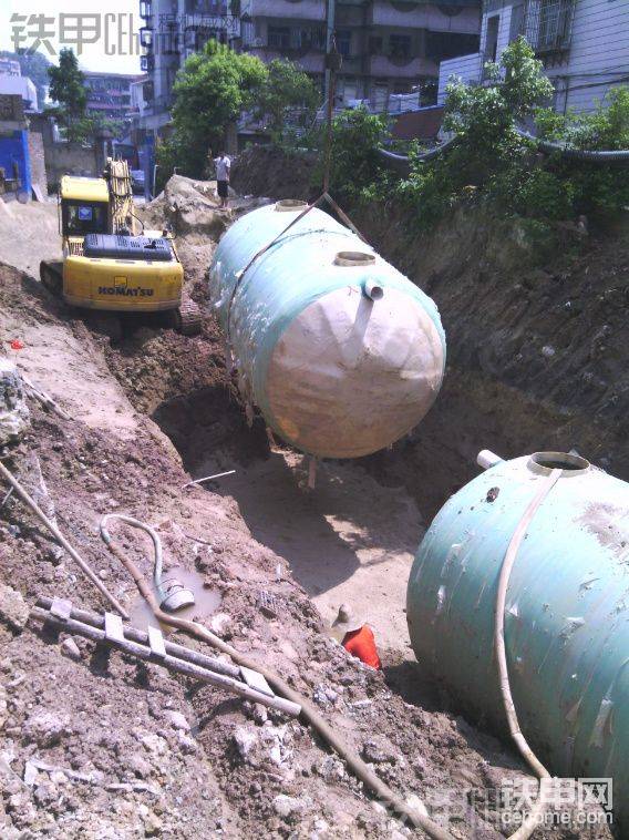

 起吊时,要试吊,感觉这化粪池稳不稳,但不能吊太高,因为上面有高压线。

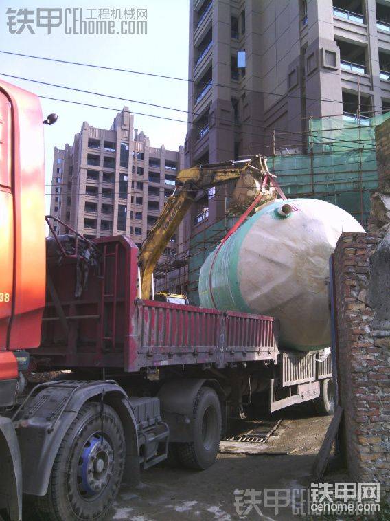

 起吊后,再叫拖车开走。

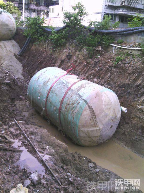

 先放下来看看这有没有安全隐患,小心使得万年船,干这种活能多慢就干多慢。

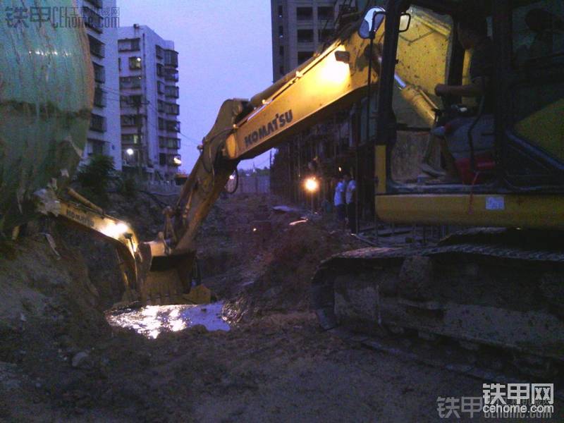

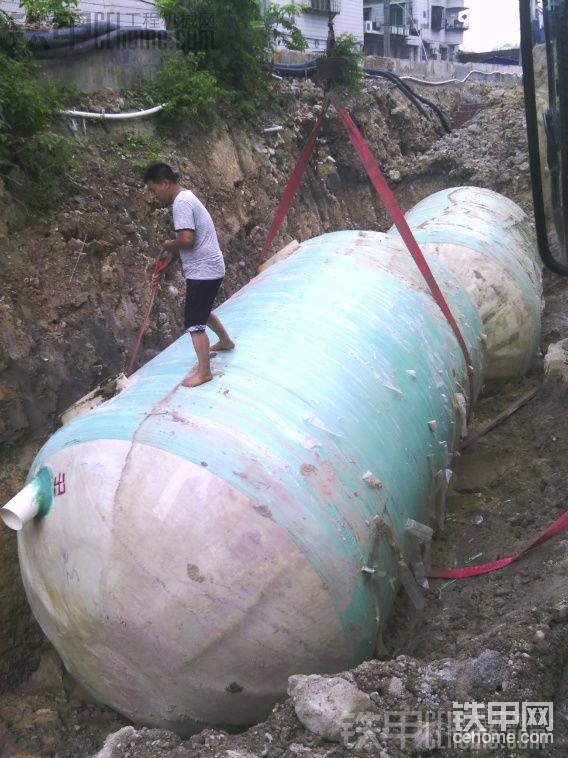

 再把机子掉个头。。当时这机的斗子斗勾全掉了,后来是用铁管穿到井架去吊绳子。
 切记切记,一定得慢点,别被化粪池顶到驾驶室了,最好叫人配合推着旋转。

 当时我回来时就有一个吊到位了。
 要等领导商量后才能起吊(这里管事的人比做事的人还多)

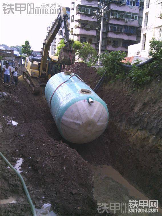

 起吊了。
 注意事项,在这种情况移动吊装作业,一定得把小臂收回来点,别放太出去了,还有行起别太快,能走多慢就走多慢,不然屁股抛起前翻机子事故了。

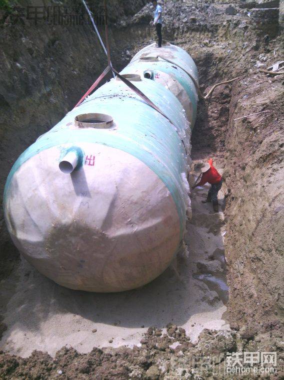

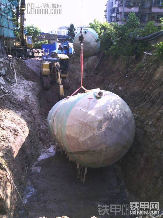

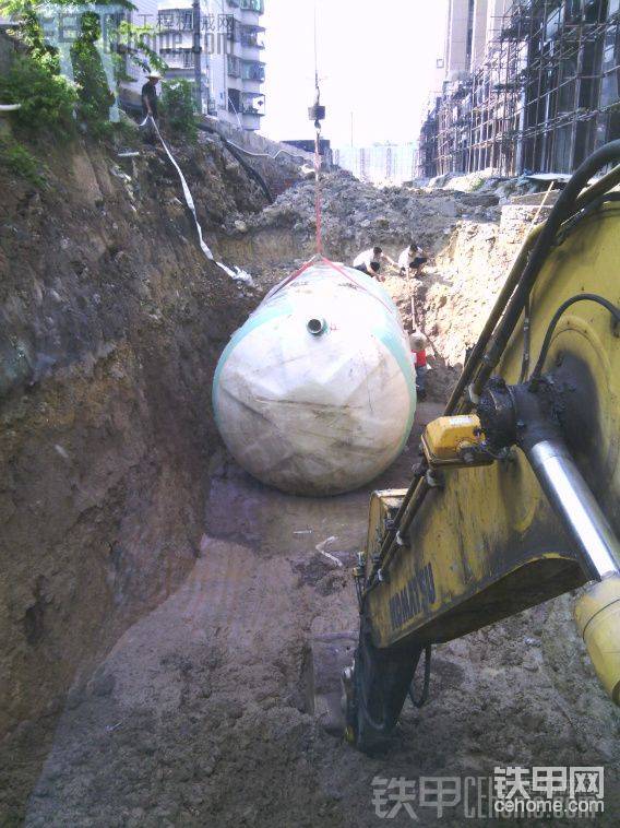

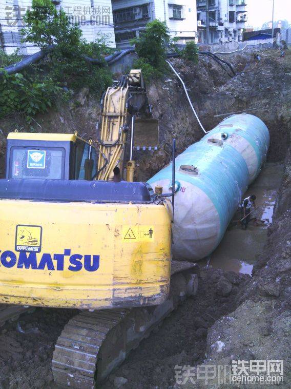

 吊到位了,放下去慢慢把化粪池移正

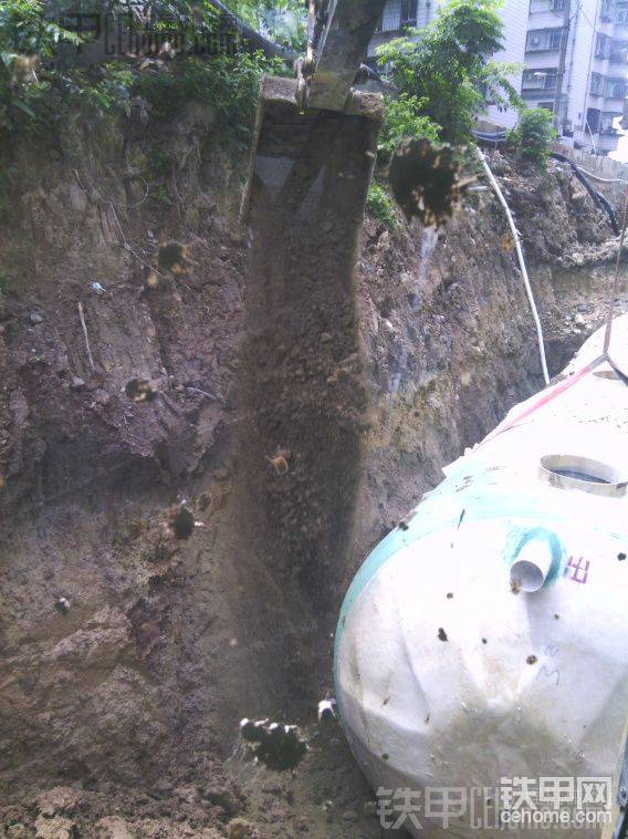

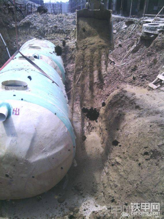

 放到位了,要灌水到化粪池里面,不然外面水涨起来,这化粪池就像船一样浮起来

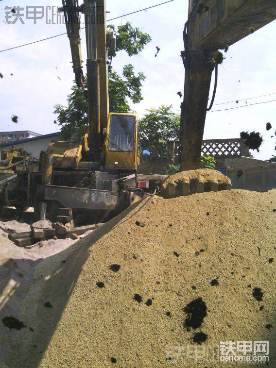

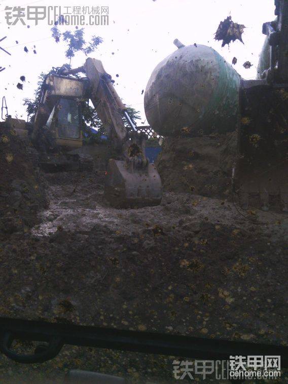

 吊到位了,最好叫人工在池子两边铲点石粉。不然挖机在第一斗回填石粉受重力影响会把池子推走位,最好在前几斗放斗时越低越好,但前几斗回填一定在两边按顺序回填,如果你先在一边回填,这样受重力推动池子走位。
 在等灌水再回填
 当对地方太小了,没地方放石粉,倒一车就填一车,所以挖机都是干干停停,还好挖机停的时间也照给。
 这是第二个池了灌水了,当时我朋友过来聚会,我先回去煮晚饭,而表哥在这留守了。当时在晚上7点就回填好了。

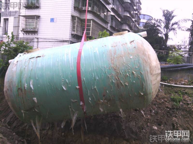

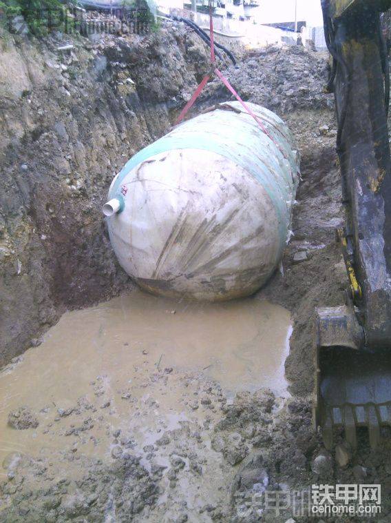

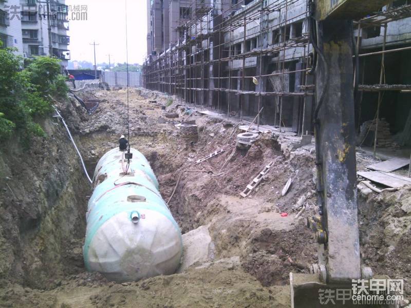

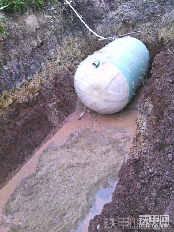

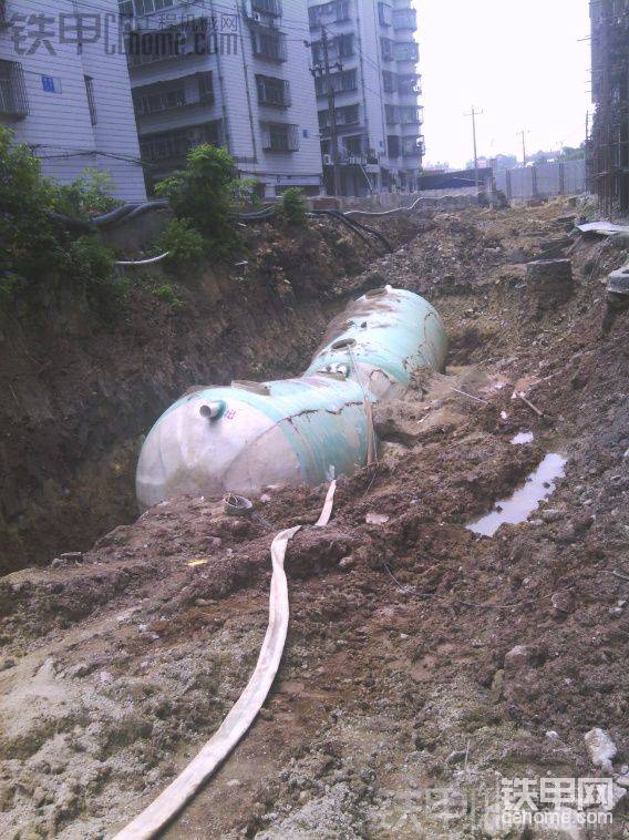

 第二天我一早过来上班一看,结果杯具了,这化粪池全都浮起来了。起因是在昨晚下暴雨了,而施工员也回家了,就交待小工去灌水,而当时这的自来水流量不大,后来小工偷懒跑掉了。而水管也掉了地上。结果下了暴雨池外面涨水了而化粪池没灌夠水,就这杯具了发生了。在这里向甲友们说一下,如你们有机会干这种活,记得一定要把池子灌夠水。

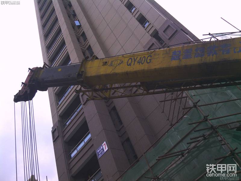

 后面也等领导们商议施工修复方法,本来我想叫他们用我挖机吊起来了,后面他们要求用40吨吊机吊起来。呵,人家房地产不差钱,我还省事点,也没必要去冒这个险。

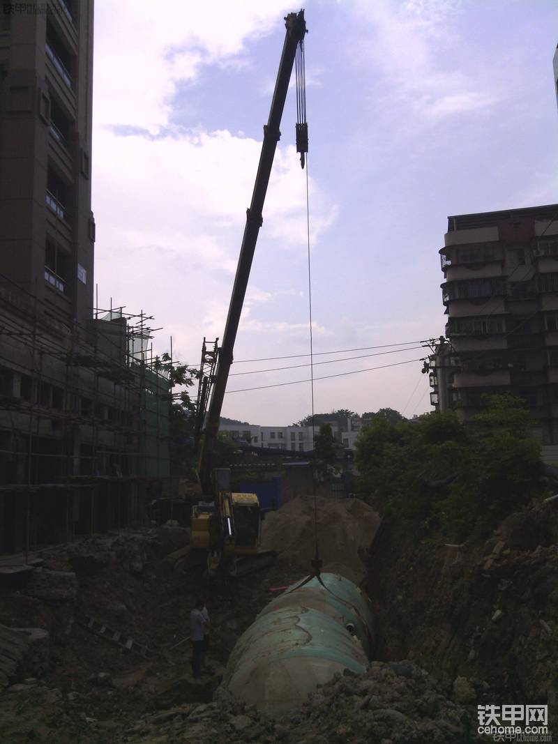

 直到第三天下午四点吊机才来。

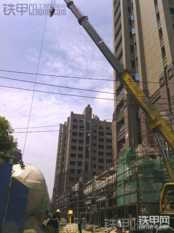

 这也是技术活,全是高压线,不好作业。

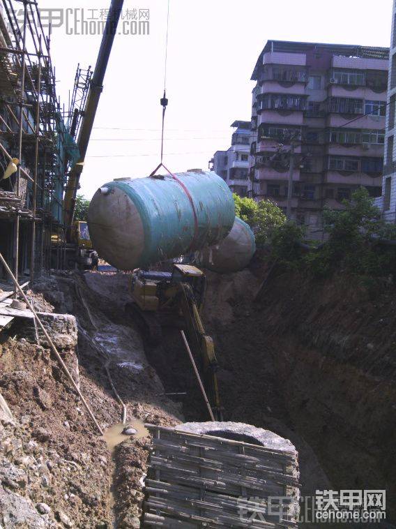

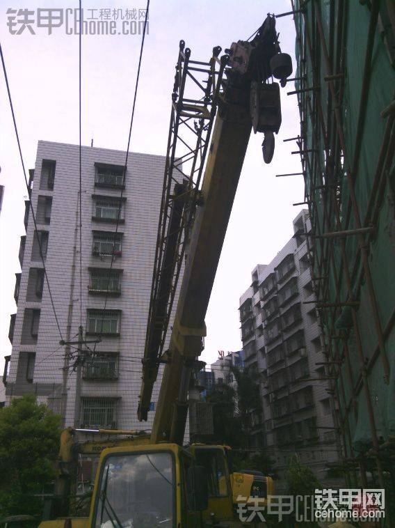

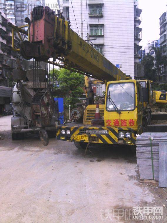

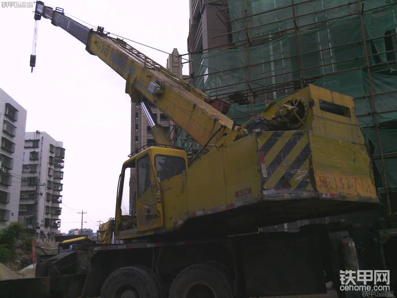

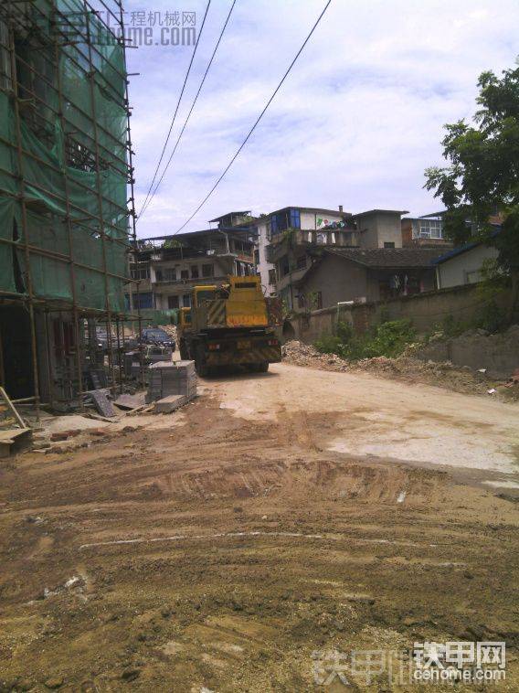

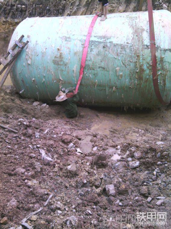

 这是老长江40吨汽车吊
 放绳子都放了老半天,不好穿吖。
当时地方太小了,所以我挖机先开进去再让吊机站机。所以,地方大点,甲友们最好挖机别停在吊机吊臂下面,真的很危险。

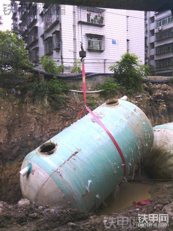

 而在化粪池下面都填满了石粉,所以先吊起一头,再把绳子穿到中间。
 结果,池里面水没抽干净,吊机吊不起来。
 都不知这施工员怎么安排的,老是做这些后遗症的事。
 等抽水抽老半天。
 还好,还是吊起来了。

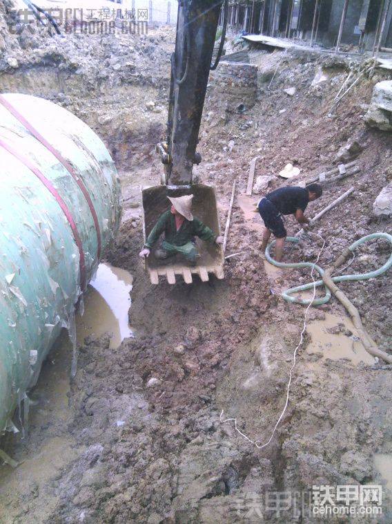

 叫我挖机吊人上去查看情况。

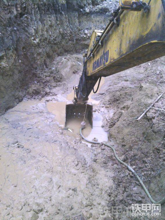

 先水抽干,再挖机下去清掉烂泥。
 先把前面清掉再清后面的,不然机器下去上不来了。

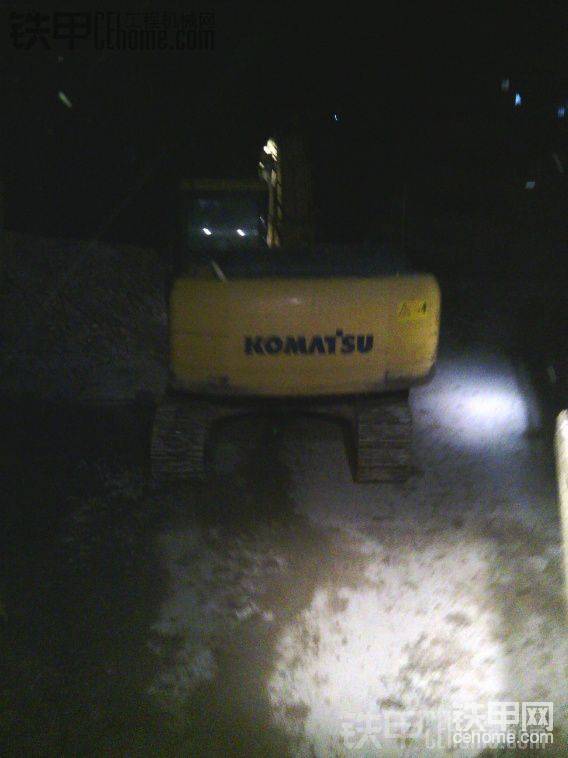

 当时干到晚上10点多才清完烂泥,其它留明天一早干。先把机子停好。都是吊机害的,你早点过来,我至于不吃饭加班加到这么晚?

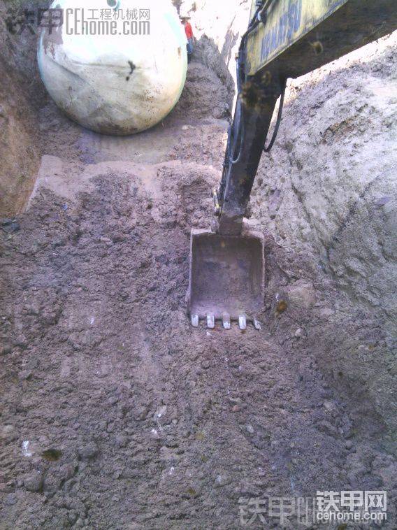

 第四天一早,上班把第一个化粪池坑清干净,再填回干石粉。当时都是我用挖机从上面一斗斗送下去的。在这里跟大家说声,最好挑点石头或水泥块填在路下面,不然再好的路挖机走几次都会变烂泥。机子下去上不来就麻烦了,本来在下面机子都转不过来。

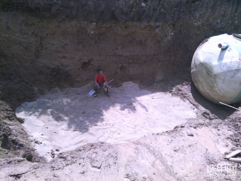

 清干净了再用斗背刷干净。这样石粉填下去不会烂掉。
 顺带把站机位搞好点。
 从新回填石粉。
