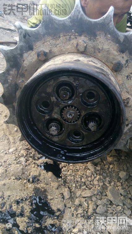

挖掘机发动机系统 神钢50 行走马达坏了怎么拆
★小罗★广西
2014-07-31
不需要那么客气··· 修了也用不了多久·· 响声很大的
小电工
2014-07-31
按小罗说的,确实很好拆,没有多复杂,摆线的只是不抗用而已,没有多难拆,安的时候要对偏心轮而已,谢谢小罗。
小电工
2014-07-31
机子很老了,找不到同型号的行走马达了,全换齿轮的费用太高,领导不批,这是单位的挖机,只好维修了。谢谢你。
★小罗★广西
2014-07-31
肯定是整个行走马达拉··· 50机 估计在6000块钱左右 绝对不超过这个价钱 我玉柴85机才6800
小电工
2014-07-31
是指整个减速机这块换新的还是整个行走马达?
★小罗★广西
2014-07-30
吧哪3颗大螺丝用风炮打出来就可以拿出来了··· 直接换新的吧·要不了多少钱 修了用不了多久·· 这种马达叫帝人马达日本货···好处是很有力··坏了就完蛋因为是轴承的修过了很快又烂了 换1个国产的走齿轮的回复(0)
破车专家
2014-07-30
你拆不了的 摆线很复杂的
