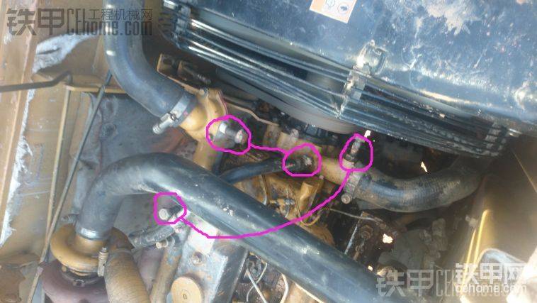

去年冬天入手卡特320C,冬天干活时水温正常。
故障是这样的开始的,
   机手有一天干活说水温有八格到九格,听到这样第一反应是汽缸垫冲了,打开水箱查看确实是有微小的气泡,换缸垫之,
   换完缸垫水温还是高,看到水箱还是有微小气泡,修理工说可能是缸盖不平,缸盖磨之,再换了540一套的缸垫。
   好了水泡基本看不见了,水温还是高,拆节温器,堵住小循环,清理水箱内外,清理液压油散热网外部,风扇换之,水泵换之,传感器换了原厂的,测量传感器电阻有5.41千欧,(这个数据正常吧?我买新的传感器电阻跟旧的电阻是一样)
   风道基本上堵好了,只让冷风从散热网前过,
   干活一小时,水温最高到96度(开空调情况下),油温83度,因为还有一台增压不太正常320C开空调水温也只有6-7格,估计就是70多度左右,哥欲哭无泪。。
短的红圈那是小循环吧?我堵了,长的红圈那以前估计是暖风管,没堵前是相连的,也堵了。
绿圈的传感器是水温的吧?可红圈按道理也是水温吧?搞不懂为什么要两个?难道我拆了节温器会两个传感器 的数据到电脑板?
液压泵不拖发动机,发动机的转速传感器正常,两个高压传感器正常,比例传感器正常,都有数据在仪表显示。
补充:温度是水温先高,而且液压油回油滤清已换,风扇皮带轮还是原来的,风扇是副厂的,风扇在高温是不会因塑料材质而变软。
求指点,高温还有什么引起的?
