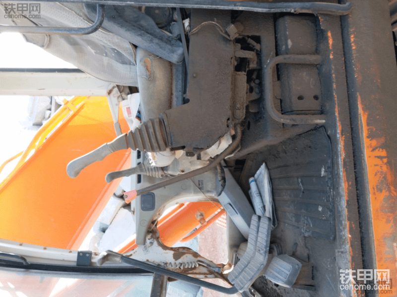

哪位大神能和我说下大于220-5和斗山220-7有什么区别现在好多220-5改220-7能带图求解吗

大臂根部你能改?大梁没法改吧
江湖郎中-电工
2014-07-26
我改过好些个 线路 显示屏 电脑都改成-7的 总之 从外表 很难看出来 !!! 唯一的好像是 驾驶室后面 空滤下面的 电磁阀组 -5是5个电磁阀 -7的是3个电磁阀!!不过现在电磁阀组都能改了!! 再就是 改-7驾驶室的内装饰 大部分都是新的!!

电脑显示器不一样

这些都可以改的哪些地方不能改动的啊求图解说下谢谢

外观上嘛 工具箱上面的扶手不一样 -5发动机不带中冷】 仪表不一样
