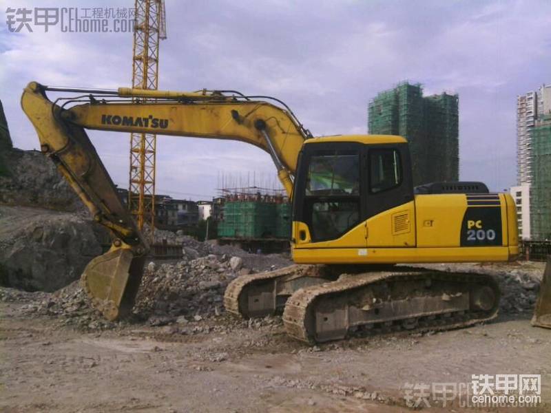

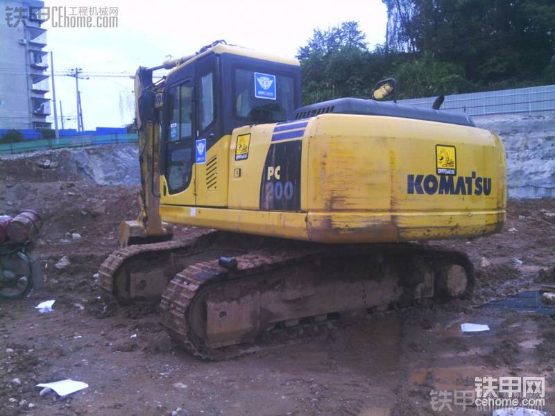

去年拍的
这是也是去年拍的

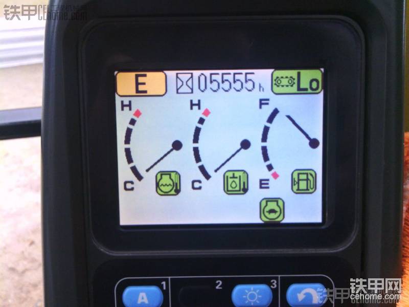

现在干了6556小时了!老板们早就回本了!
去年中秋节拍的,还挺新的!

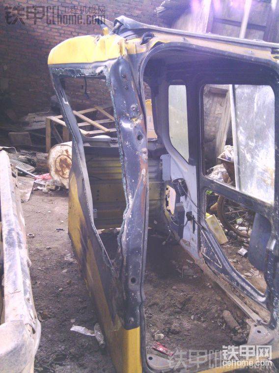

这是上次我上山寨拖车侧翻了,驾驶室扁了。
事情原因是,本来是把这机拖去修理厂焊机架那两个耳朵的。老板联系半天都没拖车有空,后面叫了一台山寨没桥架拖车过来。当时拖车先停在空地,当时有很多都是重车走过的路他都不停,偏偏停在没车走过的空地,这拖车设计也不行,撑脚两条是独立的!
后面我开挖机从厂房出来,我当时也没注意,那拖车司机就叫我上拖车了!当时用带是炮头上拖车。而刚刚挖机都进去一半了,就在一下子,因土地不是实地拖车撑脚软了,挖机也立马惯性跟着侧滑侧翻了!!当时挖机跟人往驾驶室这边倒!刚刚上去时,那拖车脚一点事都没有,就是在最后最受力时才吃进去了,倒下来就在2秒钟内,容不得你做任何挽留动作吖。
还好,我是不幸中的大幸吖。因为我们都有上拖车关门习惯,不然早就被甩出去压扁了!当时我还很清醒呢,倒下去立马关发动机,尽量把损失降最低。
(当时老板也在场,他也是看着翻的。)
当时我也吓半死了,过好几天,人还是有心不在焉的。。事后我也想过辞工,不再开挖机了。后面还是我老板人好,说了好些安慰我的话!!没办法,为了养家糊口,就是为人家卖命!后面我又留下给这老板干住!
在这里还是告诫甲友们“远离山寨拖车,安全第一,珍惜生命!”

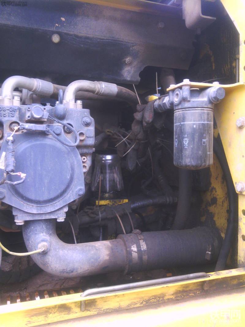

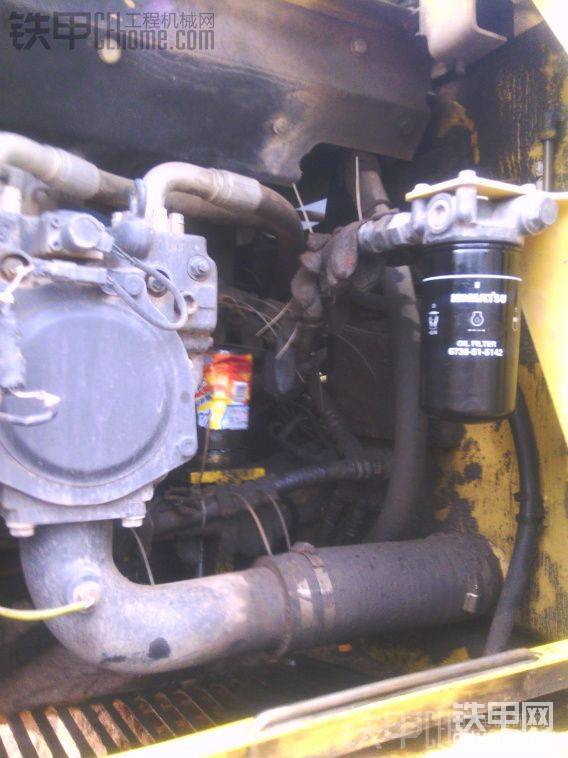

通病吖,机油滤芯油管漏油!
我接手时都在漏了!
所以我用扎带把手套扎住,怕再磨损了!
一直都是在用小松原厂滤芯!

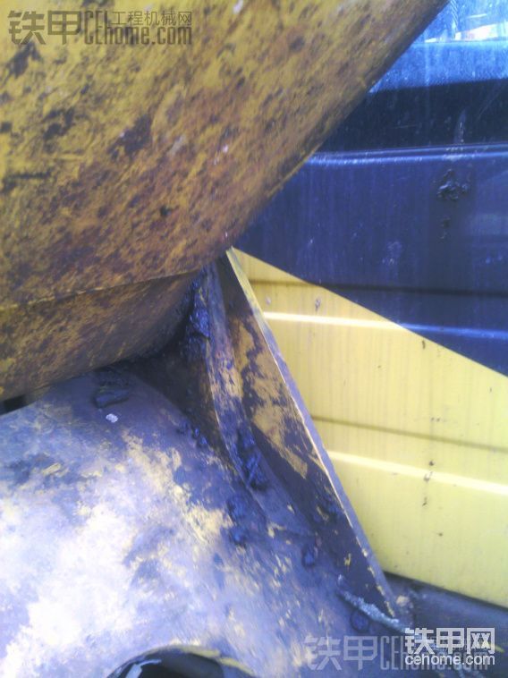

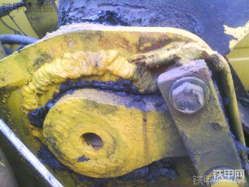

这是从新焊过了!
这是小松通病,5000小时以上,不是开裂了就搞大洞了!!这是换驾驶室时顺带两边用氧气吹了再加工两个钢套焊回去。

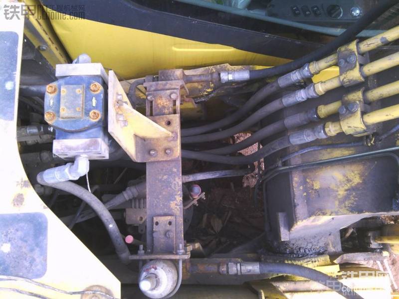

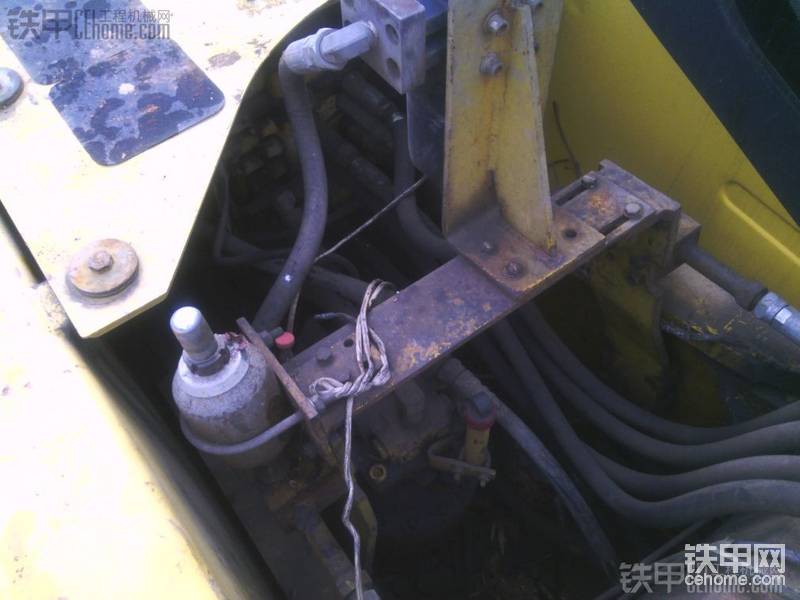

分配器没漏油!
这炮管滤芯换过!

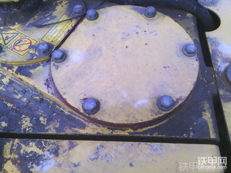

这个液压油箱盖是在4000小时时换液压油。因老板不懂,用套筒加铁管,加力打镙帽直接打变形了!!后面一直漏液压油,老板也用很多方法都没搞好。直到我接手时看不惯它漏!直接买个高级那种密封胶封死!!那个效果是杠杠的,后来我老板不得不服我搞保养了!

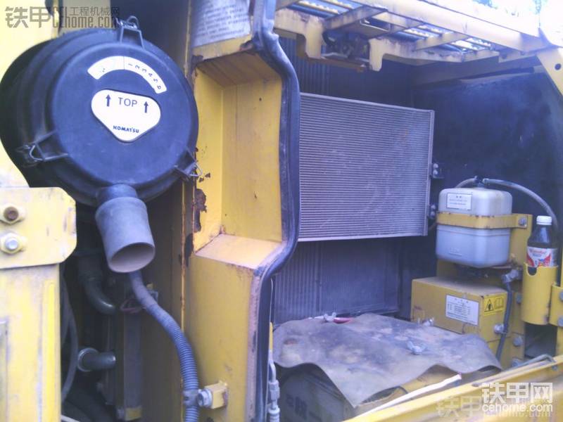

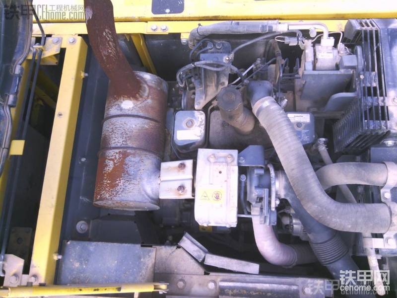

发动机用是康明斯4D102中冷增压发动机!
冷却液还是出厂的,一直没加过也没换过!

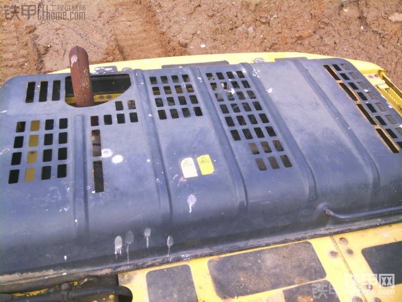

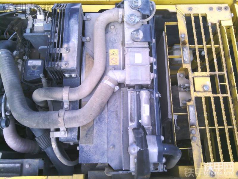

上面塔吊经常掉水泥下来!
空气滤芯还是用小松原厂的。建议甲友们,买多个备用。经常打炮灰尘大,常点拿去压缩机吹下。不然雨季时空气湿度大,干活很容易把滤芯湿了就不好了,后果大家都懂了吧!
干乡下的甲友们,也要经常清扫一下,不然水温你们懂得了!

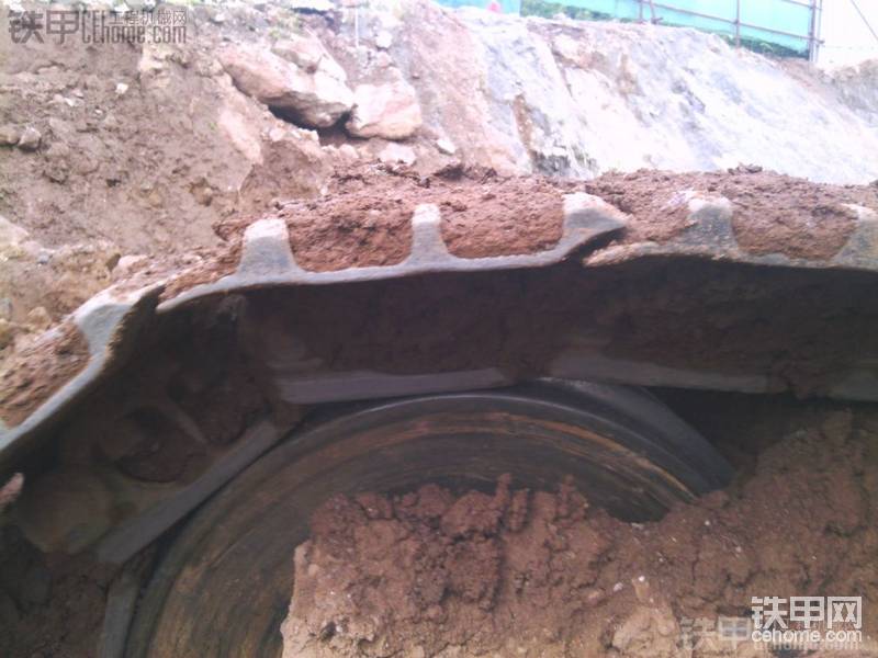

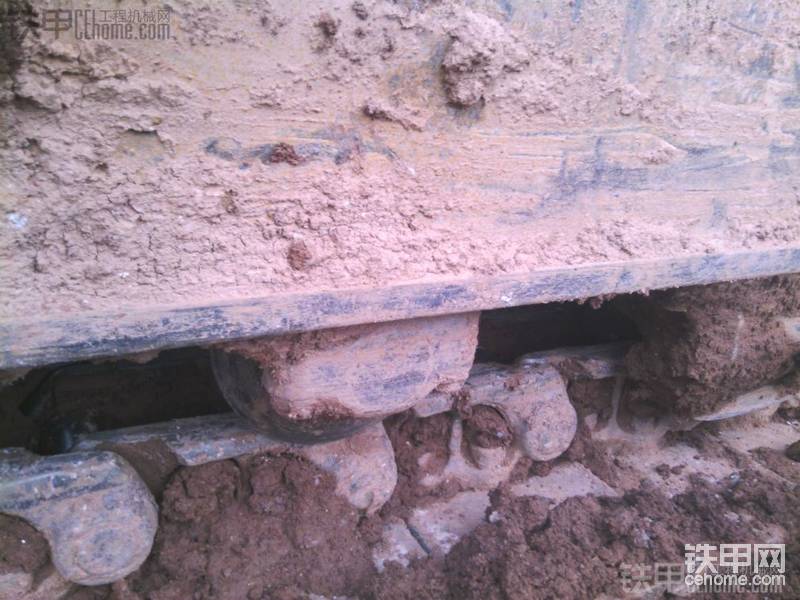

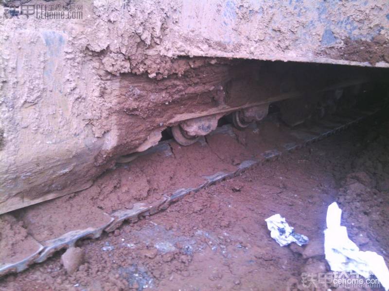

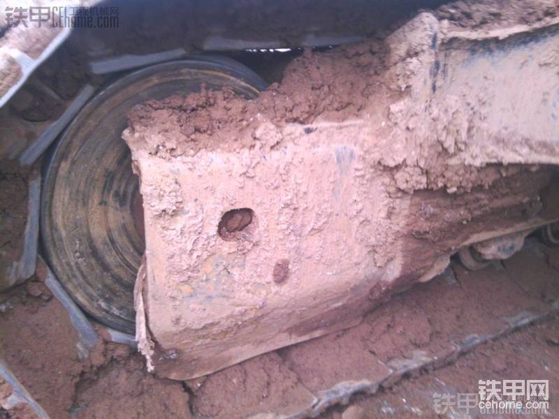

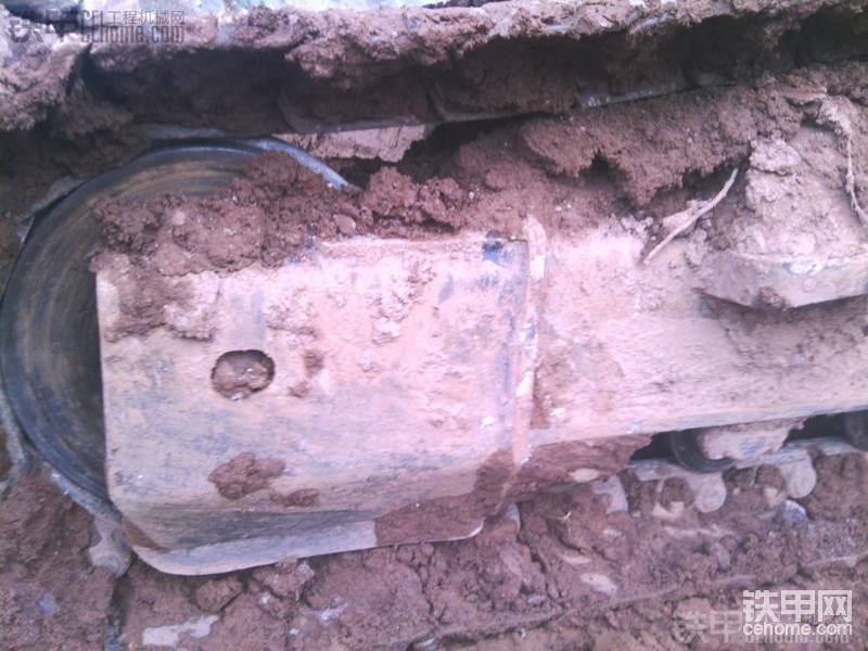

这机就是好在底盘耐用
经常在石头上走,这磨损不大!
全底盘都没动过,还是原厂的!
怎么用,怎么操,也会不掉链条!

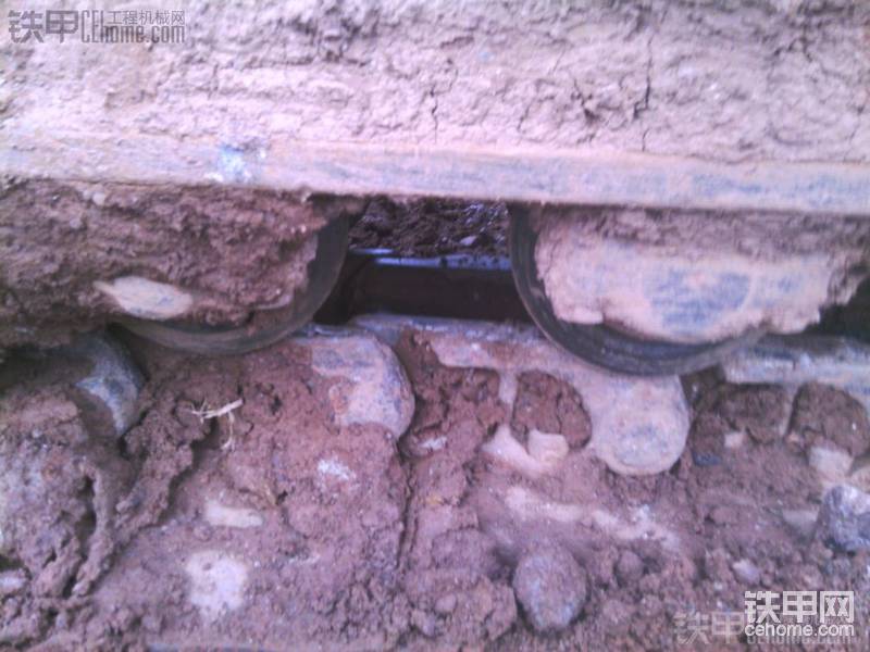

为一不好缺点。这两边链宽2.5米,太宅了。干活是单边链受力,容易飞屁股。如果加宽到2.7米就完美了!
链板还是新的一样!

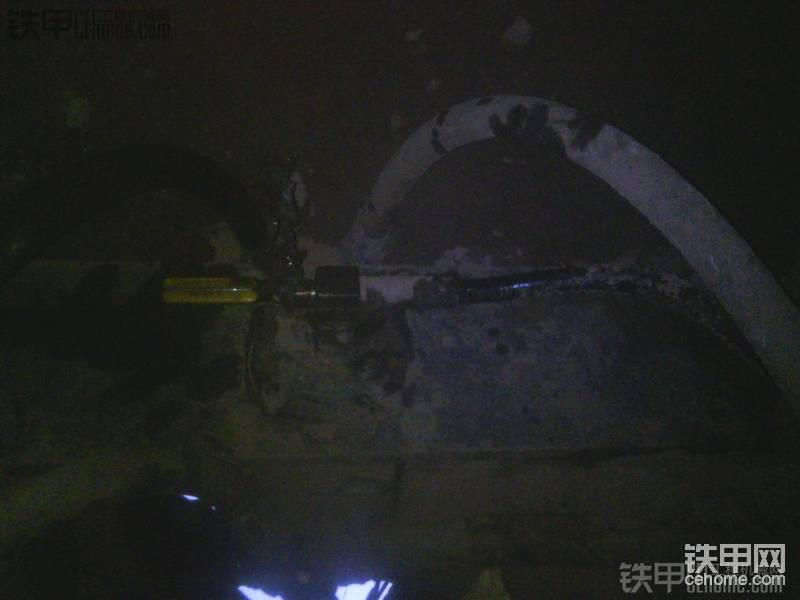

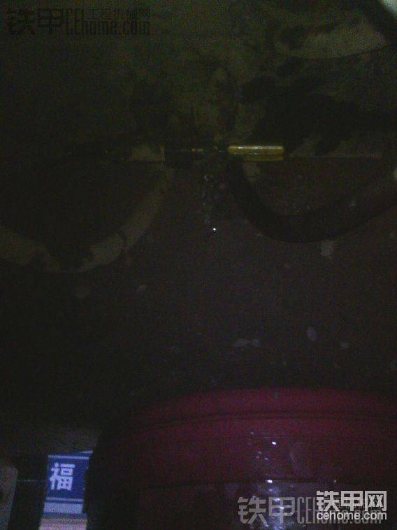

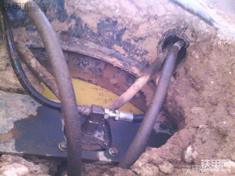

前几天,晚上下班。发现旋转下漏油。钻进去看,是因为行走操纵油管老化漏油!
拆了油管,用镙锶刀封住,防止漏液压油!!
下面也用桶接住,不浪费液压油!

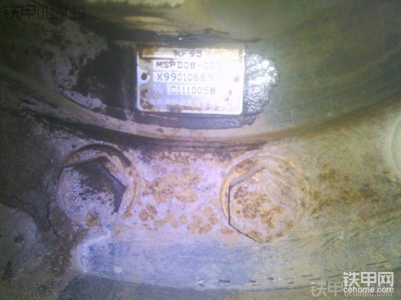

拆开行走盖一看,发现这是国产行走总成。小松,你能不能讲点良心了,连这个都国产化了!
这是第二天早上照的。因为晚上加班搞好的。下次甲友们换行走油管时有条件,尽量挖个坑换。不然像我那天没挖坑换,因为我老板是大胖子,钻不进去,我一个装上去的,他只能给我拿手电!换这种管,两层钢丝就就行,谁知道这老板不信,偏搞个四层钢丝的管说更耐用。因四层管太硬了,安装对镙丝口对老半天。上面的液压油像大雨一样往我身上流!结果我就像十八罗汉一样,油光满身!油也流到了我头上,我是闭着眼晴安上去的!装好油管,当场把上衣丢了,可怜了我这件名牌上衣短袖了。
搞好了,老板也叫我去下饭馆了,但一身油,不想去,直接回家。当时也是裸着上身骑我小毛驴回家,在我身后的那些汽车灯火照在我身上,如同镜子一样!!回家也是直接洗澡了,浪费我不少沐浴露吖!事后他竟然跟我讲,他朋友的160前几天也是炸了这条油管,不过他是叫修理工给他安装的。当时立马把我气的泪流满面吖!

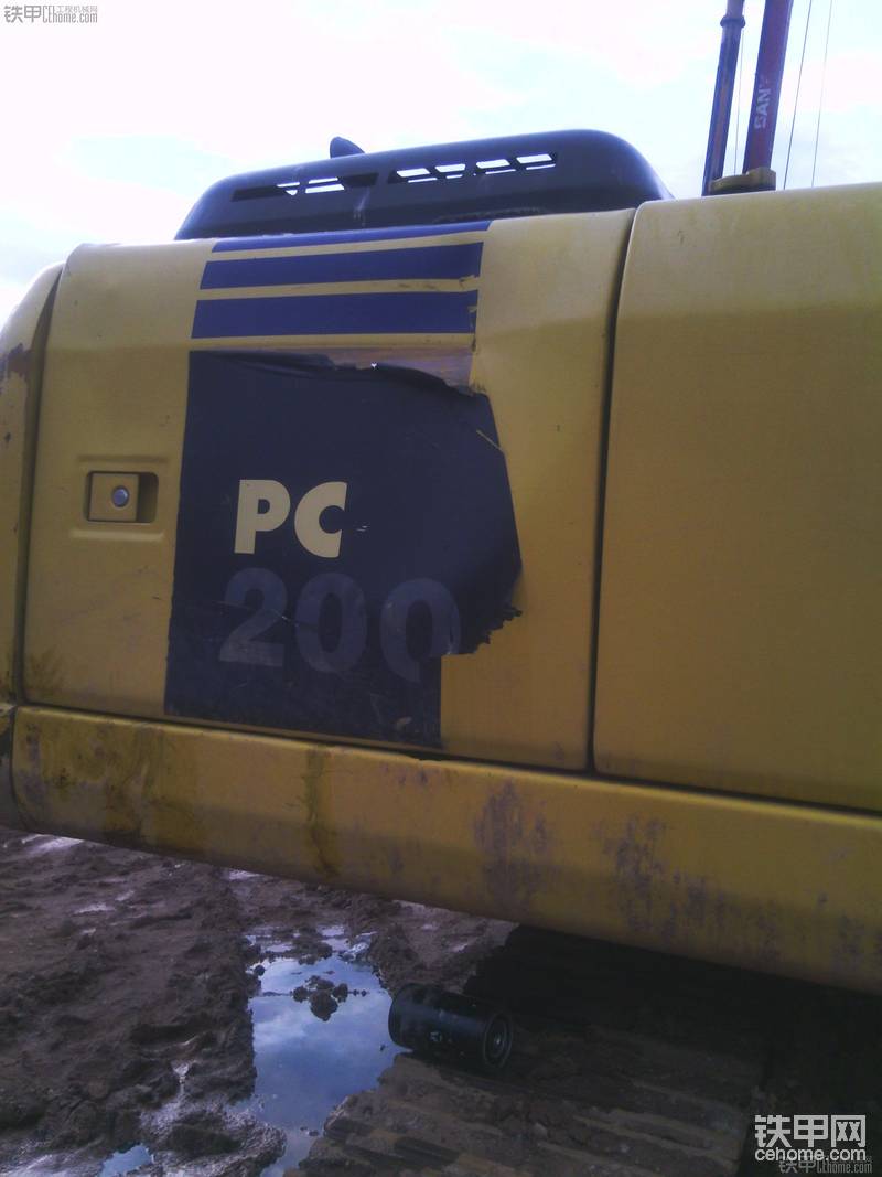

这个侧门也是上次翻机搞凹的。今年行情不好,都去打游击了,难免擦屁屁了!

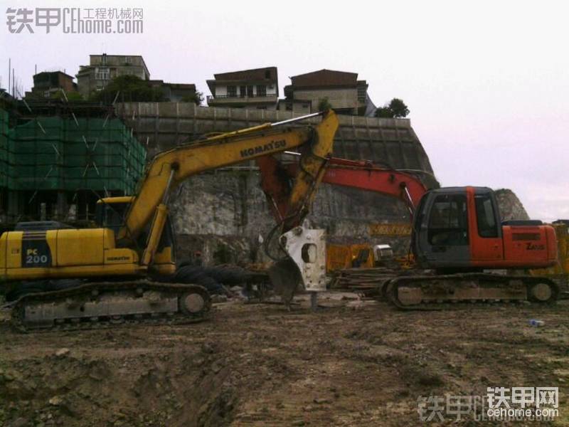

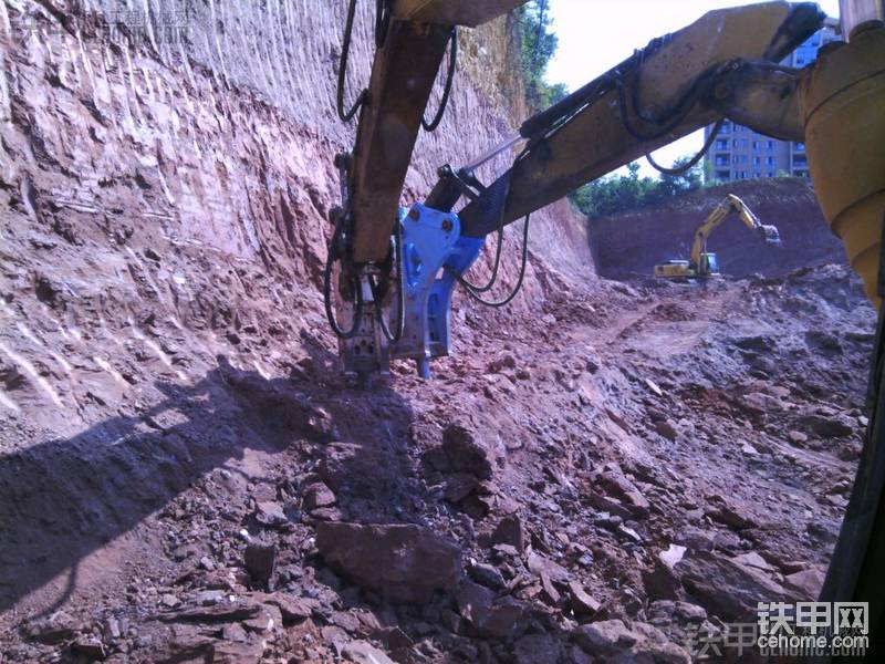

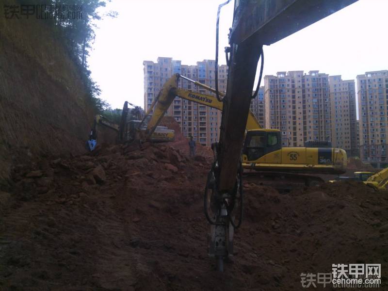

去年帮这个市垄断土方公司打台班照的!?
那时真好玩,我这台小松跟一台卡特320C和三姨215在一起打炮!!
都屁股对屁股干活了,后来跑去刷坡了!其实他们俩干活比我快不了多少,可能这两台机太老了吧!

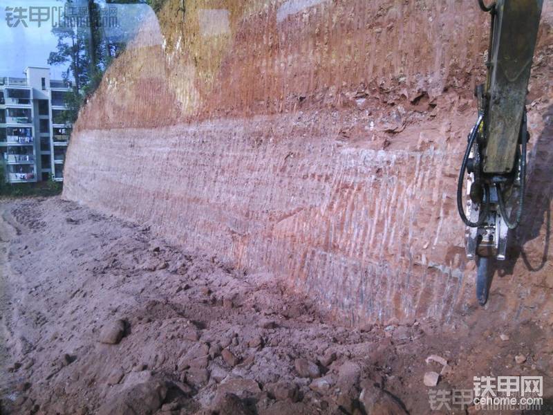

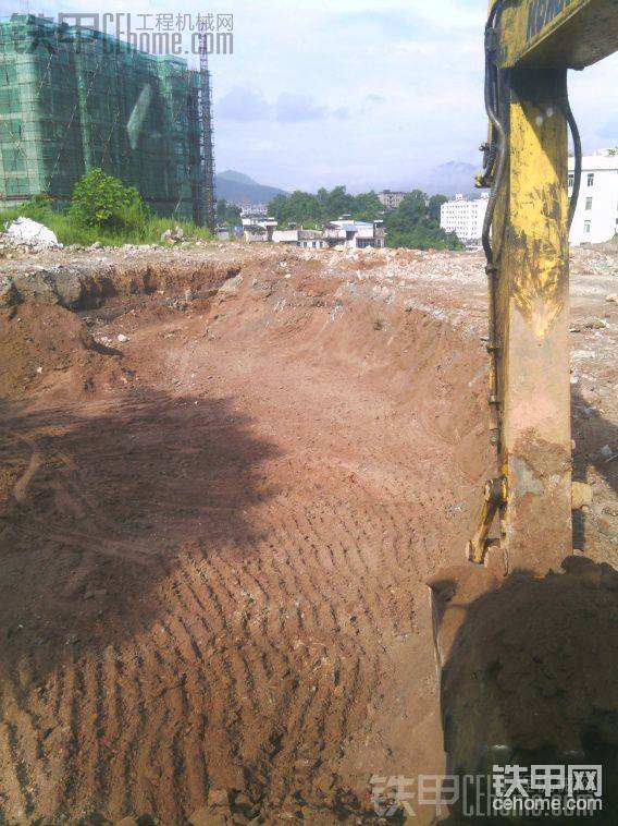

后来就在刷坡了.白色以下,是我用炮头刷的!

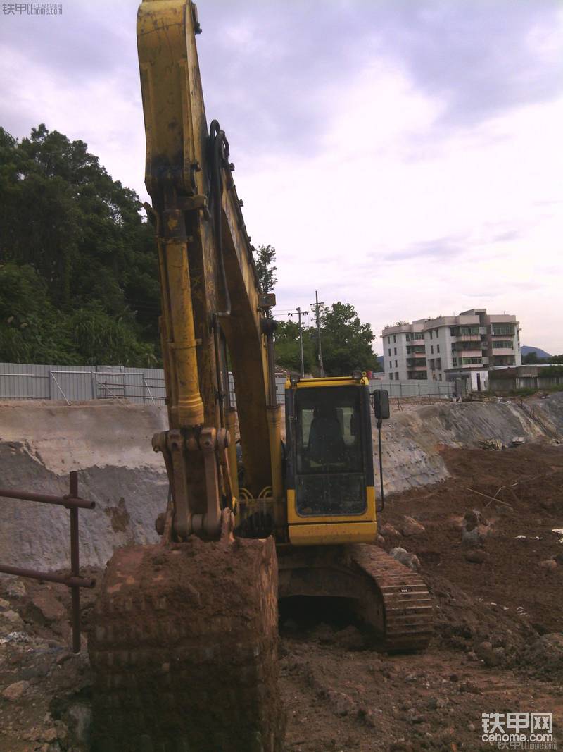

这是我前天在房地产搬土方装车照的。

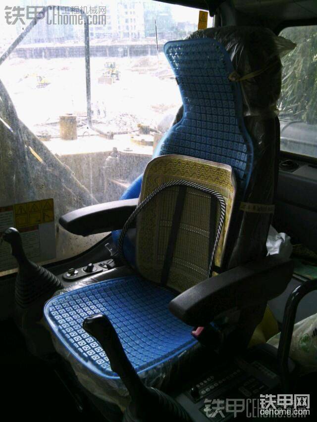

这就是我这台机驾驶室了,漂亮吧!!
