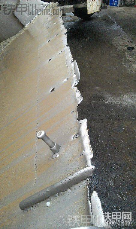

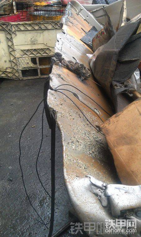

斗齿都磨得差不多了

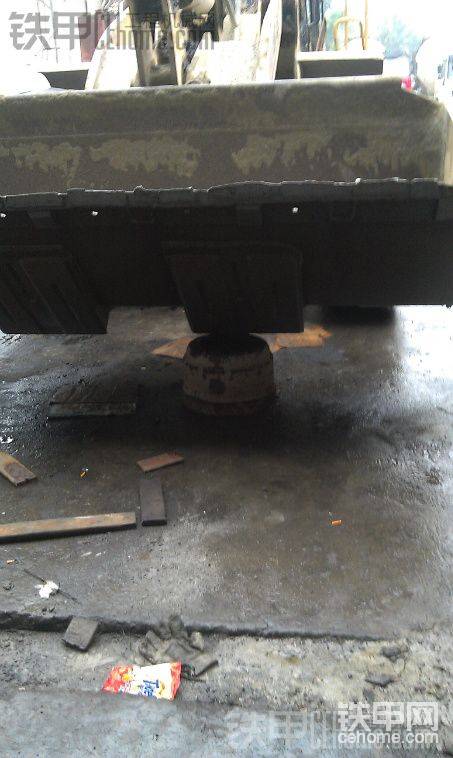

动作摆好,等待焊接(因为大臂下滑  所以摆了这个姿势)
这个就是今天的主角     斗齿已经准备好了

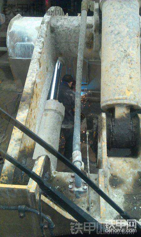

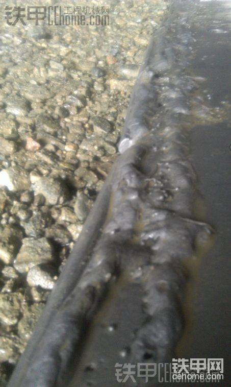

开始焊接了噶
看见没焊接3分之一了,吃中午饭了,吃了再来,斗里全是垃圾了!!
正面已经完工   背面继续  ........焊接(驾驶室拍照方便哦)

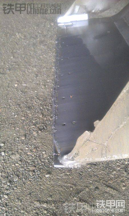

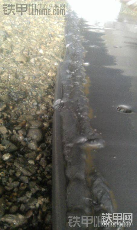

焊接即将完工了     下面来看看完工后的作品

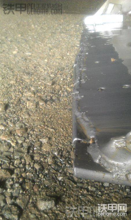

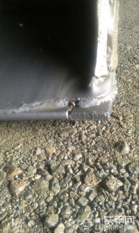

这个就是焊接完了的作品(照片是焊接完  车用了几个小时在照的 这样看起舒服)

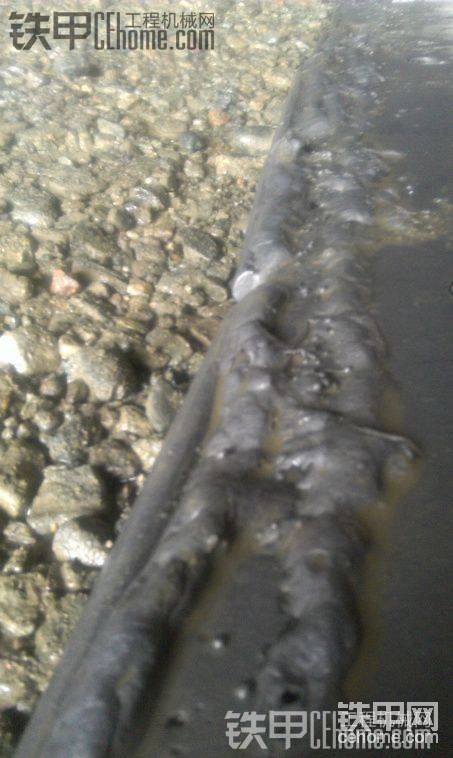

斗齿 近距离照 (钢板 是罐车上的钢板 加厚钢板)
