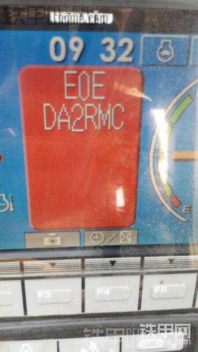

PC200—8报警怎么解决

DA2RMC、CAN断路(显示器)维修手册这么说的 。这个不至于跟打车有关系啊。你应该把处理后的结果发布出来 我山特松正花明,做小松挖掘机修配

把发动机电脑板的线头按按看是不时接处不好,不行检查搭铁线

用户代码 EOE故障代码DA2RMC故障CAN 断路(泵控制器检测)(泵控制器系统)故障内容 泵控制器检测到机器监控器和发动机控制器之间的 CAN 通信线路内的通信错误控制器的反应 检测到错误前,根据 CAN 通信信息继续操作 如果故障起因消失,系统自身重设机器发生的故障 信息不能由 CAN 通信正常地传输,机器不能正常操作(故障现象取决于故障部分)相关信息 重现故障代码的方法:将起动开关转到 ON 位置起因正常状态下的标准值/故障诊断备注★ 将起动开关转到 OFF 位置,做好准备,然后在起动开关不转到 ON位置的状态下,进行故障诊断CM02(凹)(8)、(9)– C01(凹)(45)、– CE02(凹)(46)、– K02(凹)(A)之间的导线线束电阻值最大值1 Ω1导线线束断路(导线断路或连接器接触不良)CM02(凹)(10)– C01(凹)(64)、– CE02(凹)(47)、– K02(凹)(B)之间的导线线束电阻值最大值1 Ω★ 将起动开关转到 OFF 位置,做好准备,然后在起动开关不转到 ON位置的状态下,进行故障诊断CM02(凹)(8)、(9)– C01(凹)(45)、– CE02(凹)(46)、– K02(凹)(A)– N08(凸)(3)之间的导线线束电阻值最小值 1MΩ2导线线束接地故障(与接地电路短路)CM02(凹)(10)– C01(凹)(64)、– CE02(凹)(47)、– K02(凹)(B)– N08(凸)(10)之间的导线线束电阻值最小值 1MΩ★ 将起动开关转到OFF位置做好准备,然后将起动开关转到ON位置,进行故障诊断CM02(凹)(8)、(9)– C01(凹)(45)、– CE02(凹)(46)、– K02(凹)(A)– N08(凸)(3)之间的导线线束电压最大值5.5 V3导线线束热短路(与 24 V电路短路)CM02(凹)(10)– C01(凹)(64)、– CE02(凹)(47)、– K02(凹)(B)– N08(凸)(10)之间的导线线束电压最大值5.5 V★ 将起动开关转到 OFF 位置,做好准备,然后在起动开关不转到 ON位置的状态下,进行故障诊断K02(凸)电阻值4CAN 终端电阻故障(内部短路或断路)在(A)–(B)之间120±12 Ω假定的起因和正常状态下的标准值5泵控制器故障如果未检测到起因 1 – 4,泵控制器可能故障(由于系统内故障,因此故障诊断不能进行)

好像是电瓶旁边灯那里有个保险似的看下

电路,保险丝松,全都从新插一下就了

怎么才能弄好呢

EOE网路故障DA2RMC显示屏网路故障!瞎掰的
