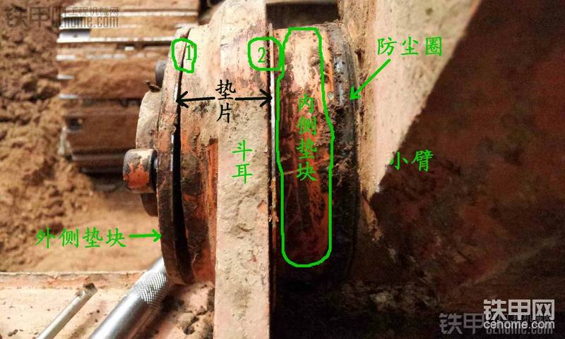

一、铲斗间隙调整:挖掘机使用一段时间后各个轴的间隙都会增大,最明显的就是铲斗的轴,特别是小臂和铲斗链接的那根轴,因为这根轴离铲斗边缘最近,工作时泥沙容易进入,造成铲斗和小臂之间间隙变大,所以平时尽量保证防尘圈的完好可以减缓间隙变大,大部分厂家都会在这根斗轴的一端设计一个调整装置,以方便调整间隙,如果感觉间隙大了就要尽快调整,因为间隙越大磨损越快,今天就拿我的日立70为例来给大家说说铲斗间隙的调整。
来看看调整装置的原理吧,其实很简单,斗耳两边是两块可以活动的垫块,两侧垫块和斗耳之间都有薄垫片,间隙大的时候需要把外侧(图中1处)的垫片取掉一些加在内侧(图中2处),

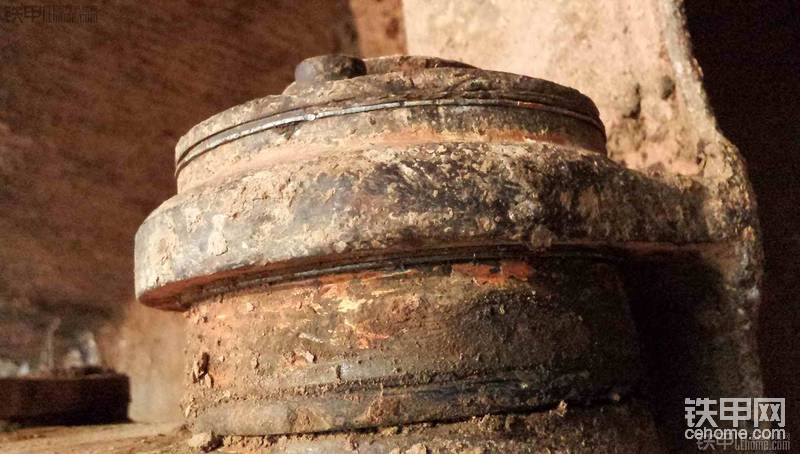

这个设计真的很不错,调整的时候不用把轴拆掉,松掉外边的三条螺丝后两边的垫块以及垫片都松了,就可以根据需要调整了,垫片一共有六七个,每个大概一毫米厚,

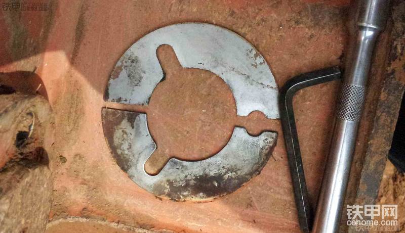

这就是垫片,两半式的,调整很方便。

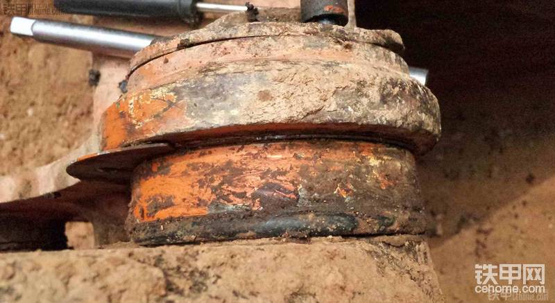

把外侧垫块和斗耳之间的垫片取出来加在斗耳和内侧垫块之间,把内侧垫块往小臂处挤,直到把间隙挤到最小,
搞好的样子,间隙不算大,只挪过来了一个垫片
如果外侧的垫片全部加到内侧还不能把间隙填满,就要自己根据实际情况准备一个厚点的垫块加在内侧垫块和小臂中间(也就是防尘圈的位置),最好加在小臂另一侧,这个垫片的外径不能大于防尘圈的内径以免影响安装防尘圈,有些没有调整装置的铲斗也是用这个方法减小铲斗间隙,
防尘圈的完好可以减缓斗轴的磨损啊,如果坏了可以找一些比较结实的电缆皮中间穿根铁丝绑在上面,我在工地捡的这种电缆,里面还有一层铁皮,很耐用,一年不成问题,不能用皮很薄的那种,很容易坏,皮薄的可以用粗细不同的套着用,会耐用点。

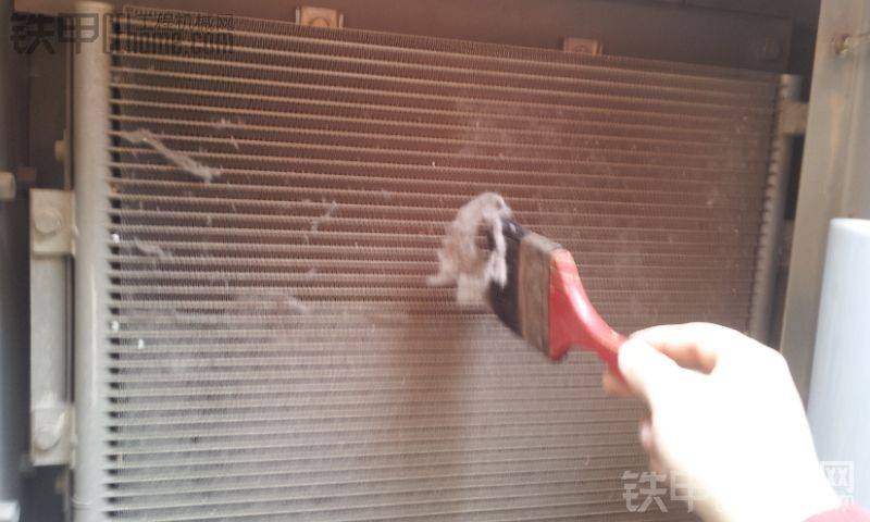

二、散热器维护:天热了,感觉空调不是太给力,需要把风速开到最大,开始以为要加冷媒了,结果检查干燥瓶的时候发现问题了,
虽然散热器外面有一层纱网,但散热器上还是没有幸免遇难,空调散热器在最外面,所以上面盖了一层棉絮,
用刷子扫一下看看有多少吧······机子太给力了,这样都不高温。清扫后空调风速开两档就足够了,干活时那叫一个爽···    在这儿提醒一下甲友,春夏交接之际,棉絮满天飞,一定要注意小伙伴们的散热器啊!及时清扫,有必要的应将散热器拆掉用压缩空气或水枪(小压力)冲洗。

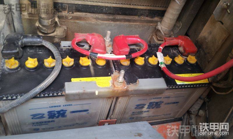

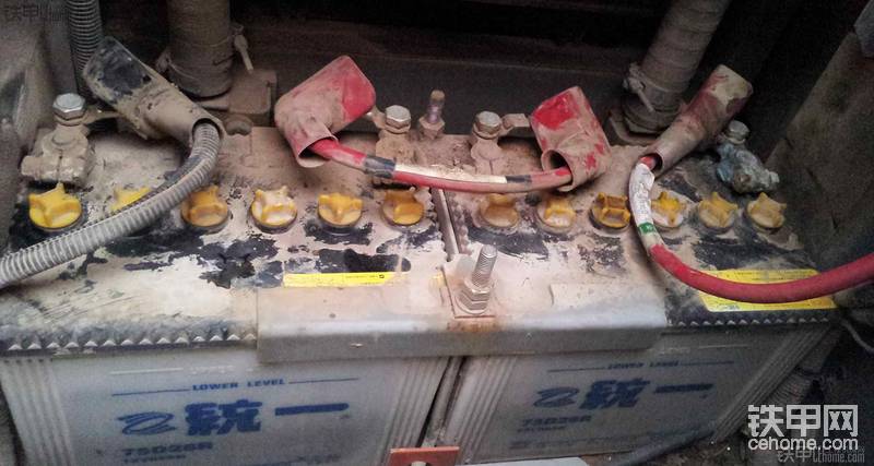

三、电瓶维护:电瓶在散热器旁边,所以清扫好散热器顺便也看看电瓶,人家都用免维护电瓶了,就日立抠门,还用这种加水的,
拆开后有点惨不忍睹啊
桩头上有腐蚀的痕迹,检查、补充电解液后用水清洗一下,
清洗好后在桩头上抹一层黄油,可以防止桩头腐蚀。要把桩头上的水擦干,不要怕脏,用手直接往上抹,把桩头上的边边角角都抹到了,均匀的抹一层就行,也不要太多,主要是让黄油把桩头包起来,与空气隔绝,防止蒸发出来的电解液腐蚀。
搞好后还挺漂亮
最后记得把皮垫盖上。(关于电瓶的维护最近铁甲有一篇比较详细的文章,我这个“半瓶水”就不多说了)
