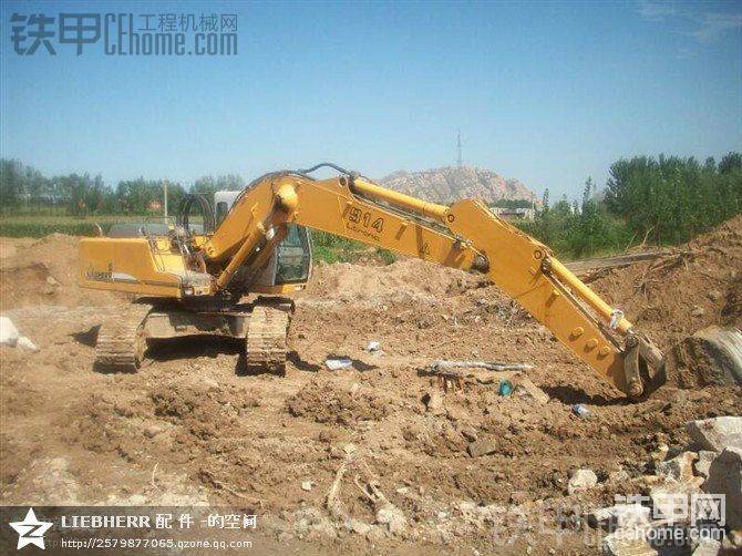

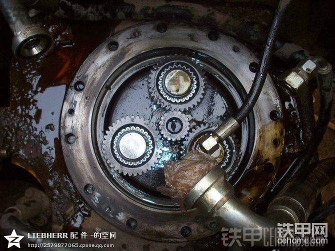

工作随拍开始上图:  今天的主人公 ,利勃海尔R914B  24吨的车

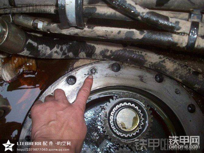

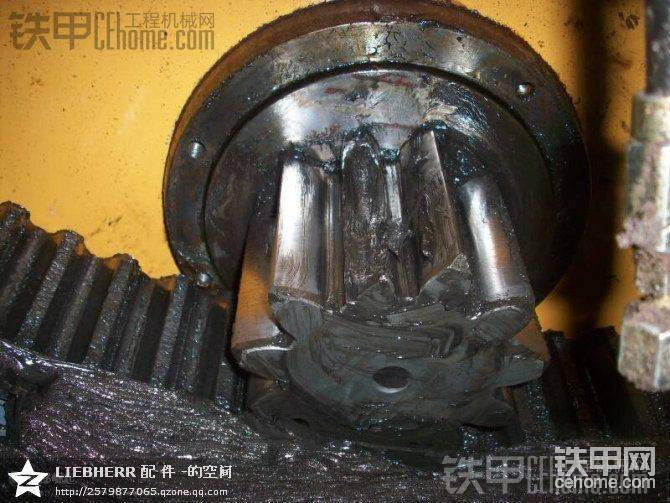

看到这张图,看到这个齿就因该知道是什么情况了,没办法只有换了

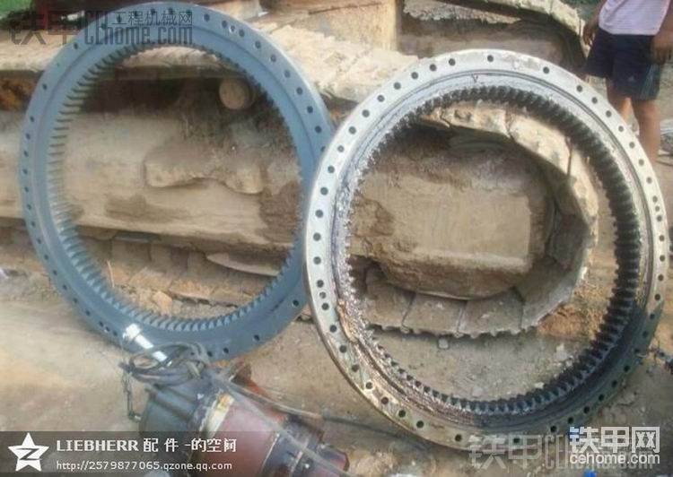

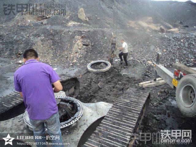

旧的不去新的不来,不过这个新东西来的成本有点大!刚拖出来的旧件,一起来张合影  来接班一定得靠谱啊

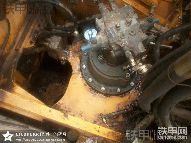

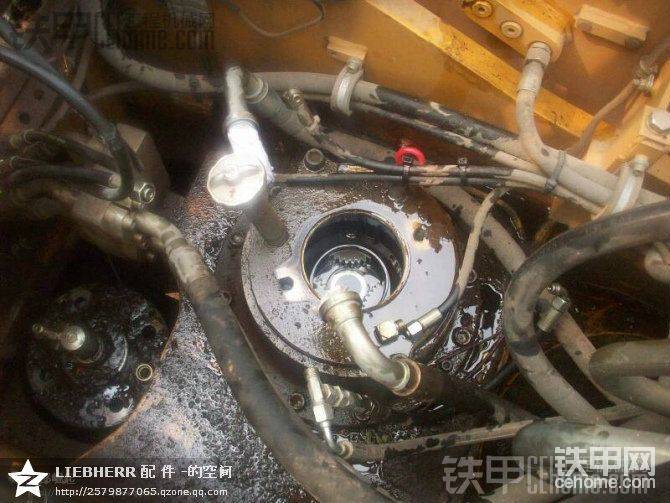

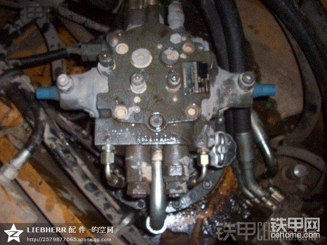

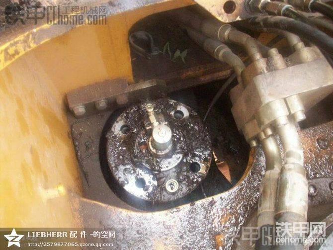

拆马达,拆减速机 看见这些管路就头疼,慢中出细活  慢慢整 !

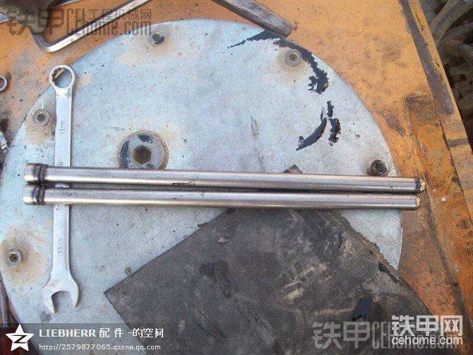

螺丝在下方 不好拧,弄了两个顺手的家伙过来,这就是所谓的手到擒来,哇嘎嘎
亮一亮 吃饭的家伙  来张特写

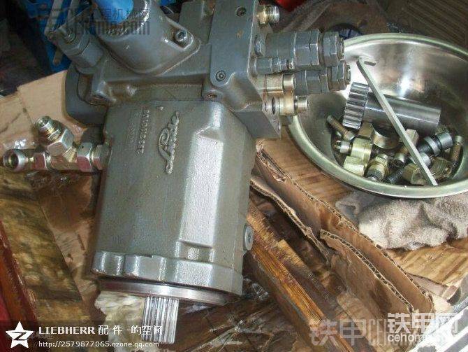

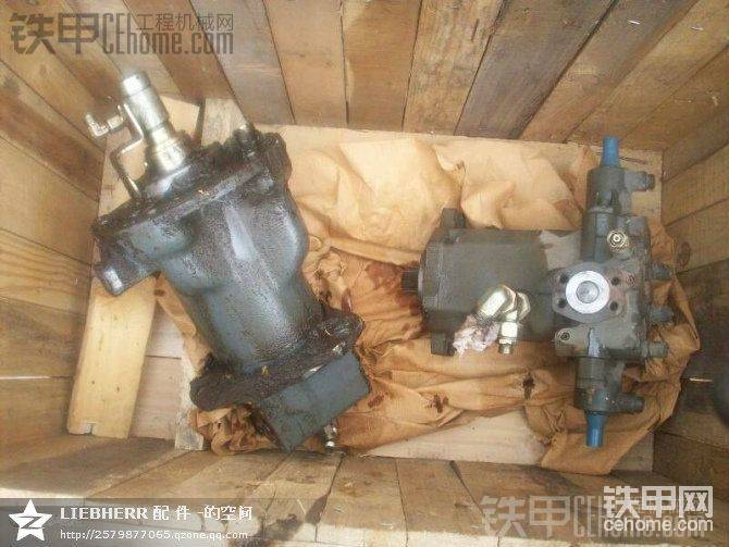

拆下来的宝贝 ,林德的  这一坨不便宜,利勃海尔的你们懂的

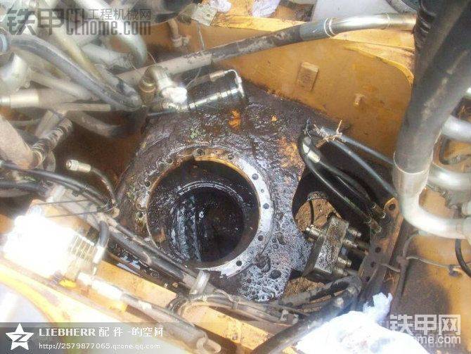

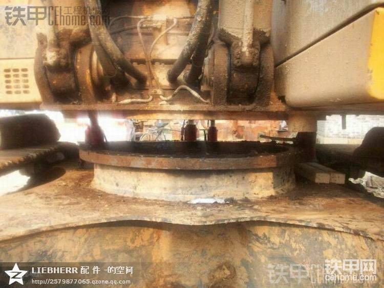

终于掏空了,可以看到下面的齿圈了,体力活啊 !!!

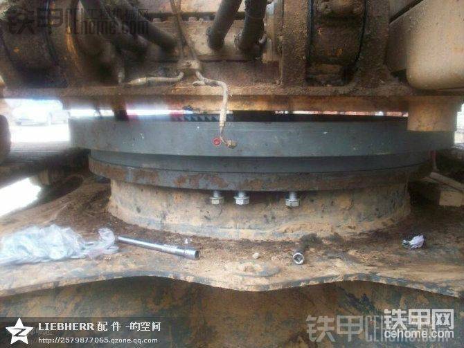

24吨的车  直接用千金顶打此处省略照片数张,你懂的!要干活......

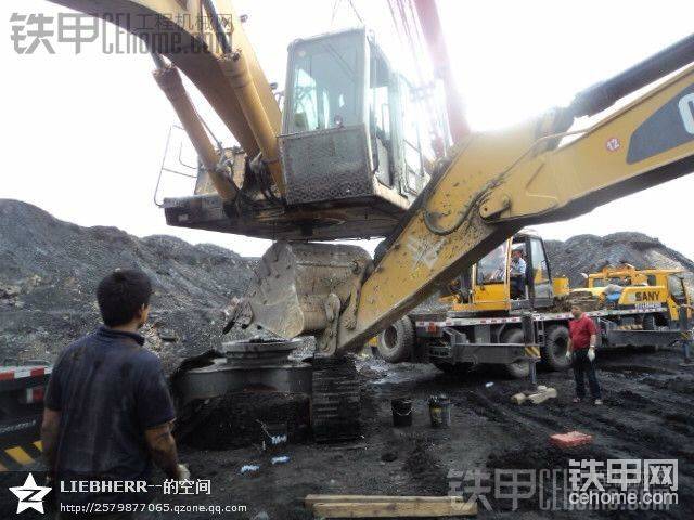

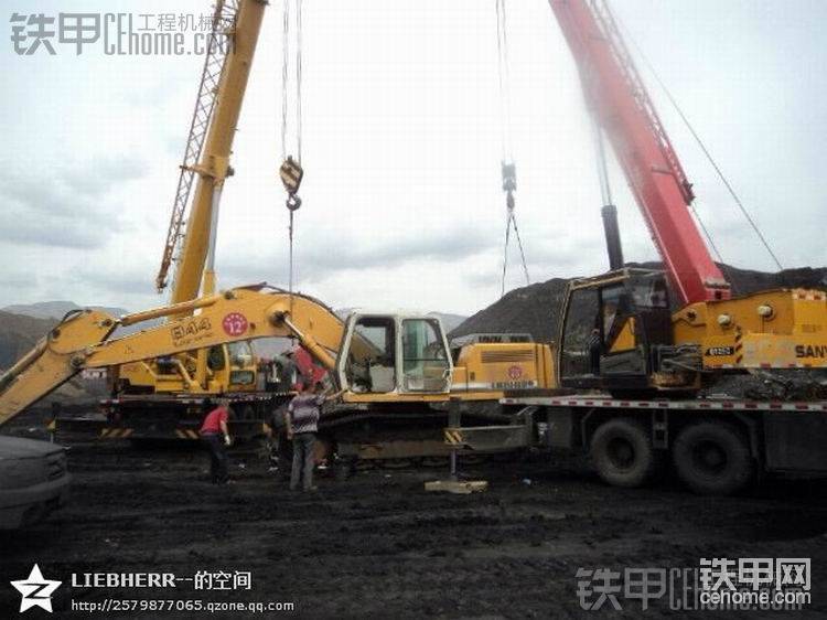

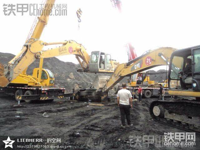

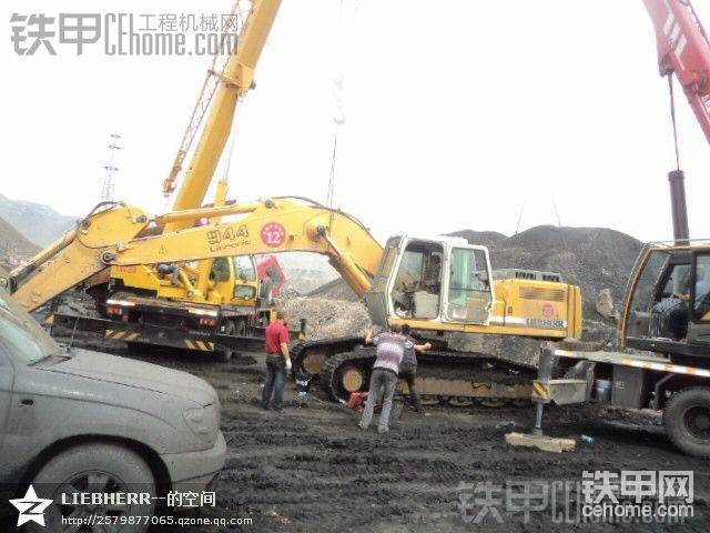

之前的是24吨的R914B ,相对于他的同门大师兄 40吨的R944B,换齿圈就没有那么轻松了,大场面 大阵势 人多好办事 只要是闲着的都过来帮忙,出动两台吊车,一台卡特 .......
