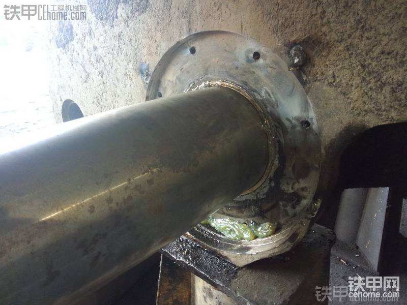

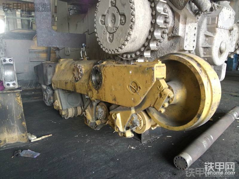

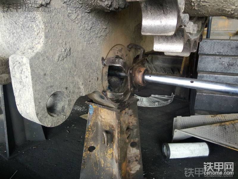

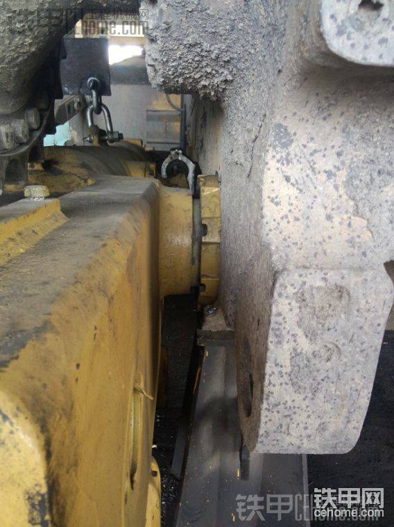

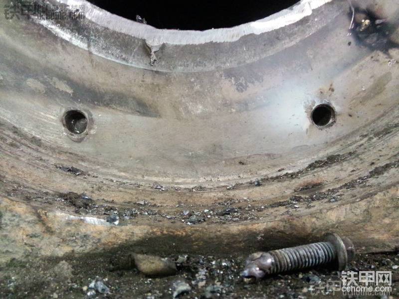

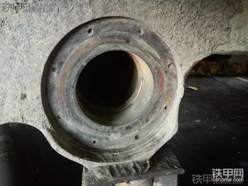

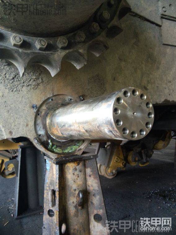

取完大轴密封盘断丝装上大轴铜套就可以装大轴了 然后装上大轴密封盘,就可以挂行走架了 从这里就可以看出,拆装行走架专用工具的作用,可以很好的避开驾驶室平台进行挂接

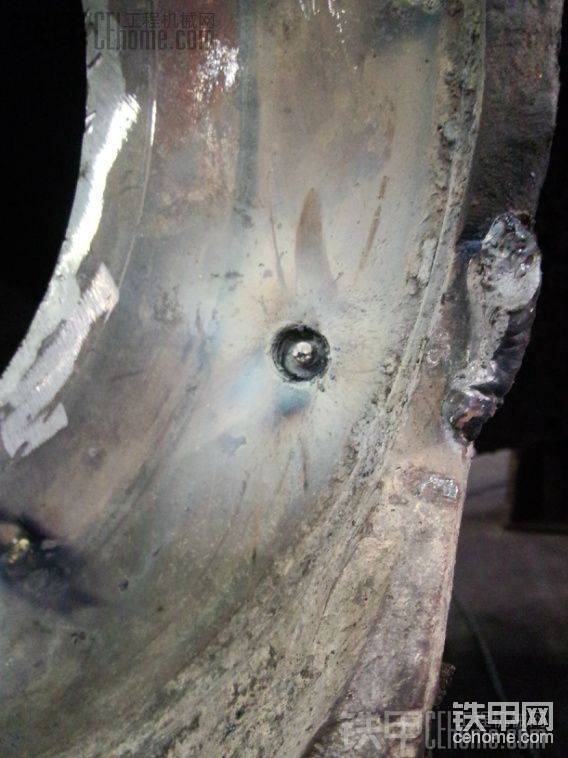

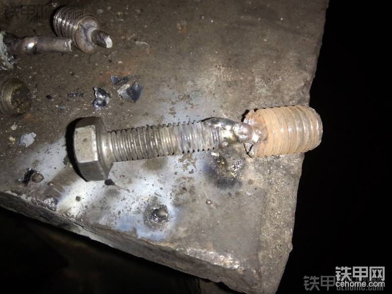

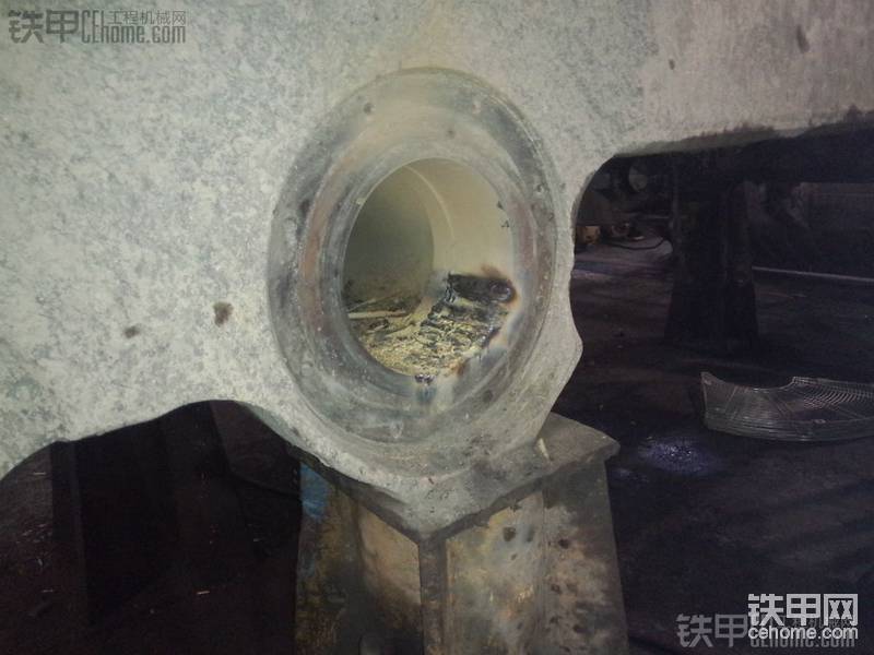

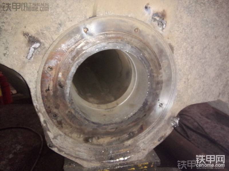

好久没更了,今天机械,争取赶上工程进度。先来几张取大轴密封盘断丝的图 一般取断丝的方法是想办法在断了螺丝上再焊一根新螺丝,然后拧新接上的螺丝从而把断丝带出来 看这几张图就能明白

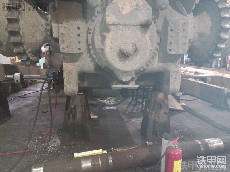

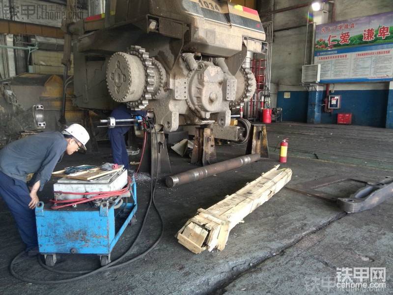

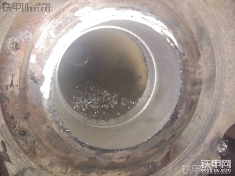

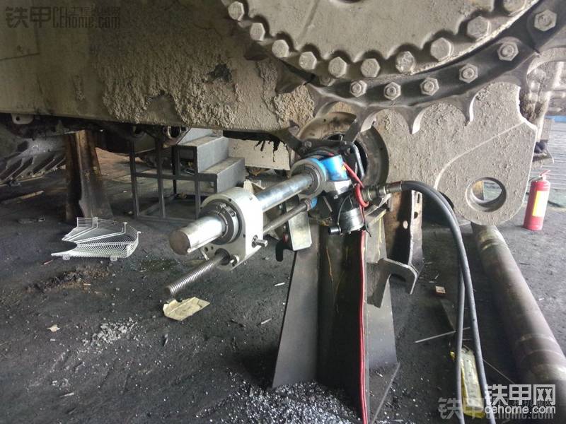

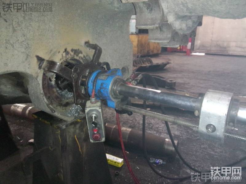

良心二更:机加工镗孔{:3_60:}先来张整体效果 右侧的固定架 先镗左侧大轴孔 镗孔机控制盒 神情专注的机加小哥 近距离看看削铁如泥的铣刀

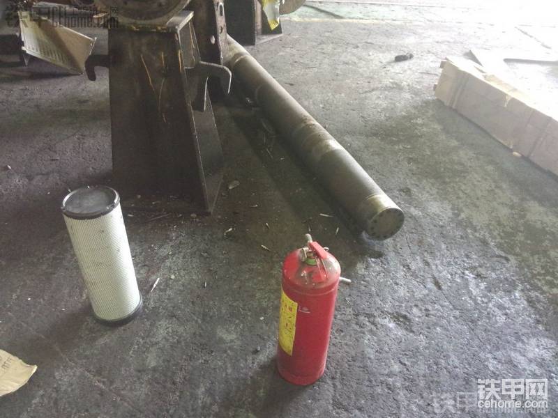

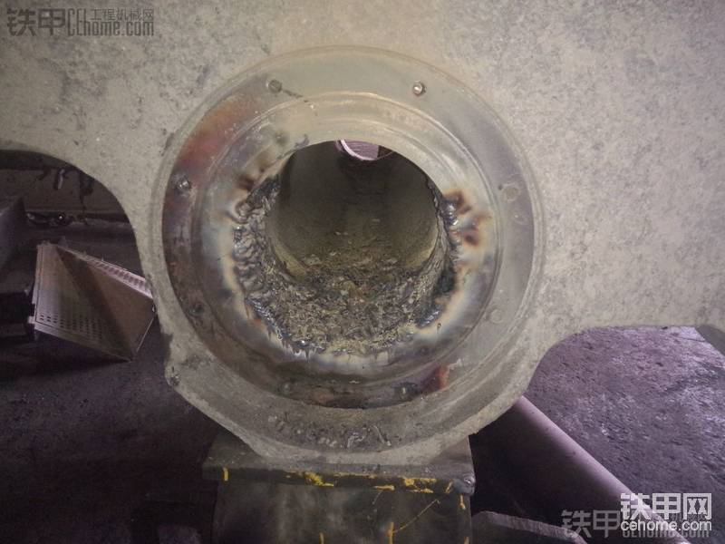

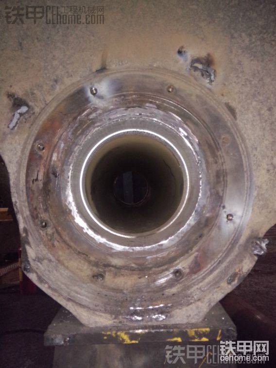

继续更新:机架大轴孔补焊{:3_60:} 电焊工施焊是必须有专人看护并配备灭火器,以防引发火灾。 科普:电焊作业安全技术操作规程第1条 焊工应掌握一般电气知识,熟悉灭火技术,做其它工作应遵守其它设备、工种安全技术操作规程。第2条 场区地面电焊机电源线长度不得超过3m,线路跨越道路时应加设防护盖或穿铁管埋设,也可架空通过但支架高度不得妨碍交通,也可在作业范围采用临时禁止通行的方法。第3条 电焊机外壳必须有良好的接地,焊钳绝缘必须良好,露天放置的电焊机应设防雨棚或防雨罩,并在明显位置悬挂“有电危险”的标志。第4条 电焊机的电源一次侧接线应由电工执行,二次侧线圈接线应由电焊工执行,停机时应先停电焊机负荷后,方可切断电源开关。第5条 拉电焊机的刀闸开关时,应戴好干燥的皮手套,并要侧身推拉,以免电弧伤人。打火时,应先戴好面罩方可起弧焊接。第6条 焊把线、零线必须绝缘良好,焊把导线应柔软并具有良好的导电性能。第7条 雨雪天不得去露天场所进行电焊。在潮湿地带工作时,应站在绝缘物品上并穿绝缘鞋。第8条 移动电焊机时,必须停机切断电源。焊接中突然停电时,应立即切断电源。第9条 操作时,人体不要接触在钢板或其它导电物件上。第10条 在锅炉或密闭容器内焊接时,必须穿胶鞋、戴口罩,戴绝缘帽且有可靠的通风措施,站或坐在绝缘物垫上。第11条 电焊机的空载电压和工作温度不得超过该机的铭牌规定。第12条 禁止两台电焊机同接一个电源开关。第13条 焊接有色金属工件时,应有可靠的通风、排毒措施,必要时操作人员应戴口罩。第14条 把线(火线)或地线中间如有接头时,应用绝缘布紧密地包裹好,以防电阻过大发热而引起火灾。第15条 参与焊接工作的人员,要戴好防护眼镜,以免弧光伤眼。在机械上(或高处)作业时,在焊件下部应搭设安全保护装置(用铁板或石棉板),防止金属溶液落下引起火灾或烧伤其它人员。第16条 完工时,拉开电焊机刀闸开关,切断电源,焊钳要放在安全可靠的地方,严禁接地短路。电焊把线、地线必须分开存放,以防混电造成短路引发事故。
