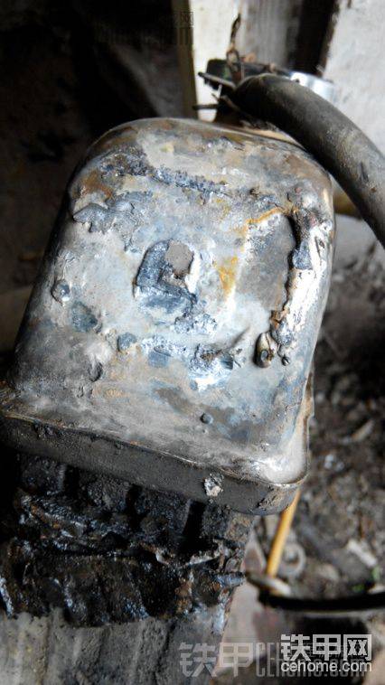

最近水温有点高,准备拆掉节温器,清洗水箱,结果拆开水箱散架了,看看那焊的质量,不行,在去修理店去,仍然的这样的结果,只能自己焊,我相信自己的技术,上图给大家过过眼瘾

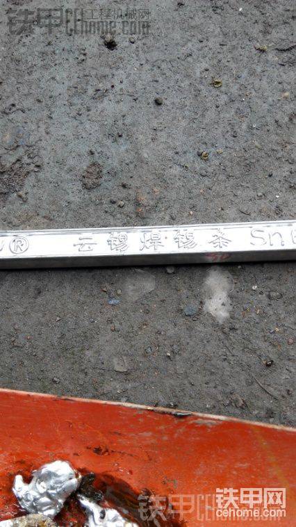

这个是焊锡条,这么一根是50块钱,不便宜吧,以前我买成10机块,那都是解放前的事情了,

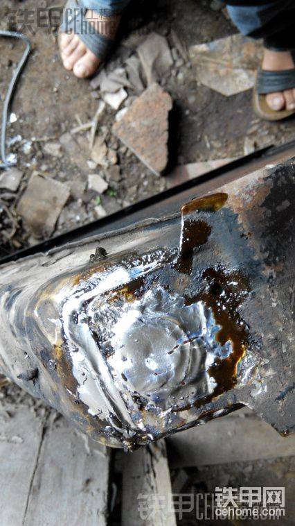

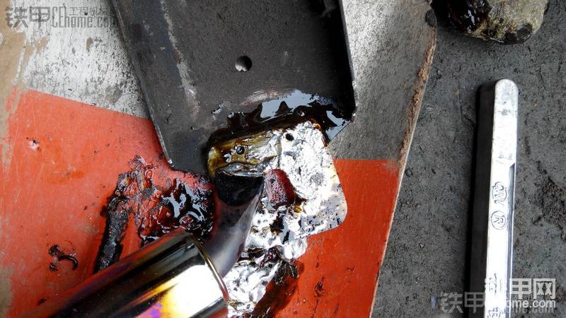

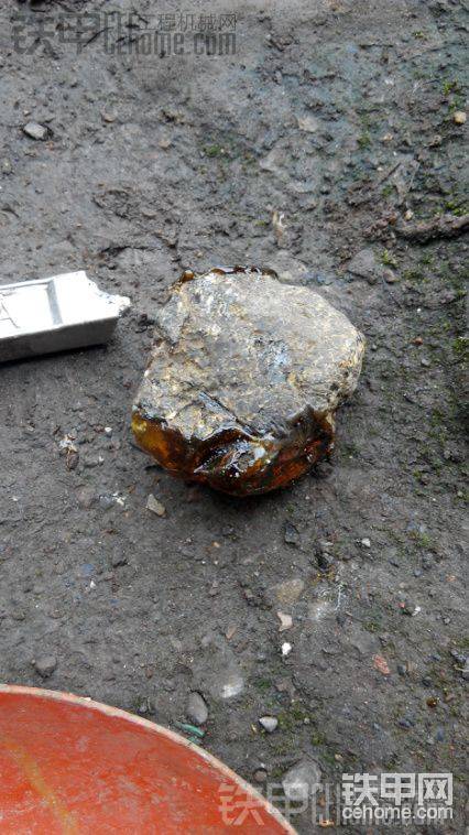

焊接好不好,这个是关键,一定要把焊接的地方上好锡,温度要适中,温度不能太低也不能太高,高了烙铁是不沾锡的,焊件要处理到有金属本色,把烙铁放在一个地方,上好焊锡,上一点松香,等20来秒锡就占到上面去了,
就像这样,

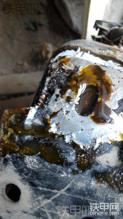

上好的工件,这个只完成了一点点

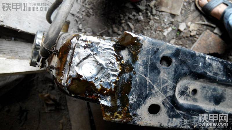

看见了吗,以前维修店里没有处理得好,只焊了一点点,所以不牢固,
这个也可以看出上次维修的质量,真不敢在到他那里去修,修了的后果一样,没有办法现在的修理工就这样,价格还很贵,4个角100块,

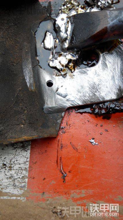

水箱上也一点要上锡处理,烙铁上一定少不了松香,没有松香是没有办法让他焊接的,

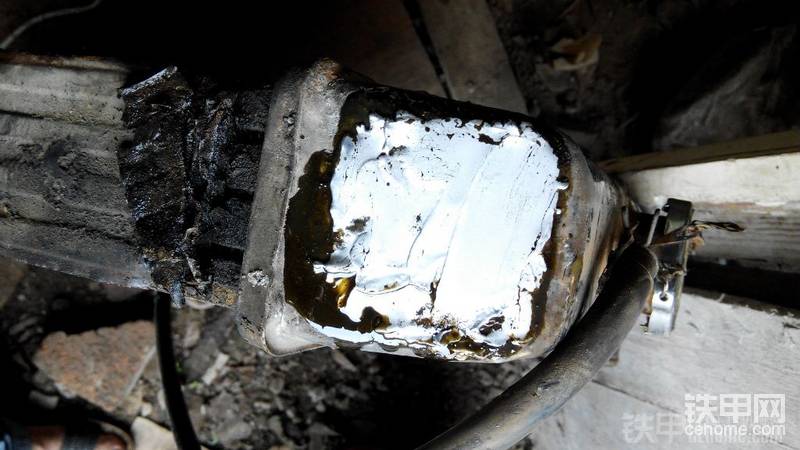

全部上完锡,这样才牢固

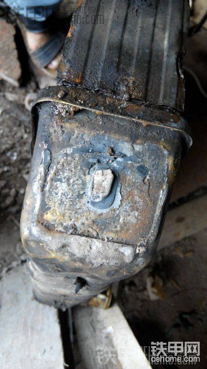

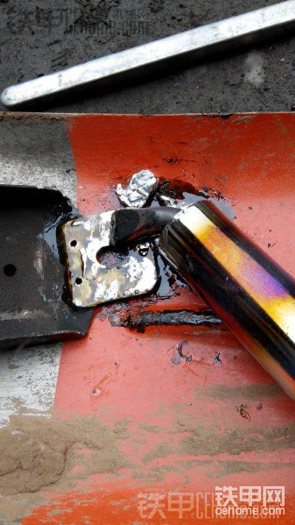

看看维修店里整的,欺骗顾客只有中间和4个边有焊接,真正需要焊的地方没有焊锡
这样焊就牢固多了,中间不要忘了上松香
需然不好看,但我自己知道这个质量,

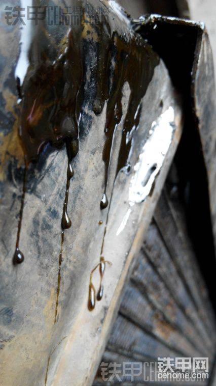

看看给我焊的,焊的表面,最近这点有点点开裂,一焊才知道是焊的表皮,哎,
烙铁停留在中间,用焊枪加点温度,这样一安就OK了,在焊下边,搞定,
