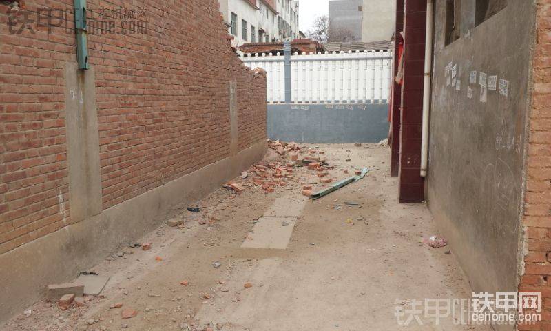

这是右边,也是这次干活最危险的地方不能掉一点大块的东西,但是偶尔掉块砖还是避免不了的,所以用屋里拆的木板铺在这边挡一下。

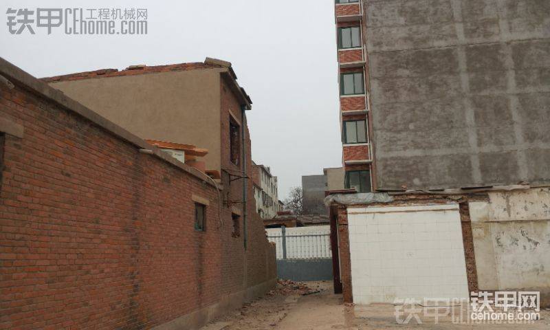

这是后面的情况,大概有2.5米左右,只要不掉楼板就不会有问题。

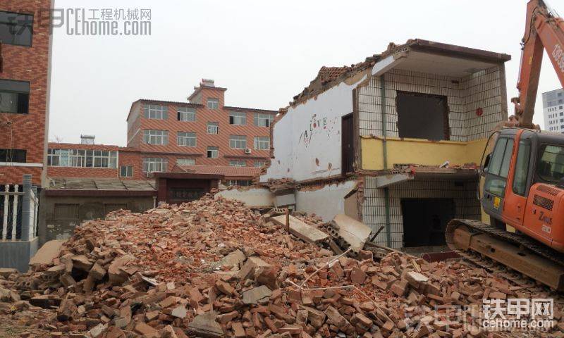

扒完两间时地上掉的东西,只有一些砖块,还不错。

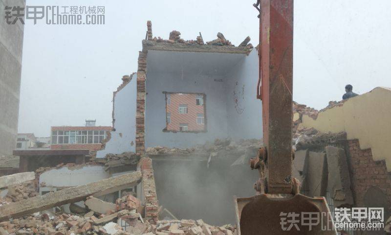

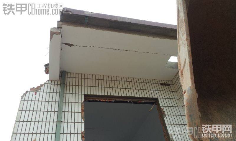

钱拿来了准备开工扒最后一间,和前面两间一样,用铲斗从下面往上顶楼板,把楼板顶活动后,用铲斗往上托住楼板(铲斗托的稍微靠右点),让楼板似着力又不着力的样子,然后往左转臂,右边楼板头过来墙体后再往下放,就这样一块一块的往下放,其实安全的关键就是要让楼板按自己的思路往下落,如果失去控制就麻烦了。
下几块楼板后把边上的墙体扒掉再往里进,墙体要一点一点慢慢扒,避免把整块墙带倒。还有尽量让车的前面低一些(像一个坑一样),这样上面如果突然掉下来的东西会掉在坑里缓冲一下,避免砸到车。

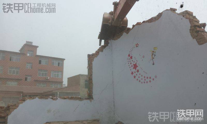

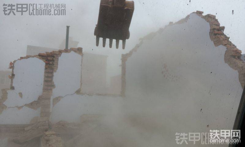

还剩最后两块,两块还长在一起,由于到最后了一不小心就会倒到后面,如果倒到后面后果就严重了,要用铲斗从上面勾住右前角往里往左勾,避免楼板和里面的墙体往后倒以及右边的墙往右倒,这两种情况都是比较严重的,别忘了右边是平房顶啊。

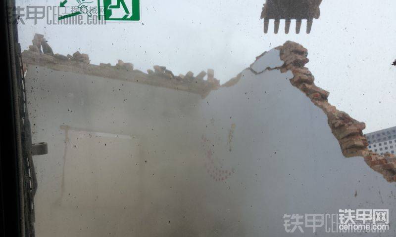

好在安全着陆了,灰尘骤起,先把后面窗口左边颤颤巍巍的那道墙勾到里面。
最后把右边的这道墙往里扒就行了,二楼扒完一楼基本不用扒就完了。
