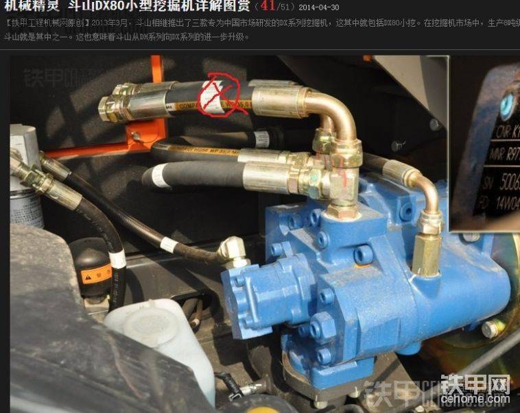

技术疑问,日韩系挖机的双联泵P1、P2油口,有两根是延长一段并且截止的,是做什么用的

这么有技术含量的设计被你说的一文不值,照你这说堵个堵头厂家还省个管子钱,减震缓冲作用,保护液压泵的,用久了经常会漏油,拆了不影响工作,只是影响液压泵寿命,直接堵死就不会漏了,

主要是降噪音的功能!缓冲用的是蓄能器!

你还没看到,日立的也有。这是用来连接别的附件用的。

这个是起一个缓冲和降躁的作用,CAT的E系列小挖上就有

是不是装炮锤的啊
