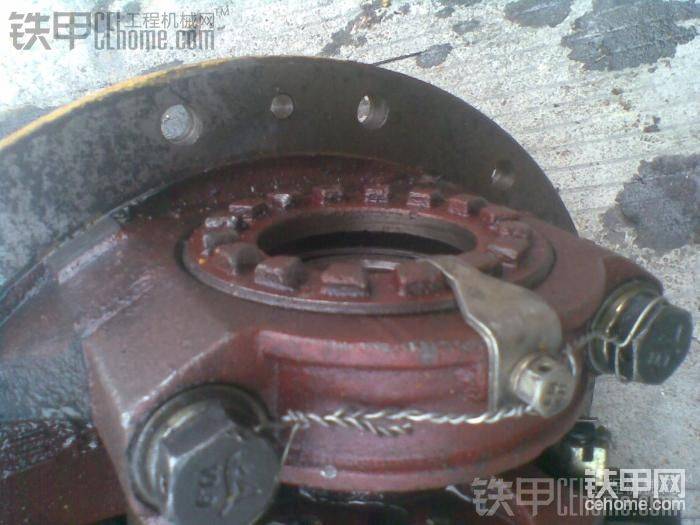

有的是运气,有的是配套的那一批产品出质量问题,像晋工最近一批盘角尺质量确实不太好,没用多久响声很大,不过我们遇到的多是磨损了齿轮,噪声很大,有的在用1年也是那样。

现在你说的这情况在2010年左右755—2和753—2确实很常见,大盘角尺很容易磨损,主要是配套的齿轮质量差,我朋友几部车都在保内换了。07年以前基本上配三齿的多,我们很多车都用过8000小时以上,这个可以去了解一下。现在晋工的质量确实有所下滑,其他品牌也有这现象。你放心,我没必要替谁讲好话,但晋工确实也有它的优势,要不也不会有那么多的回头客。买车有时候也得碰运气,我一个哥们买的753—2那车毛病也多,质量确实不好,三包也不到位。

你回去查查 我这部755出厂编号位数3525H 我每次叫你们来保修都得打很多次电话 最过分的是前些天修前桥 我等了 6天啊 我们沙场一天没开工就得贴600块钱 别说少赚的了 你这还叫售后服务好啊。。。 干了369个小时的时候启动马达坏了 打给你们 代理的 说电路只保3个月。。后来叫你们过来换多路阀跟方向阀的时候 你们的修理工跟我讲电路保半年 我靠了 怎么说法不一样的. 我这车是年初买的 虽然时间久 但是实际工作计时摆在那呢! 看看你们晋工售后的杰作 描述不知道有没有上去啊 补充一下。。。我现在在路上跑的时候会有轻微但明显的震动感 以前不会的 中间那个图是另外一边的
