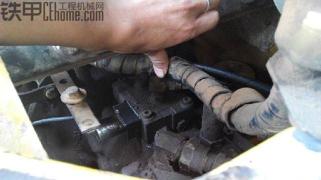

pc78-6 速度慢的跟蜗牛,被工地嫌弃,怎么调流量

问题再说简单点就是收小臂大臂根本不动。
铁甲小政
2014-05-26
今天找人看了。别人说这是个比例阀。说这个阀没问题。搞电路的检查不出来
铁甲小尹
2014-05-12
换个电磁阀就OK了有油迹那块

报警是泵电阀
内田液压3
2014-04-27
你这个不是调整问题,没办法调好,你这个就是LS压力不正常,可以搞定,苏州内田液压郑晓刚
