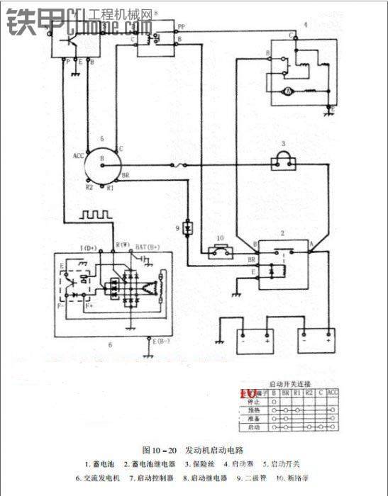

   一辆大宇220LC-V挖掘机,电瓶亏电,装机人员误操作将电瓶正负极接反。再接正常后,致使打开钥匙,仪表不亮,打马达没有任何反应。接到报修,到现场检查,发现有一个保险烧坏了,装上还是烧,查看电路图,此保险同时供应仪表和主控电脑板的ACC电源。根据经验,仪表和主控板肯定反击穿了。于是将仪表和主控板拆开,果然已经烧坏了。将仪表和主控板修好以后,装车。开钥匙,仪表显示正常,主控板工作正常。但是打马达还是没有反应,查看电路图,
在座椅下面找到马达控制器7,打马达的时候,发现控制器的S端子没有电过来,这个电是由点火开关打马达有点C端子经过马达继电器8线圈然后到达控制器S端子,这样就很明显了,先看马达继电器是否正常。在电瓶舱找到马达继电器,打马达时,继电器C端子有电送过来,但D端子却没有输出,看来马达继电器也是坏了。更换马达继电器后,故障排除,
