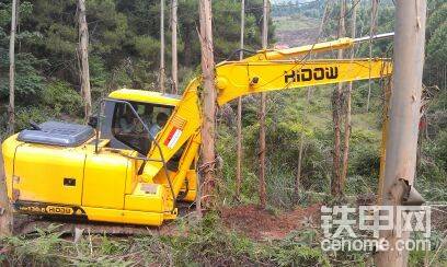

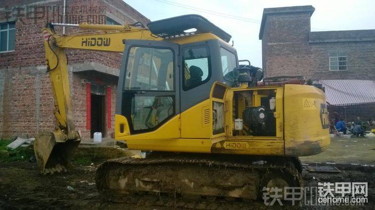

村里之前有人狗毛过重汽的汽车,听说口碑还不错。本人于2013年7月在广西柳州购买了一台中国重汽旗下的海斗挖掘机,配置是康明斯发动机,川崎K3V主泵。机器在2014年4月1号机手反映机器没力,冒黑烟。当天海斗的售后服务过来检查确定涡轮增压器损坏,并向康明斯报修。康明斯售后服务在4月2号过来查看,过来打了个酱油,说涡轮增压器损坏,就回去了。

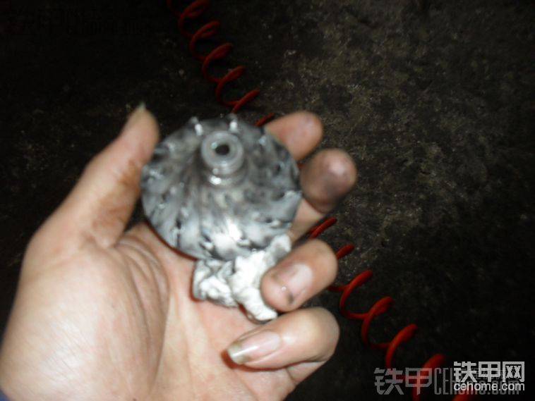

4月9号两边的服务一起下来处理,满以为可以处理好来,一看,问题大了,检查发现发动机涡轮增压器的进去扇叶全部没有了,进一步检查中冷,里面只倒出少许铝屑。拆开进气歧管,里面也发现铝屑。海斗服务当场把中冷拆回去处理,康明斯就这样回去了。这时,已经憋不住,发飚了。

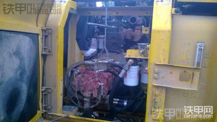

吊开主泵

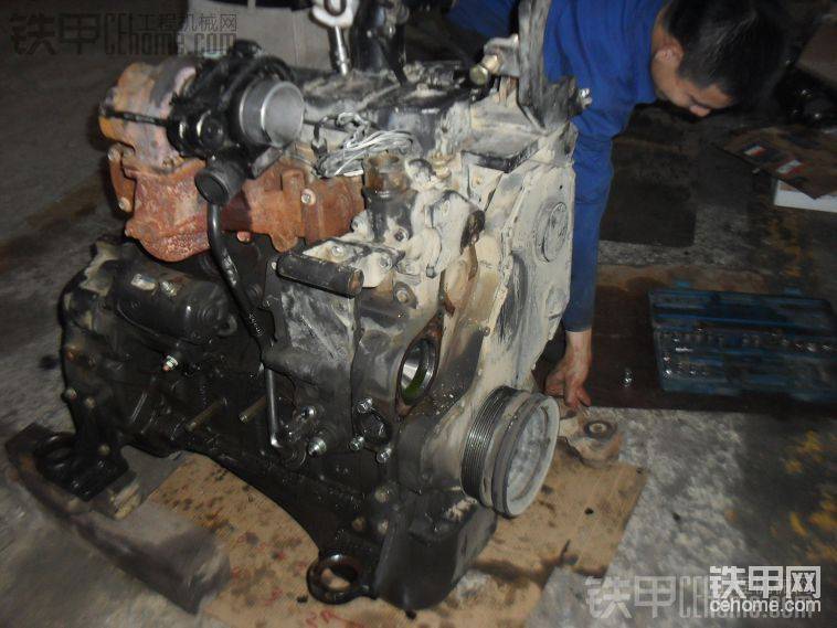

拆卸发动机

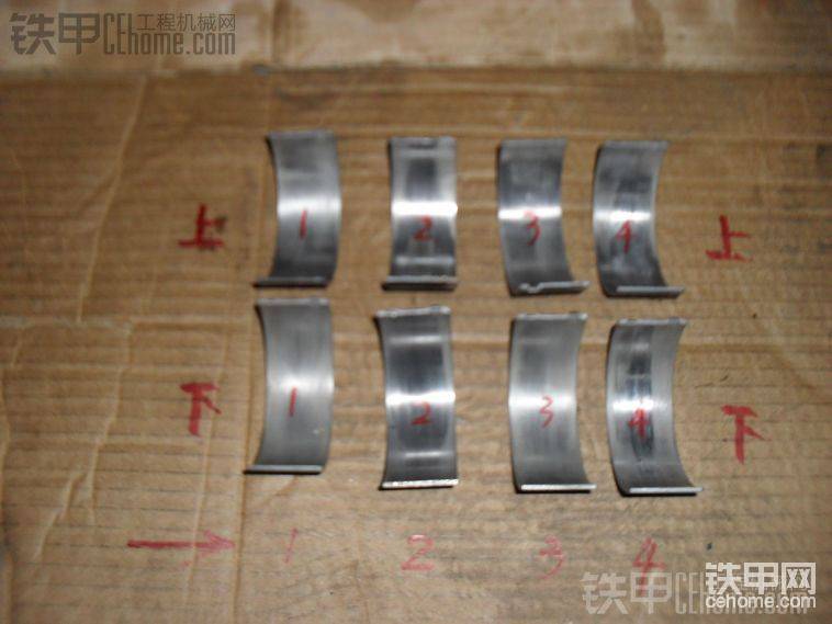

4月11号,开始开始解体拆卸发动机,检查没有异物。海斗服务跟进发动机的拆卸,发现里面一些问题,大家看看大小瓦和曲轴,康明斯的标准是正常的。
解体发动机

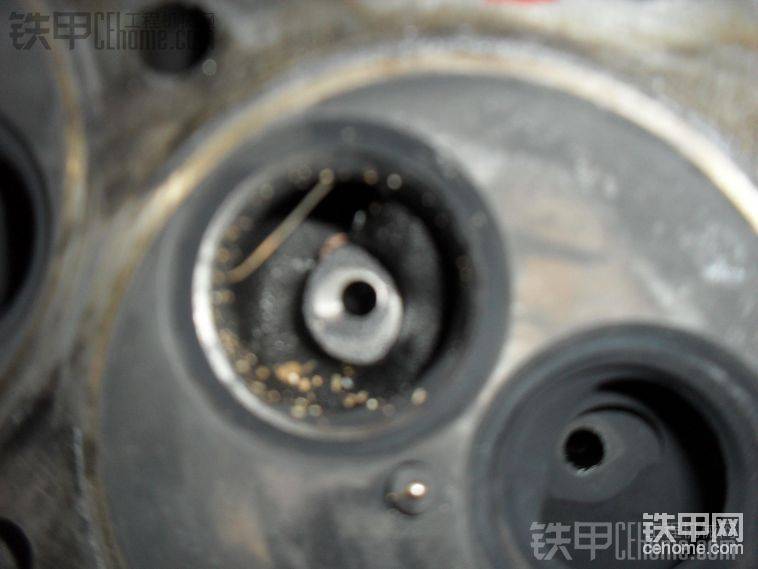

气室大量铝屑

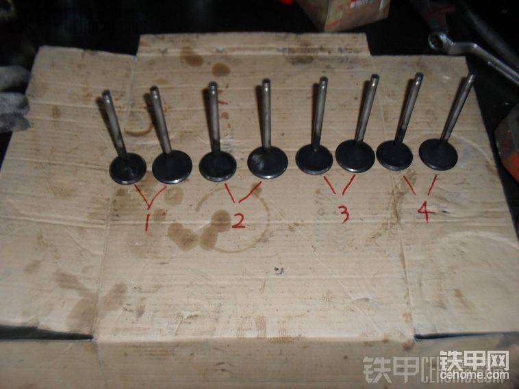

气门并无损伤

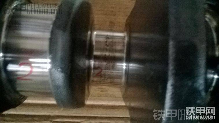

曲轴2缸位置,康明斯说只是一点麻点,没有问题的

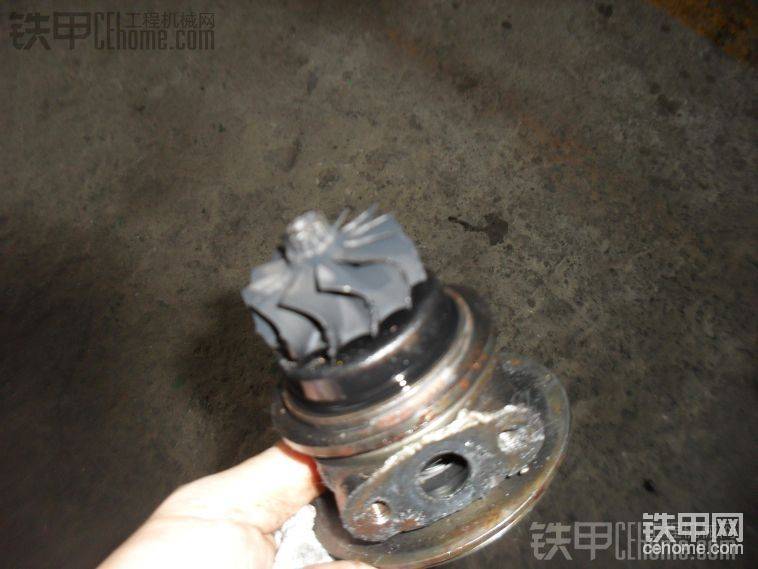

涡轮增压器解体
涡轮增压进气的扇叶叶片全部被打碎,进中冷和发动机里面
瓦
曲轴,2缸的已经伤成这样,康明斯说也是正常的,可以使用。要是在300小时以内,机器烧瓦,康明斯会再次处理。因为我现在机器目前是1700小时,康明斯机器质保2000小时或一年嘛。
