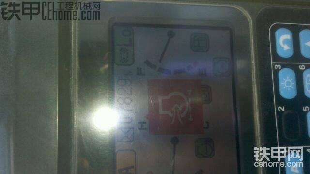

小松360/7这个图标是甚么意思
shangjun1970
2014-04-13
请问油耗是多少呀?最大油门
非洲小白脸
2014-04-13
一看就是进气口赌赛
上喧18
2014-04-12
空气滤芯,,,
991394613
2014-04-12
该换空滤了
花式撸管冠军
2014-04-12
这你都不懂啊?
钦州机手
2014-04-12
空气滤心报警,吹一下或更换
东哥打鬼子
2014-04-12
空气滤清器堵了
太原恒太小赵
2014-04-12
进气堵了 看看空滤 再看看滤芯壳子旁边的进气孔纱网是不是有异物堵住
挖掘机雷雷
2014-04-12
哇 擦
KOMATSU-pc200-8
2014-04-12
空滤阻塞,赶快清洗一下。不行就换一套
